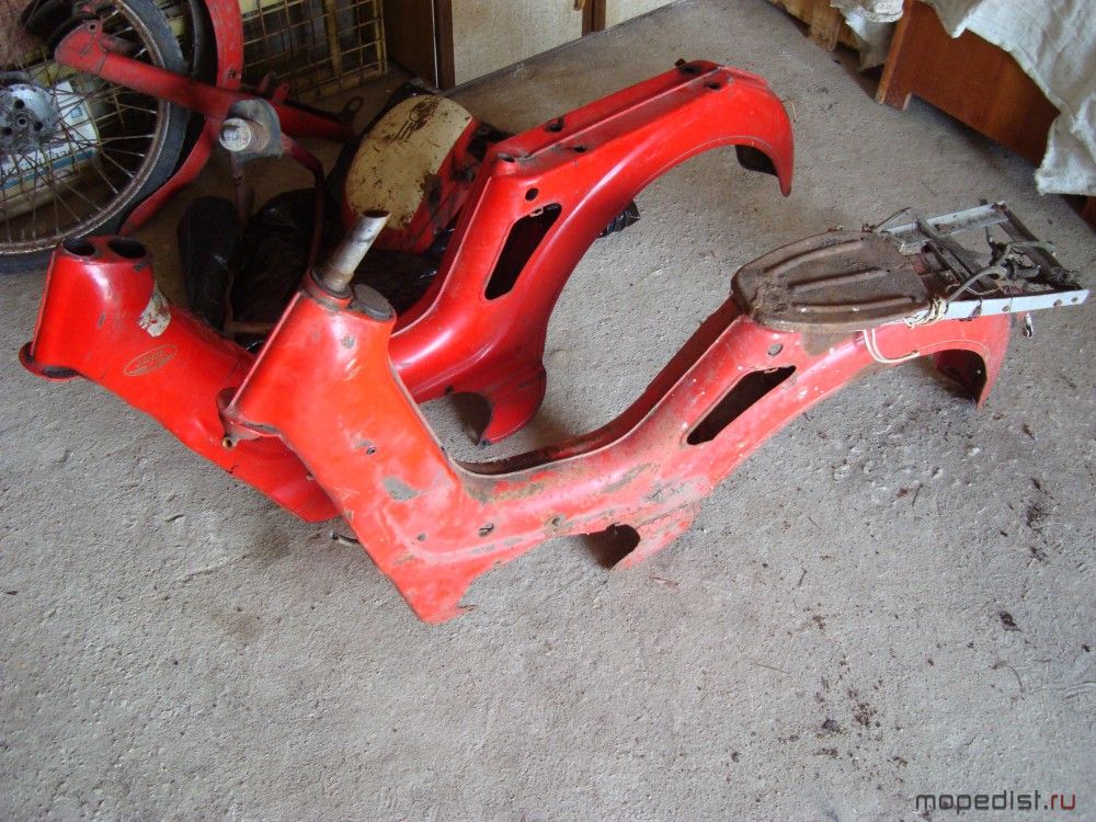

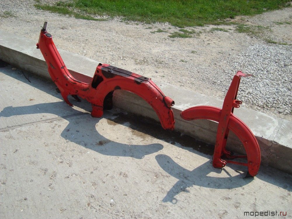

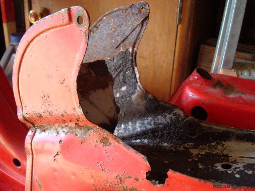

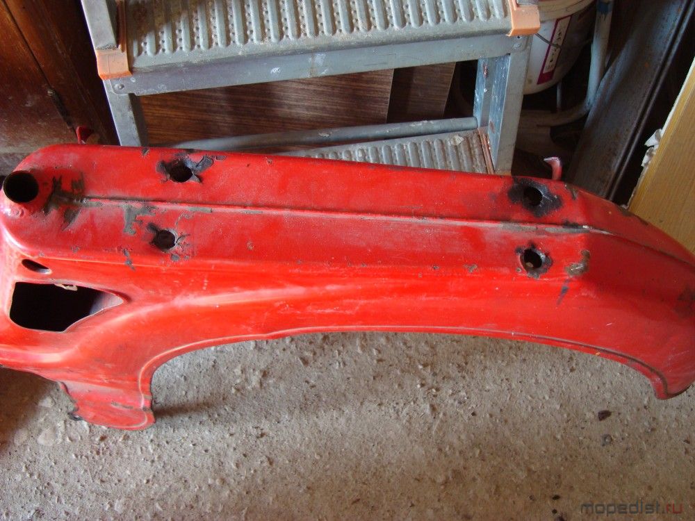

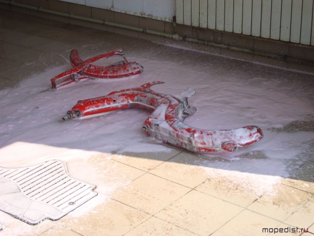

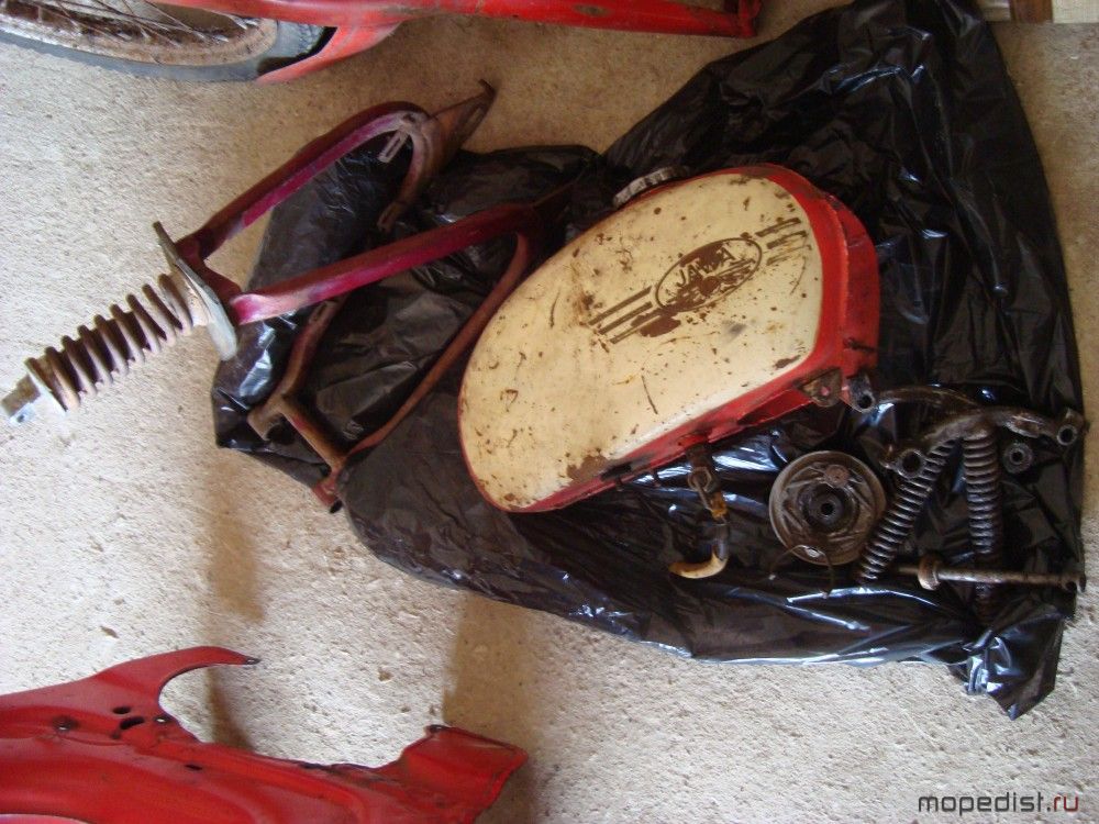

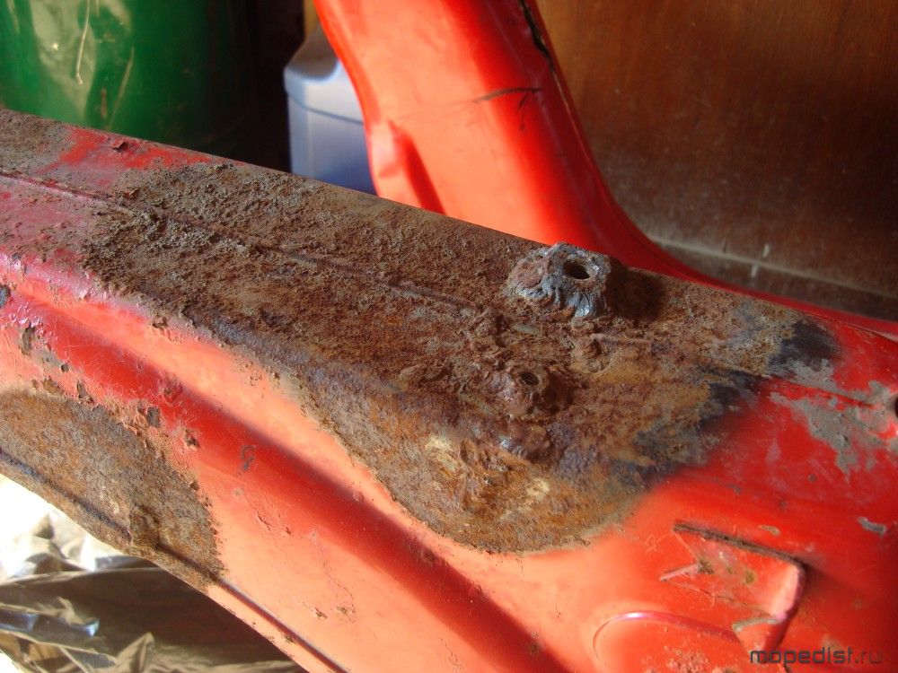

И снова всем привет. Наконец-то у меня появилось время и немного денег, для того, что бы забрать у товарища раму, и купить кое-какие запчасти dance Вообщем в субботу я с другом съездил купил задний маятник, колесо и в нагрузку мне еще отдали раму от 551/01 Яветты, лопнувшую в нескольких местах, так сказать на заплатки. Далее ночью мы забрали от товарища ту раму, из-за которой собственно все это и началось, бак, колесо, переднюю вилку и кое что из мелочи. Перевезли все это ко мне на дачу, что в двухста километрах от Москвы и оставили до утра. Утром выгружаем в гараже, и тут меня охватывает ужас осознания, что за металлолом я у товарища забрал laugh
Открутив багажник и седло мы решили отнести все это добро на мойку. Отмыли ее фигово - сказывается многолетняя грязь в застывшем масле, но теперь всплыли кое какие интересные детали.

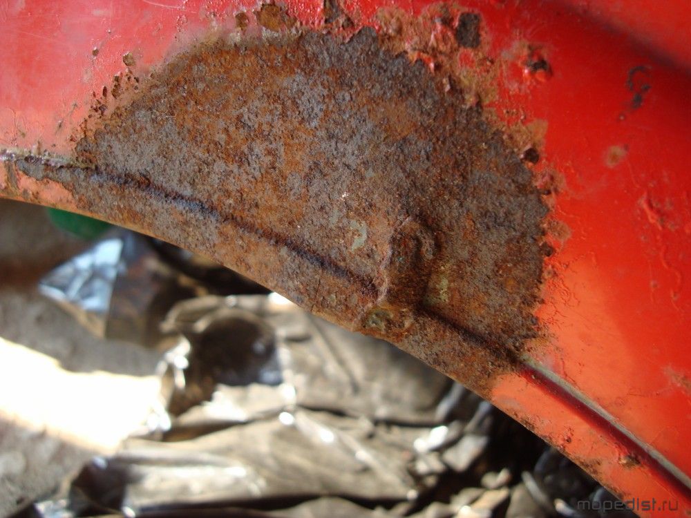

Во первых увидели, что в раме был родной воздушный фильтр, во вторых то что ей уже варили заднее крыло, наваривали гайки под уродский самодельный багажник, так же разошлись сварочные швы спереди и она немного лопнула, кроме того отгнило в одном месте крепление, плюс тонкие места, в основном в районе подвески двигателя и заднего крыла, помяты. Бак с вмятинами на на мой взгляд устранимыми, внутри ржавый, не течет, залил салярой до следующего приезда. передняя вилка вроде без артефактов. В общем всвязи с этим у меня нарисовалось пара вопросов:
1. На мой взгляд раму нужно максимально выпрямить, переднюю часть с разошедшимся швом заварить, а место где отгнило крепление двигателя, вырезать с рамы от 551/01 и переварить. Так же часть подседельную/подбагажниковую, полностью вырезать и вварить новую от той же 551/01, т.к. оно порядком ржавое. Сварщик знакомый есть, сделать это поможет. После все это зашлифовать, отпескоструить, загрунтовать и действовать дальше уже при помощи шпаклевки. Резонно?
2. Что делать с баком? Как лучше избавиться от ржавчины? Попробовать какой-нибудь нейтрализатор ржавчины? И как лучше выправлять крупные вмятины?
Все части находятся в 200 километрах от меня, так что я не смогу оперативно все делать, дома только мелочевка - колеса, амортизаторы, под переборку и поиск запчастей к ним.

Суровое ты себе выбрал приключение :)
1. Резонно, но очень трудоёмко. И количество шпатлевки я бы лично постарался свести к минимуму - под взрослым человеком эта рама играет нещадно, возможны последствия.
2. Засыпать полкило крепежа, залить бензином и прыгать с ним как с бубном. Сколько прыгать? Как полностью за&$ёшься - это будет ровно половина. Это не шутка, если что :)
Крупные вмятины тянутся "обратным молотком", если сварщик есть, он подскажет.
Влад
3634 дня назад
Czech:
Ну я так понимаю, это единственное, что можно сделать с этой рамой? Естественно количество шпаклевки буду стараться свести к минимуму... Но в остальном у меня идей на ее счет нет, а искать новую в лучшем состоянии накладно и лениво
Насчет бака понял)

А ты и не найдёшь в лучшем, они почти все ломанные или уже со следами сварки. Мопед в целом не рассчитан на взрослого человека, скорее на подростка или миниатюрную девушку :)
Влад:
но думаю к следующему сезону восстановить удастся.
Если более ничем не заниматься, не пить, не есть, и по девкам не ходить, - то 5%, что получится.
Ездить на таком мопеде по Москве будет понтово. Так как всё в нем определяется не мотором, а рамой.
Люди ездят по Москве на велосипедах, по улицам и проспектам. Но некоторые всё по тротуарам, это кому динамики не хватает.
На мой взгляд идея утопичная, я бы лучше восстановил Минский мопед. Он на порядок красивее и лучше.
А этот нафталин лучше отдать понимающим людям, а не потраченные на него в перспективе деньги, вложить в холодный портвейн. Жизнь пойдёт с ПОЛЬЗОЙ. love

Да вот щаз... Сваривать эту раму из двух - не верно как эстетически, так и технологически. Рама штампованная, железо очень тонкое. Отрезал/привалил - ослабление конструкции. Не стоит портить две рамы разом. Лучше одну, заплатками, но красиво.
Для начала, ващпе-та, стоит отрезать все инородное, потом собрать в кучу это железо и отнести на пескоструй. Тогда и ржавчина в баке закончится и станет ясно как действовать в дальнейшем.
Имел я некогда такую раму и похожие планы. После оценки масштабов переделки (вплоть до инсталляции хребта под штамповки), от всего отказался и презентовал ее ЕЕКу, осознав что сам для такого слаб в коленках.
Что значит не верно эстетически? Я же переварю от одной рамы к другой и потом зашлифую - под краской снаружи не будет видно что она вареная scratch Да и рама донор на самом деле очень сильно ушатана - восстановить ее будет ну оооооочень проблемно так что вряд ли я ее испорчу, там все до меня сделано.Заварить полуавтоматом думаю реально. к тому же я примерно представляю как это сделать грамотно, а сварщик вроде свое дело знает. Сварка ослабляет прочность конструкции на коэффициент 0,7 - 0,95 в зависимости от радиуса кривизны рук сварщика - я не думаю что это критично, в крайнем случае можно будет ее термообработать целиком после сварки, тогда получим вообще однородную конструкцию.
Kenny:
А как я бак изнутри отпескострую? Туда ведь не подлезешь повсеместно scratch И пескоструить до сварки смысла не вижу... все равно после сварки и шлифовки швов придется еще раз. На данном этапе если что-то такое и делать то наверно есть смысл металлической щеткой ободрать ИМХО

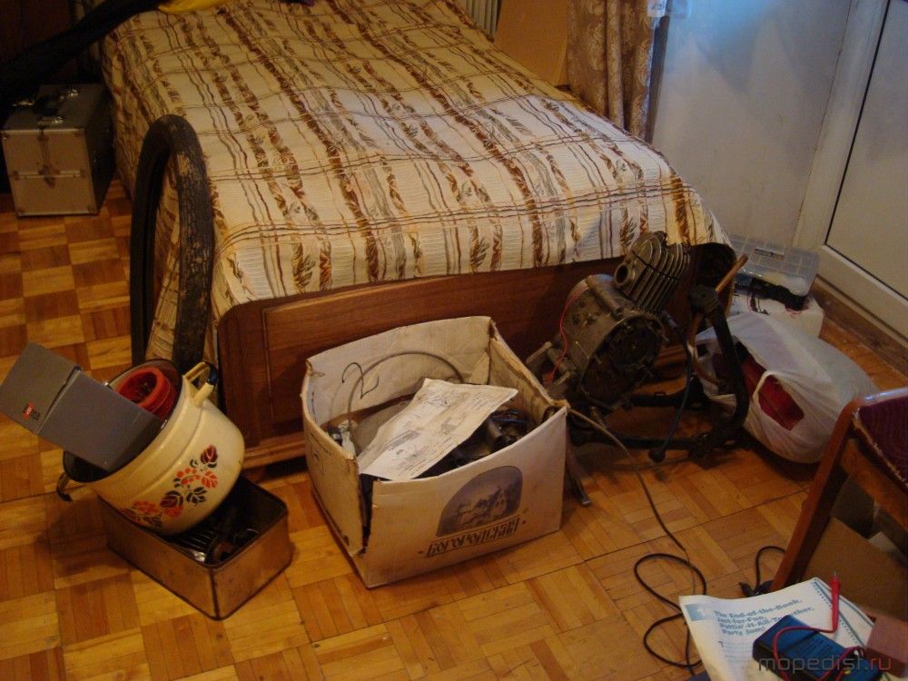

Апдейт по теме. Сегодня скатался прикупил кое-какие запчасти: 2 двигателя (один в сборе второй разобранный), еще один задний маятник, 3 карбюратора, Еще один бак, 2 краника (один новый), Сигнал, шатуны педалей хромированные, новые подшипники, новые поршни, новые прокладки, подножка, сигнал, покрышка, новая камера, 2 комплекта не стертых колодок... Это то, что лежало снаружи, глубже пока не копался... Пожалуй займусь сортировкой и выяснением того что еще необходимо smoke
