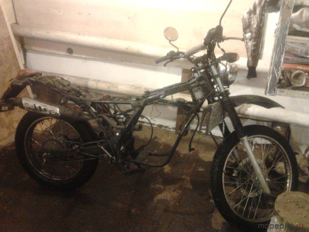

Мопед в таком состоянии перезимовал в теплом гараже, где как предполагалось я им и буду заниматься, но меня хватило только на раздербан.
Единственное что было сделано-это перебран движок вместе с Dim-dim до винтика, заменен стартер, голова, онаже запилена (притирка клапанов, полировка каналов), спаяна схемка ФУОЗ. Но потом пришел один долбошлеп, назовем его условно "егор", и уронил мотор с 2х метровой высоты. И дело встало. Позже обнаружил что крышка сцепления треснула, заливная горловина замята, щуп сломан, винт ролика натяжителя почему то выпал, хотя был закручен.
Неделю назад запихал всё это железо в реногор и переправил в свой гараж.
Заднее колесо не хотело сниматься, зажевало гайку - пильнули болгарачкай.

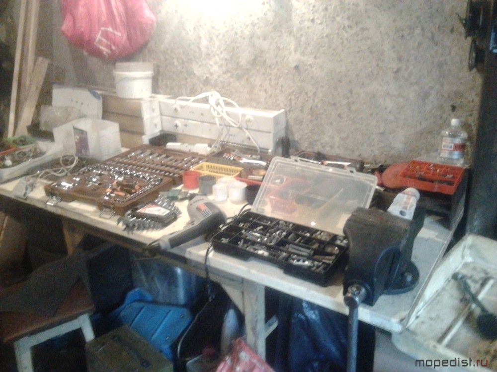

Для того что бы сделать нормально а не так, как всегда, пришлось немного "обрасти жирком", тобишь нормально оборудовать рабочее место, закупиться инструментом и оснасткой.

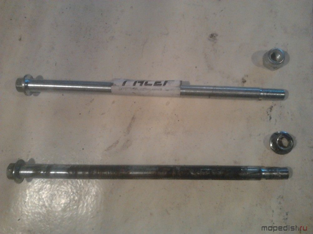

Один день был потрачен на поиск оси- её то я нашел без проблем, хотя уже был готов точить на заказ, а вот с гайкой засада. Былди опрошены все мото палатки в алее спорта, донимал продовцов Зените, его подвалах, Роллинг мото, в автомагазинах. Такой как в стоке не нашел, купил жидулёвскую самоконтрящуюся.

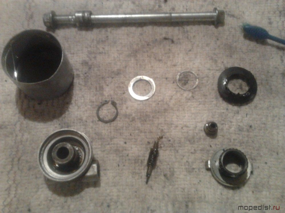

Перебрал хрустящий редуктор спидометра:

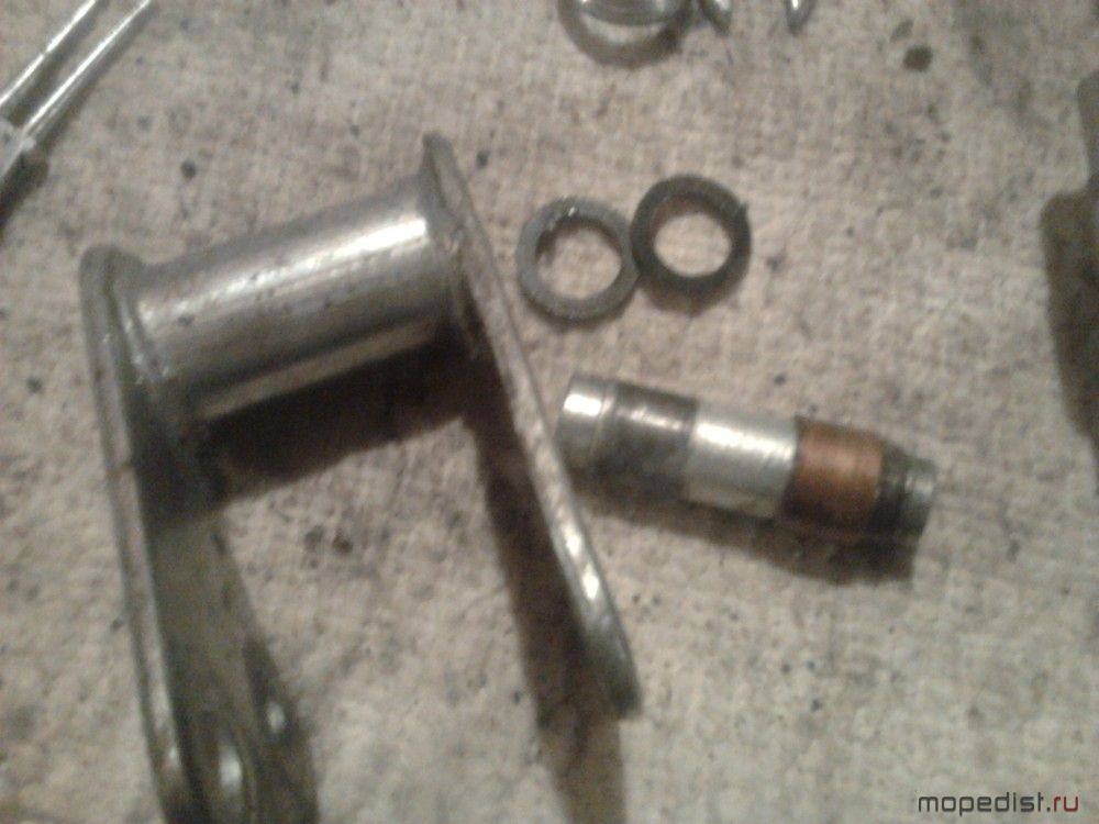

Отмыл и перебрал люфтяще-хрустящую прогрессию, теперь люфт на конце маятника практически не ощущается:
Доработал педаль тормоза, китайцы такого наворотили, что она либо потеряется на ходу, либо заклинит.

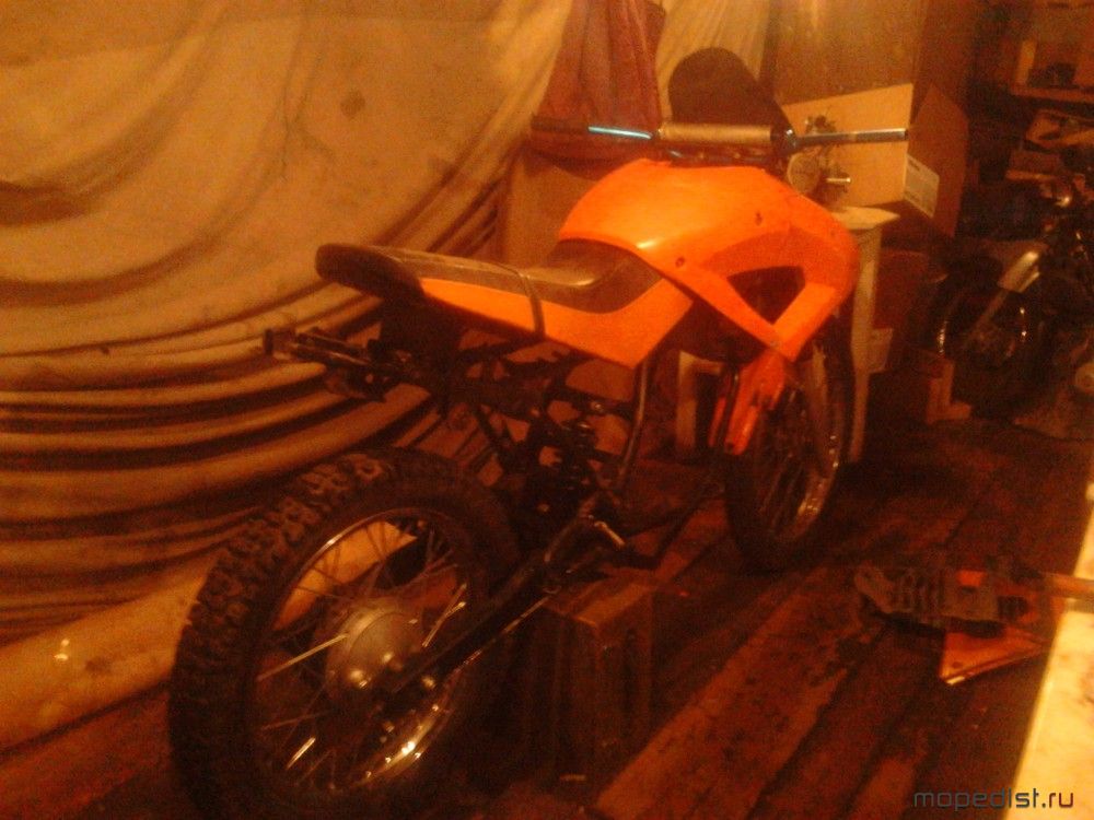

Накинул колеса, поигрался с пластиком. Вы ж наверно понимаете что я не могу сделать что то нормальное, это будет обязательно адище. Напомню , вот такая будет приборочка (обрезок москвичевской с приборами от зила):
А вот так будет выглядить сам мопедик 0_о
Если предыдущий свой "проект" я назвал Хонгда, этот в пору обзывать недоАфрикой.

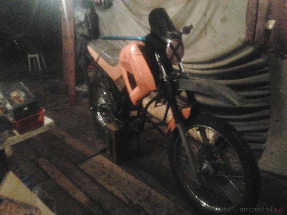

Наконец то выдался свободный денек, чтоб продолжить "творчество".
Макетируем..
Наконец подшаманил мотор-снял голову и выставил ролик успокоитель цепи грм. Завел ан земле, чадит и тарахтит.
