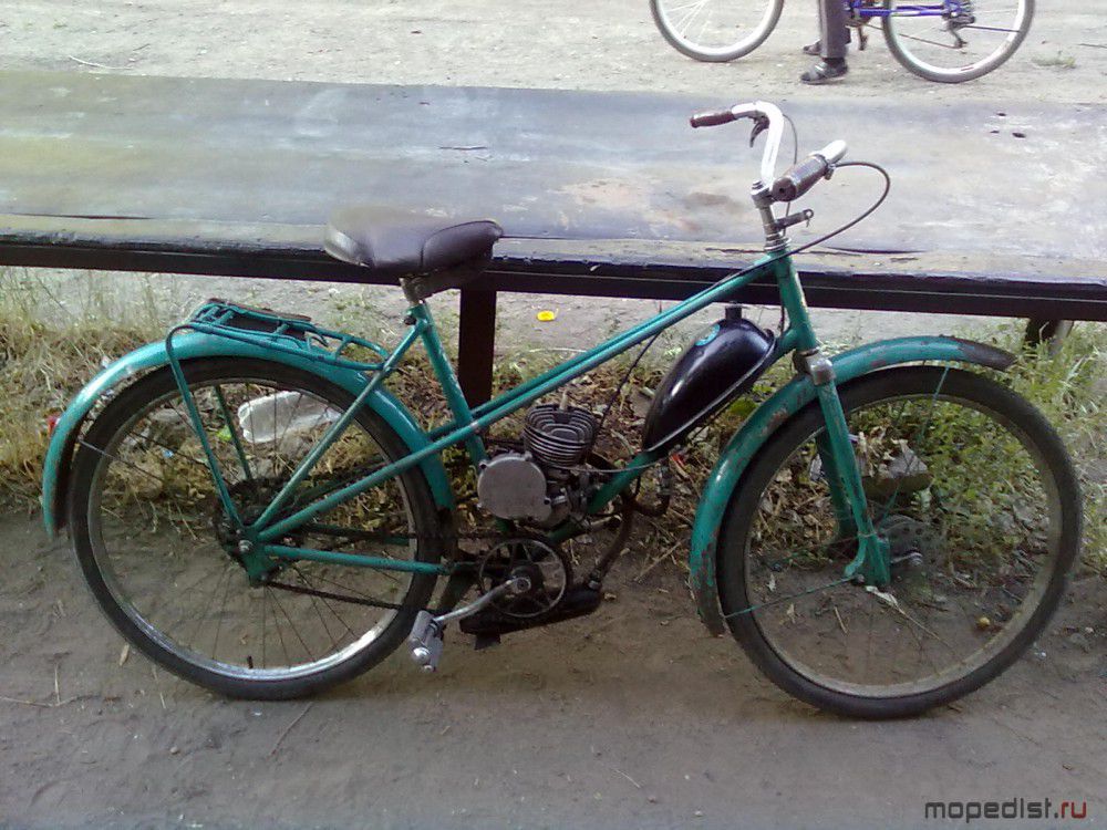

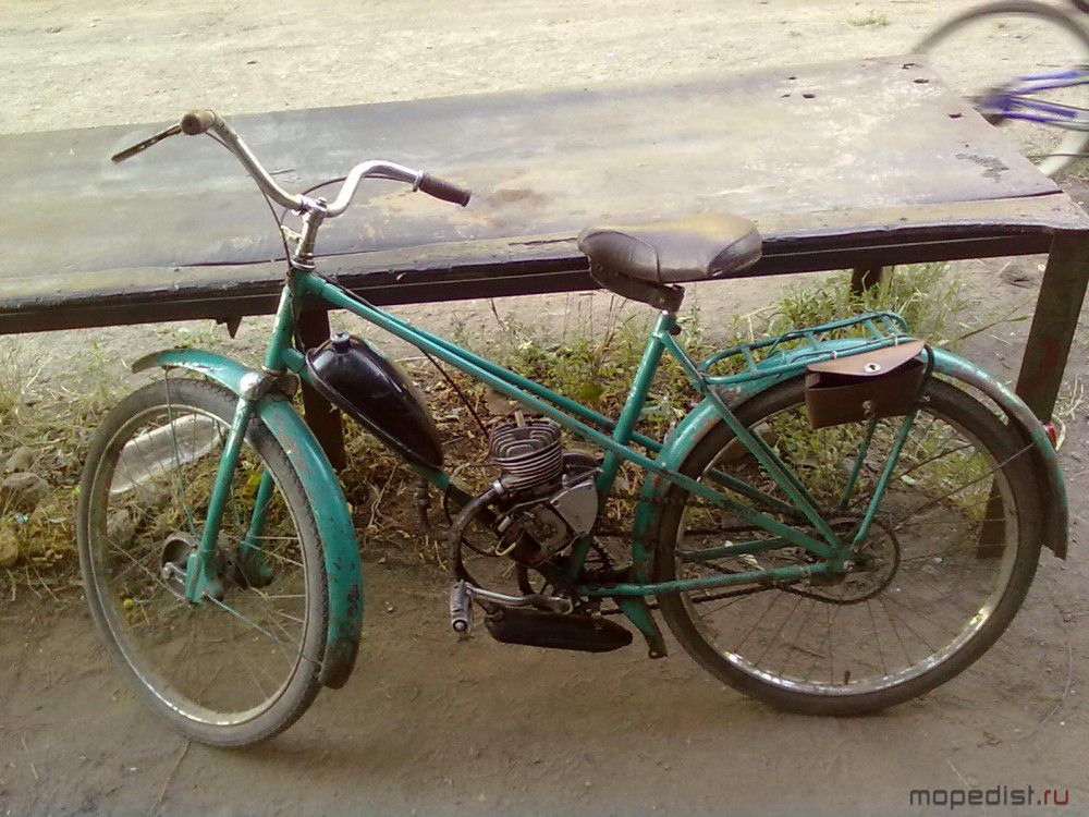

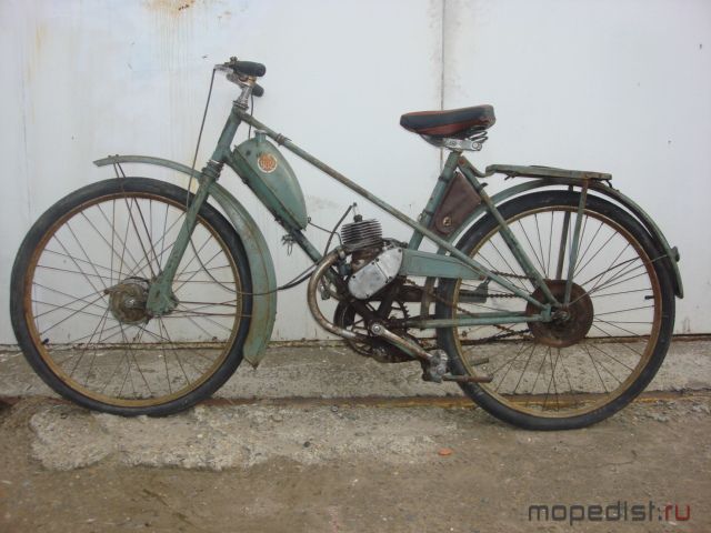

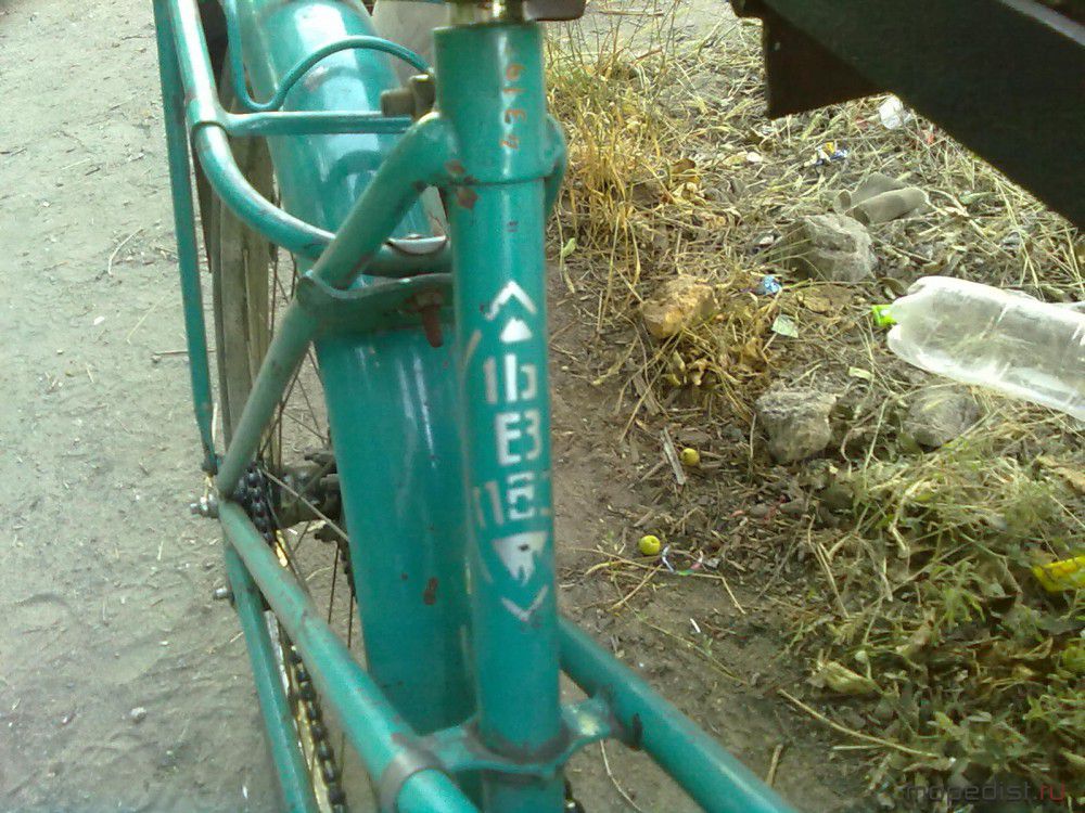

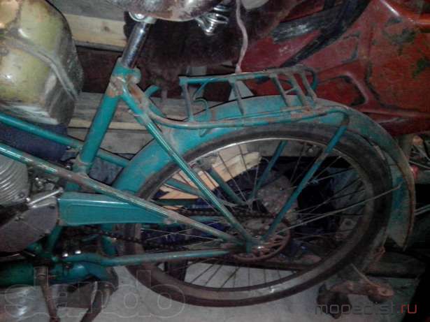

Вот приобрел себе веломопед, уже наверное как месяц он у меня.Отличная вещь, мне очень нравится.После переборки двигателя поменял лишь кольца, все остальное в нем в отличном состоянии.Веломопед 1969 года, вот только не могу понять что это за модель?
Вроде на В-902 похож,но там багажник с крыльями другой.А у меня все в родной краске, и багажник с крыльями родные.ПВЗ написано везде:
Д-8 отличная вещь, не такой он уж и плохой как все твердят.Я еще вот на обкатке, а он рвет с места.Стараюсь его не перегревать.Вот с фильтром проблема наверное самая распространенная:обломались ушки, которые нало разгибать чтоб вытащить фильтр.Что можно придумать?

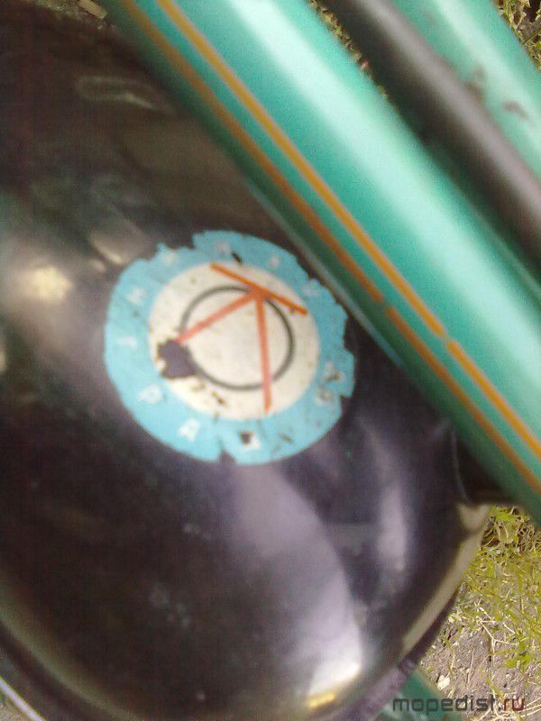

И вот наклейка Ленинград Д-6, наверное бак не родной какой то:

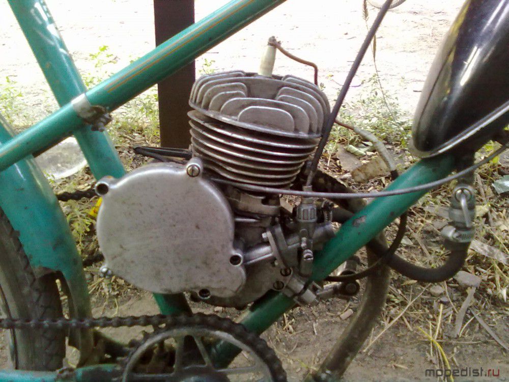

Д8 почтенный мотор,кстати,почему вы решили,что это именно Д8?Такой проблемы с воздухоочистителем не существует,ибо он не разбирается,а промывается в сборе.А вообще приобретение очень симпатичное.

Так это же пензенский 16В, точнее 16ВМ, на В902 похож, конечно внешне, но есть отличия.
Подробно про них написано здесь: ЗиФ г. Пенза
Бачок, судя по цвету (должен быть в цвет рамы), не родной, хотя по форме такой и должен быть.
Воздушный фильтр, скажем так, условно разборный. Ушки отваливаются если не после первой, то после второй разборки-точно.

Блин вот не пойму, без фильтра он отлично ездит, как фильтр одену то сразу всю энергию как будто от него отбираю.Смесь уже выставил победнее, и все равно так.Свечка опять блин в "черном бархате". На сколько обычно винт качества должен быть отвернут на Д-эшке?
Просто на к60в помню всегда 1.5-2 ставили а на к34б сколько оптимально?

trainsim, уточните,какой карбюратор установлен на двигателе.Винт регулировки смеси на этом,насколько видно по его головке,действительно конический.Вы же упоминаете К34Б,а в нём регулировочным должен быть обычный винт.Сейчас на моём моторчике винт вывернут на три и одну десятую оборота,состояние электродов при этом в цвет мулатки.
trainsim
Новокузнецк
539 дней назад
К34Б у меня, а винт с очень заточенным конусом на конце, так сказать.Сегодня пошел, и опять он так!Завелся нормально, на холостых держит а как газа даю сразу глохнет.Да что за проблемы такие с ним не пойму.Походу опять жиклер засорился.
Еду-Еду
Кувандык
3786 дней назад
Ставьте обычный винт с тупым торцом.

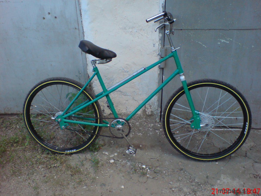

Направляю фото велосипеда собственной сборки. Прошел пока только 250 км. Отличительная особенность - хорошо едет по буеракам. Из дополнительного - трос с переключателем на руль( с фиксацией) для регулировки заслонки.

Д-8 не увидел, ни одного glasses

Люди, а в какие цвета красились раньше мопеды 16ВМ?
Есть фото других таких мопедов?
Vorchun
Оренбург
2344 дня назад
Какой из них 16, 18 или 902 - не знаю -
Vorchun
trainsim
Новокузнецк
539 дней назад
Vorchun, третий это и есть мой.
Я хочу покрасить его по-нормальному, я то краска вся слезла уже.Походу они все в зеленый были покрашены.

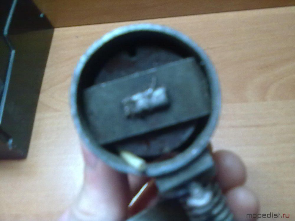

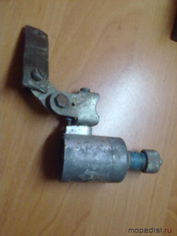

Народ, вот раздобыл велосипедный генератор, как на 16ВМ устанавливался.
Только вот не знаю, с низа генератора выходит провод белый, и посередине олово напаяно, вот не пойму куда провод от фары пускать: в провод или в олово припаять?
magdino1951
Владимир-Волынский
816 дней назад
Присоединяем вольтметр и крутим,можно рукой.Пустяк делов-то!
Anatolij
Белоомут
10 дней назад
Это Г412, на нём не хватает крышки:
Провод с катушки должен быть припаян к изолированному контакту на крышке:
