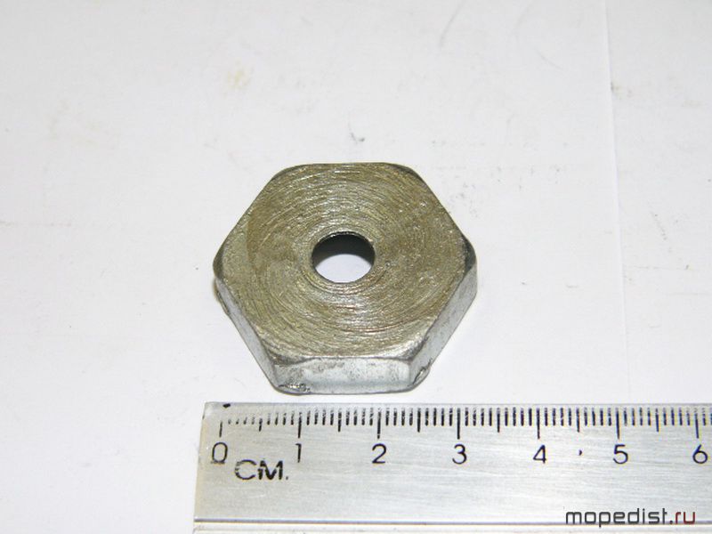

Ребята а какая должна быть гайка на вторичном валу которая звездочку ведущюю прикручивает? минск м-103
Bender™
Ивано-Франковск
4488 дней назад
[quote=]Ребята а какая должна быть гайка на вторичном валу которая звездочку ведущюю прикручивает? минск м-103[/quote]
гайка с левой резьбой, закрытая, с дыркой под вал выжима сцепы, (от Восхода не подойдет, шаг не тот)сфотать?или ссылочку?

если можно сфоткай пожалуйста

Bender™:
я не вижу картинку(
Bender™
Ивано-Франковск
4488 дней назад
фигня какая-то, пишу, а вибивает "страница не найдена"...Добавлено спустя 1 минутуперезалью:

Bender™:
перезалью:
Спасибо огромное!)
