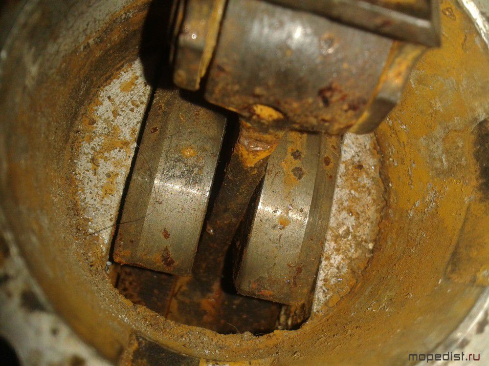

купил мопедку птаха , проблема в том что в моторе не хватало куска кикстартера кришки генератора и полностю поршневой , коленвал есть и то он заклинил , люфтище в нижнем месте шатуна , поршневой давно небило и все немного поржавело , что подскажете , стоит взятся? или проще скомбинировать дешку с етой коробкой ? радует наличие кикстартера и 2 скорости но поршневая огорчает или вобше закинуть ету затею? окна продувочные кстати совпадают , но сам цилиндр надо чуть чуть сточить.Добавлено спустя 3 минуты

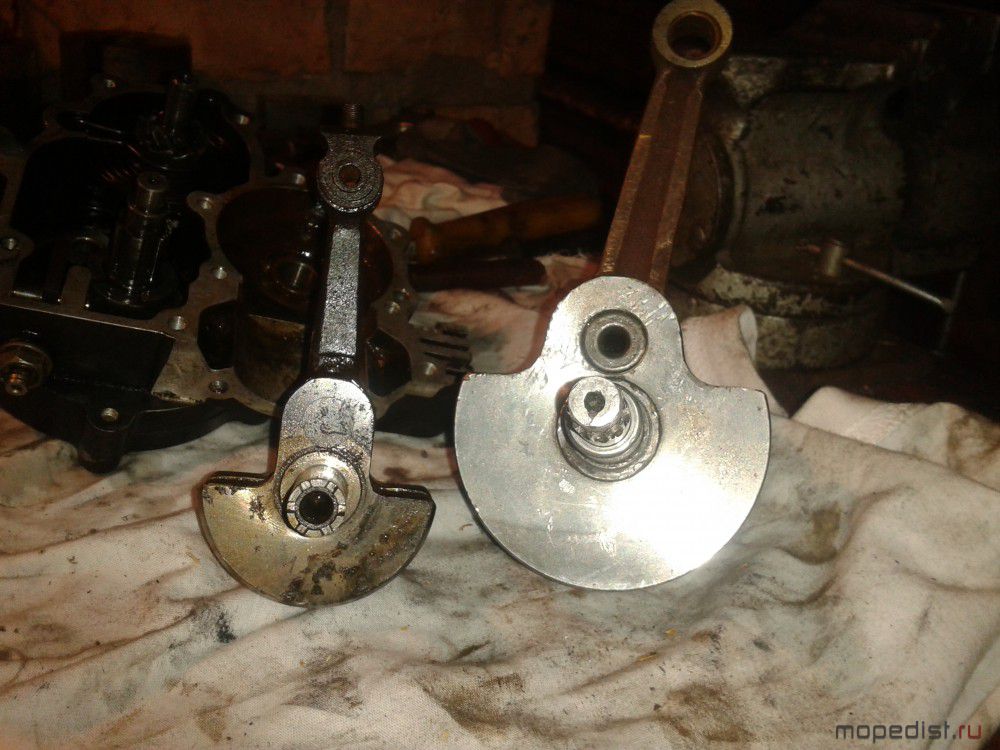

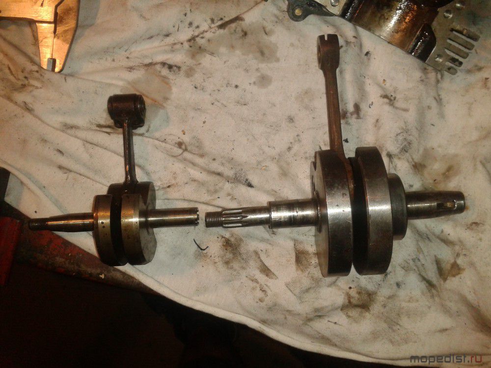

в общем коленвал умер, мопед почти новый , но изза того что "мастера" на заводе запресовали генератор не попав на стопор получилось сшилком раннее и начало долбить кв, в итоге роздолбало нгш,вгш,и роздробило поршенть в цилиндре, потом мопед бил заброшен с отрытым картером и кв поржавел, подшипники клинили, дальше дело вести по установке поршневой нет смысла,ибо нет коленвала, буду покупать дешку, отпиливать газовую камеру и пендюрить к етой коробке, жалко конечно, но другого варианта просто нет люфт в нгш 1,5-2мм на етом кв

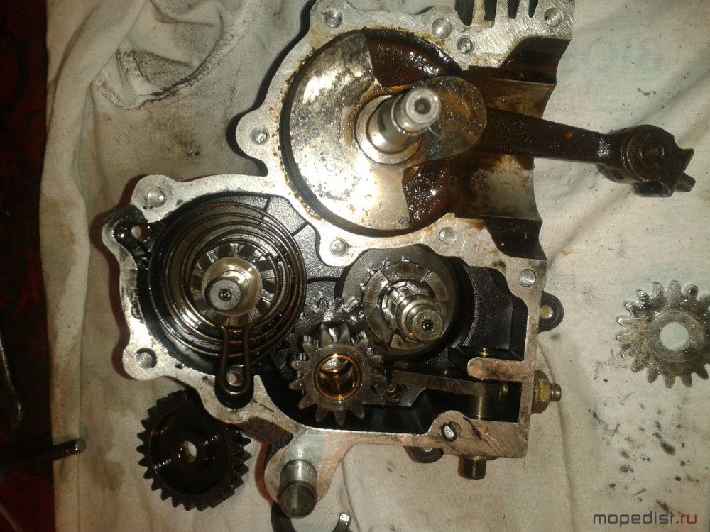

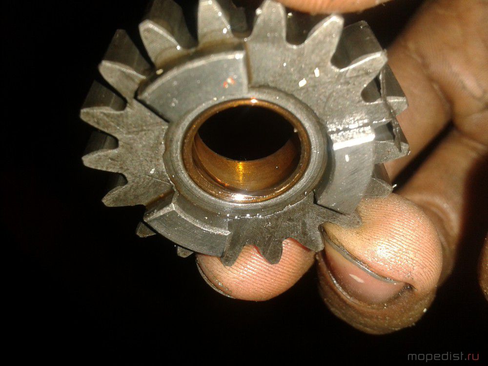

поразила начинка мотора , все так компактно , все на втулках , не то что вешки и тд , огорчил рол.подшипник шатуна почемуто без обоймы , изза того и люфт , коленвальчик реально маленький

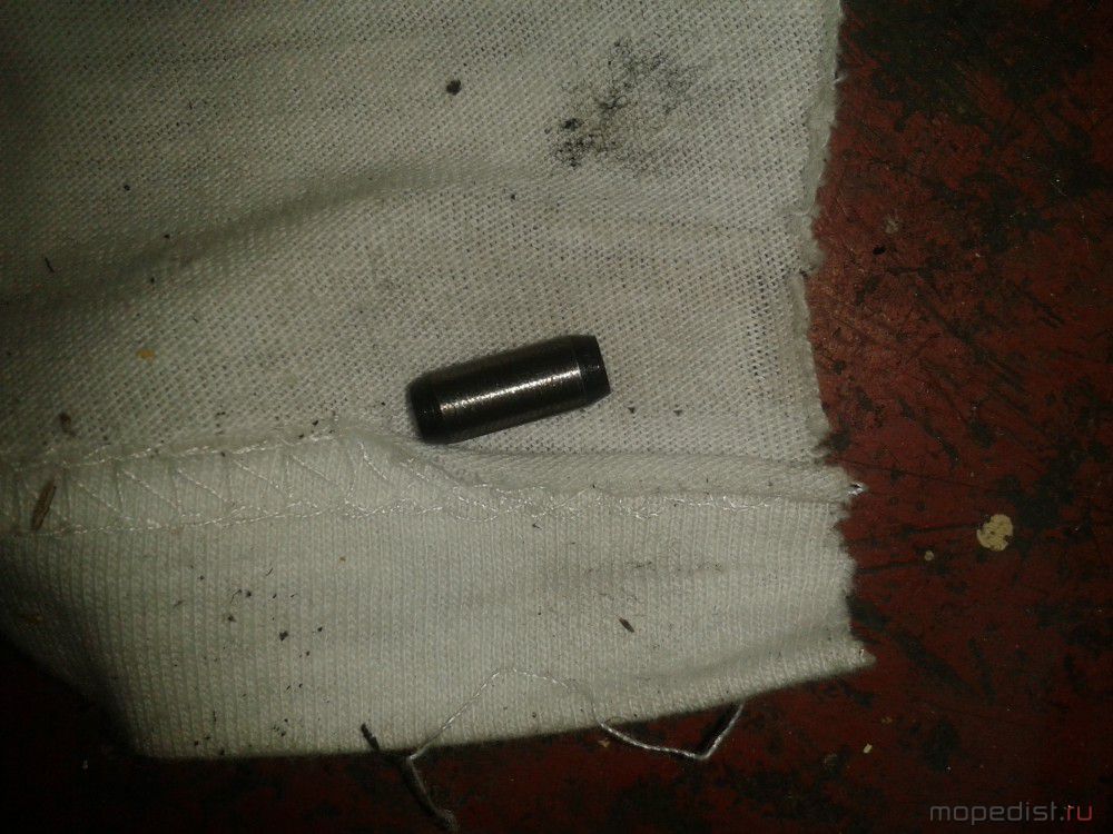

ктознает откуда оно?когда разбирал то откудато вилетело , а откуда незнаю

Отверстие сквозное есть? Очень похоже на направляющую картера. Около колена, судя по всему, стояла.

бульбазавр, Неужели нельзя вылечить этот коленвал?Добавлено спустя 1 минутуНе думаю,что там какие то хитрые подшипники.

да , я посмотрел , похоже действительно направляющая . На щет кв , буду отдавать спецам.У кого есть фото поршня? может кто знает сколько мм от верха должны открыватся окна в цилиндре?
