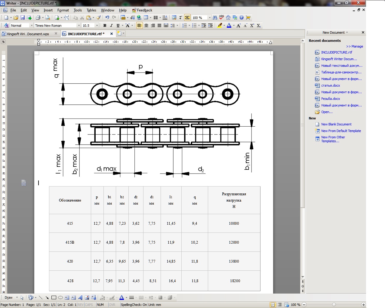

kalininasity
Выборг
415 дней назад
Есть "415" - КД-шная цепь,а есть "415В" - цепь подходит к звёздам
двигателя серии "Д",если найти правильную то подойдёт и к КД...
Вот вам не большая табличка,отличия найти не сложно.
