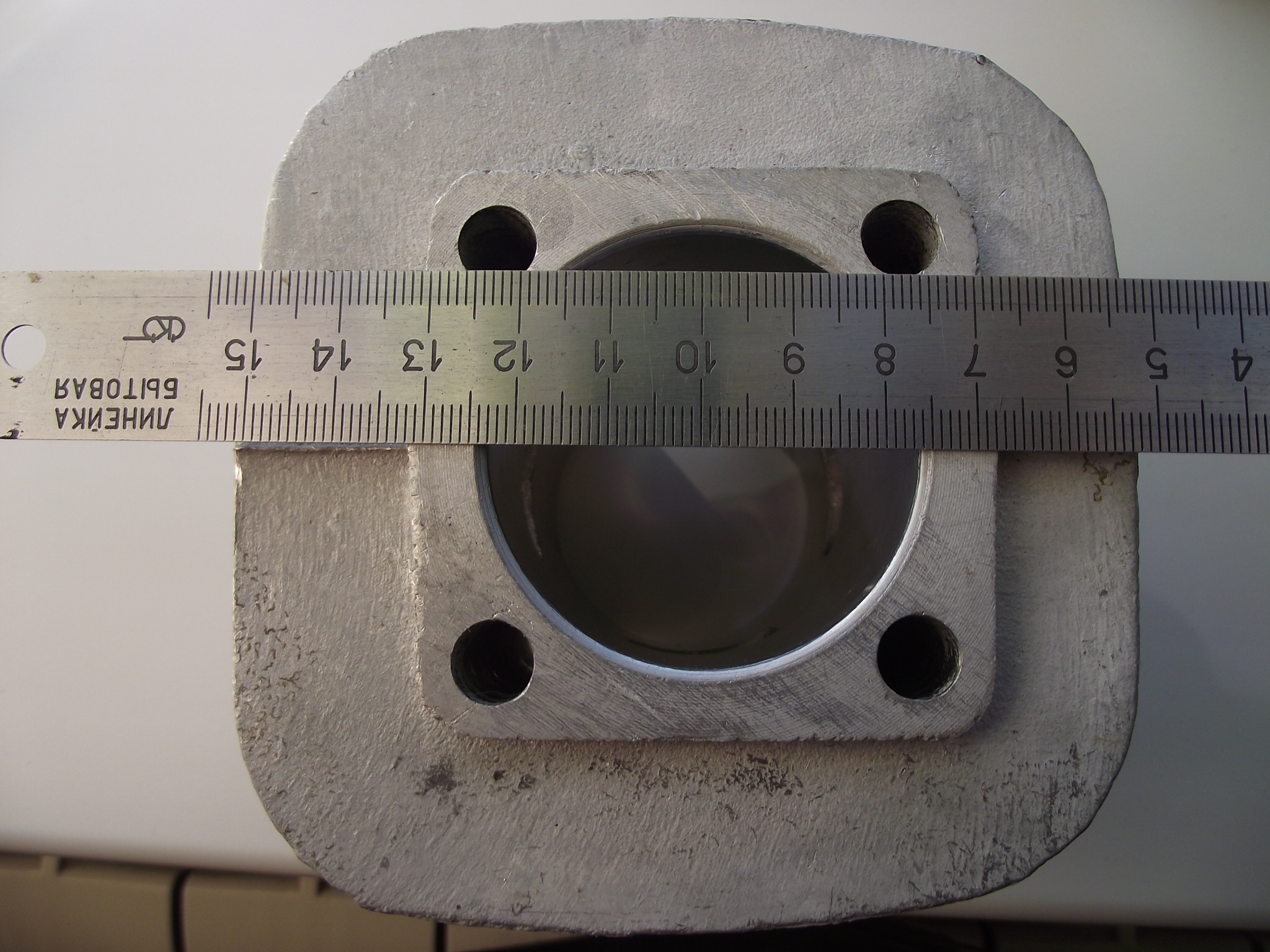

miasnik:
Чисто визуально наверно не отличить?
50-ка явно меньше,по длине(от карба до глушителя) 90мм.
У 80-ки на фото видно(~105мм) внутренний диаметр 47мм.

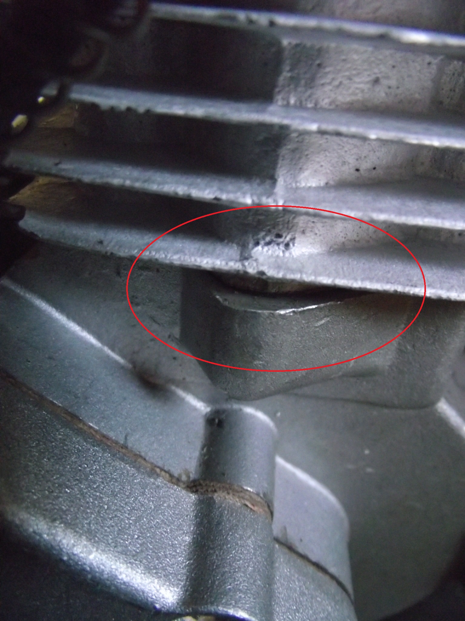

Ещё видно,что цилиндр у 50-ки меньше в месте крепления к картеру:

Картера у 50 и 80 одинаковые?
triloded
3182 дня назад
Картеры отличаются диаметром проточки под "гильзу" цилиндра

В прошлом так и было,и коленвалы были практически одинаковые,сейчас говорят,что на 80-ку идут сбалансированные коленвалы под больший вес ЦПГ.
И применяют более качественные подшипники(в прочем конечно ещё продолжают в КНР воровать с заводов запчасти и собирать из Г...а и нам отправлять).
Верно говорит triloded.

triloded:
Не только! Разное расстояние между шпильками (кажется 45мм вместо 40мм), разный диаметр шпилек (50-ка в основном были 6мм, встречаются и на 8мм. 80-ка только 8мм.)

Все размеры данные вами замерил,Судя по ним у меня всё-таки f-80.Наверно теперь не буду снимать цилиндр.На дальняк не езжу,Максимум 10-15 км(на рыбалку).Кстати мне съёмник что на фото ,дали в наборе.
