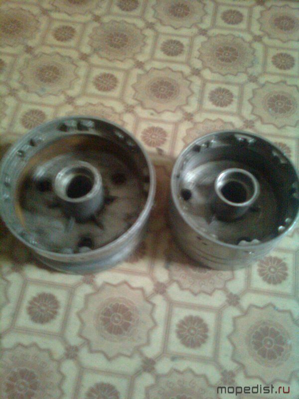

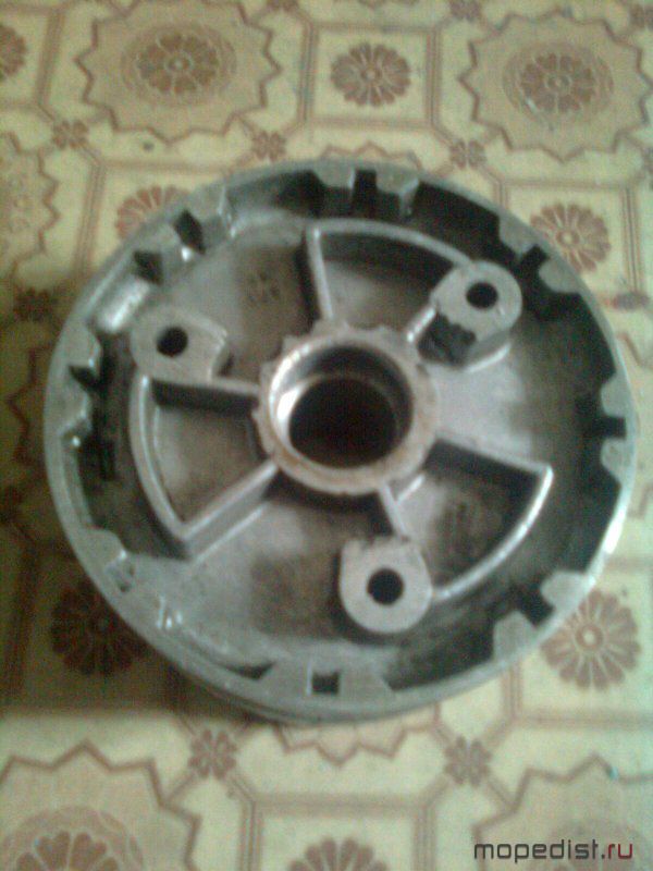

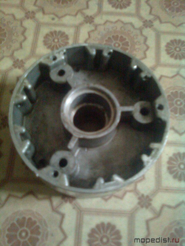

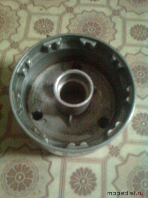

Borov
Новочебоксарск
4011 дней назад
Borov:
здравствуйте всем.у меня такой вопрос,две ступицы одна большая,другая меньше,что поменьше с переднего колеса рига7,а вот задняя от кокой техники и может ли подойти к рига7,и еще,что за трех угольные формы на большой ступице,какую функцию они несут? как я понимаю там ставятся резинки,для чего? и можно ли обойтись без них? может быть на заднее колесо ставится какая то другая ступитца, подскажите

ComradeV
Ростов
3467 дней назад
Большая ступица от риги 12 или 16, может на более ранних или поздних такая же, не в курсе. В треугольных формах находяться демпферы, через которые крепиться звездочка к ступице. Демпферы служат для гашения ударных нагрузок, продлевает жизнь коробке и самой ступице. Без них ступицу просто разобьет. У риг колеса были взаимозаменяемые, одиноковые, просто на переднем колесе такая же ступица была закрыта сплошним диском с отверстием для оси, во избежании загрязнения, и для хорошнго внешнего вида.

Borov
Новочебоксарск
4011 дней назад
ComradeV:
тоесть большая ступитца на заднее колесо рига7 не подойдет,и надо искать такую же как на переднем колесе. Народ,может быть есть у кого на продажу такая ступитца или в сборе или голая,взял бы на любых условиях по пересылу

(в@рщи]{
Калуга
2504 дня назад
Borov, маленькая ступица - Зиф 77, большая от любой Риги начиная с третьей и заканчивая дельтой и исключая только пятую. На Ригу-7 подойдет, там такая с ронди и стоит.
У газуль звезда намертво прикручивается к ступице, у двушек через демферы, ступица предусматривает оба варианта крепления. Исключение - колеса от поздней Риги-13 - отливок под демферы нет, только на болты звезду сажать можно

mitroxa
Орел
1171 день назад
Borov, Ступица с треугольниками как знак радиации - от ранних двухскоростных риг:
Альбом с фотками:
http://www.mopedist.ru/users/smitroxa/photos/private750.html
У меня такая стояла на передннем колесе рига-22.
А вот задняя ступица на двадцать двойке присутствовала такого плана:
Подробнее в альбоме:
http://www.mopedist.ru/users/smitroxa/photos/private752-2.html

Borov
Новочебоксарск
4011 дней назад
у меня есть в полном сборе зиф77,с месяц назад снимал заднее колесо для профилактики но резинок там не было, а звезда действительно крепится жестко,в сентябре приобрел по случаю рига7 почти в сборе [не было заднего колеса ] на передке стояло колесо в сборе с маленькой ступицей,вопрос-можно ли собрать заднее колесо с большой ступицей что на фото и не будет ли колесо тяжелым,или на оборот заменить маленькую и поставить обе большие,собираю колеса на рига7 но ступицы разные,[уже запутался с этими ступицами блин]
