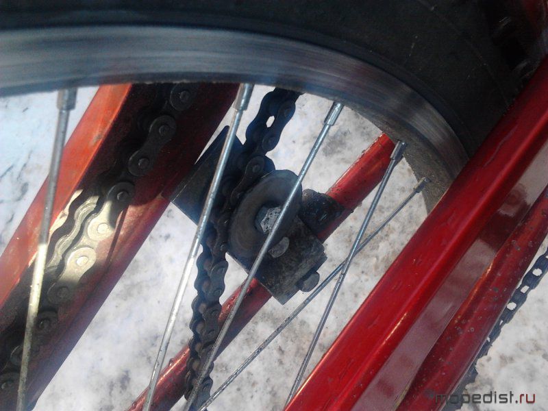

хочу прояснить ету ситуацию-стоковая цепь ,которая шла в комплекте у меня рвалась очень много,тянулась...и я пошол в магазин и купил 1 цепь от китай альфы/дельты-ее не хватило!вдлину ,пришлось купить вторую(итого 750р. crazy )часть ее убрал и добавил часть звеньев на первую-все подходит.
а крышка над звездой (на моторе)просто надо под 3 ее болта крепления подложить шайбы,и мешать не будет(первые 5 км будет чутка подкусывать а потом ок)все щас цепь отлично ходит.
а то что она крупнее стоковой -только + к прочности.

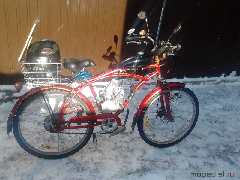

есть вопрос у меня вот такой глушак его нужно переделывать чтобы мотор не давился??????если да то как???

danik256:
да ладно из за такой мелочи ругатся както не охота
Но кто то зачем то их придумал.
danik256:
А это твой мотовел на фото? Если твой, то это не Форестер, это предыдущая модель, оч похожая. глушак у форестера другой, и ни чем не лечится. Да и не надо, он не разборный, но мотор не душит.

у меня мотовел один к одному с етим только красный !!!!! Спасибо успокоилии по поводу глушака!!!а за тему простите не внемателен !!ну если ето не форестер тогда норм!!тогда как он называется?Добавлено спустя 2 минуты

danik256, У этих мотовелов были разные названия, в зависимости от продавца. У меня, например, он называется FORTE. В меру надежная конструкция, если вовремя заменить и законтрить крепеж.
Глушитель может быть доработан: там довольно узкие "жабры"- просецки в передней и задней перемычке- их можно расширить отверткой, а также сплошное несовпадение круглых отверстий- можно чуть увеличить, но насколько, не помню.
Если ездить не только по асфальту, желательно глушитель закрепить к раме, иначе велика вероятность, что отвалится сварка в районе верхнего фланца.

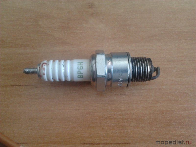

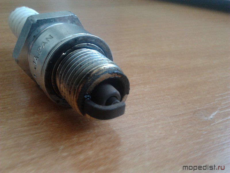

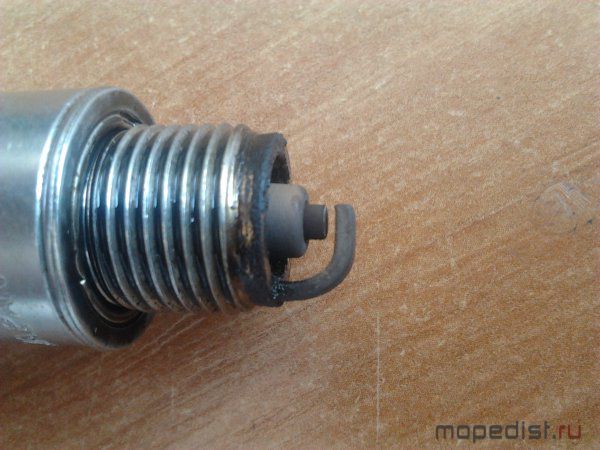

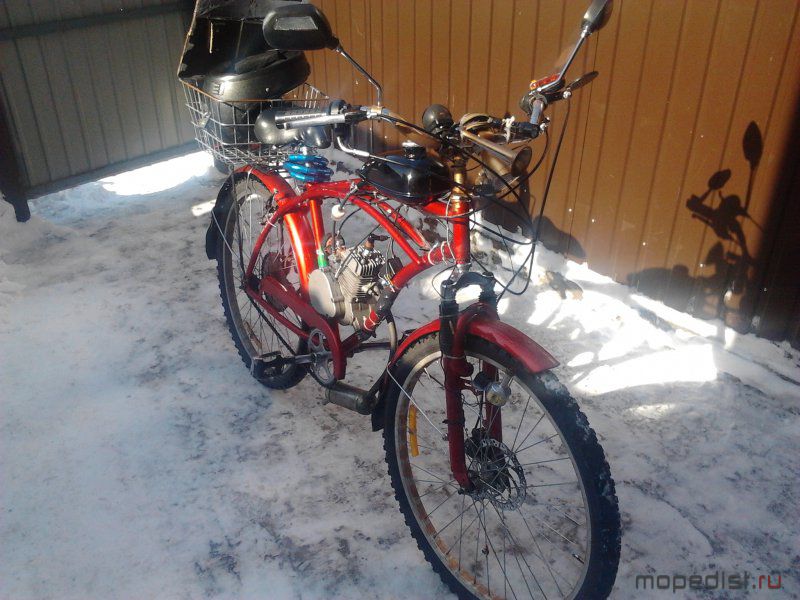

Вот только что вернулся с мотопокатушек сложно очень ехать так как снега и воды дофига но в общем мотопокатушки удались !!!Но сталась такая фигня немного буксует сцепление может ето из за того что я с места с пробуксовкой трогаюся???Как его регулировать !!!Корончатой гайкой когда регулирую когда сильно затягиваю начинает крутится колесо при выжатом сцеплениии!!!Кто что посоветует?!!! Вот как раз возле дома нафоткал своего мотовелосипеда!!!!Да забыл сказать стою себе на обочине отдыхаю и тут ко мне страсы сворачивает бусик мужык открывает окно и спрашывает сломалось что я да нет !!!Мелоч а так стало приятно !!!!!Добавлено спустя 1 минуту
Добавлено спустя 3 минутычто скажете по изолятору?Добавлено спустя 4 минуты
Добавлено спустя 5 минуткстати сцепление сделал теперь берет очень хорошо просто трос селнее натянул да гайку тоже!

А игла на каком делении?
Andrew A
191 день назад
danik256, по цвету свечи (включая изолятор) видно только лишь что на ней еще мало проехали. Чтобы по цвету судить о правильности качества смеси, нужно еще километров 200 накатать. А сцепление очень не советую перетягивать (особенно до тех пор когда при выжатом колесо крутится). А то резинки сотрутся быстро очень. На всякий случай - не вздумай трогаться с места на моторе. Сожгешь эти несчастные резинки моментально ... Вообще, на F-50 сцеплением нужно пореже пользоваться. Стираются не только резинки, но и тросс и ручка в районе фиксатора.

Westenberg
2537 дней назад
Смесь то, что надо!
Сейчас холодно, попробуйте BP4S ( в общем, NGK четверку) - для такой погоды самое оно!
Только не забудьте в конце апреля заменить на пятерку :)
