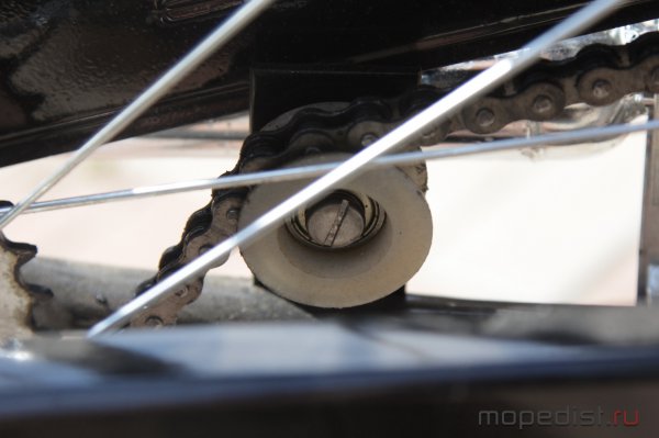

Беда с этим роликом( Слабое место, как было так и осталось. По моей конечно вине, но его просто вырвало из рамы:
Не уследил за верёвкой на багажнике, засосало в колесо, намотало на ось и ведомую звезду, опомнится не успел, хрусь и пополам(((
Поставил на его место классический ролик с держателем, благо от комплекта F-50 остался, ездить можно, но опасно, место сильно нагруженное.
Редактировалось: 1 раз (Последний: 6 октября 2012 в 17:18)

Мда, видать совсем матерьял ганво в форестере. за телефон спасибо-но чтото я передумалего брать, лучше сам соберу на стелсе 230 и 80ке.
Patrick
4357 дней назад
Мне кажется что на Стелсе метал такой же, да и на других китайцах тоже. Я бы поэкспериментировал с Электрой, Швином, Треком, а ещё лучше Фатом.. То есть с теми брендами, что идут на международный рынок.

Такой натяжник и самому можно сделать. Правда не так "красиво" будет.
