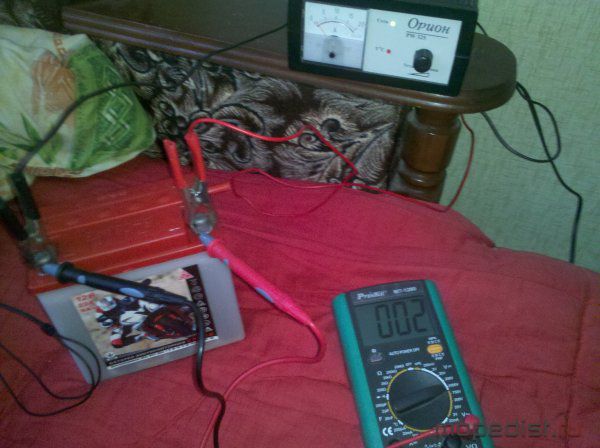

MUMU96, Нет, иначе было бы во всех банках. Осыпался похоже. Тестер на фото где ?Добавлено спустя 1 минутуПредупреждали ведь про ареометр и то что трястись над аккумом надо. Похоже тяп-ляп привёл к логическому концу.

Там и вольтметра нет на заряднике? Он сколько выдаёт?

Судя по виду и напряжению, три банки сдохли, остальные три зарядились полностью.

andruxxa, Уже спросил (про тестер), ждём ответа.

Вольтметра на зарядке нет. мерял мультиметром, сначала показывал 12, потом постепенно падал, точнее до 1.4 В. Все, пи.... аккуму? сделал все правильно, что не так?

Померий на выходе зарядки напряжение. Сначала просто на включенной без аккума, а затем с подключенным акб.

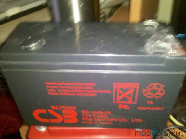

Да продавцы тебя пришибут за такую заливку. Они то плотность померяют. Сам себе злобный буратина. Купи от бесперебойника аккум немного б/у 12 вольт 7 а/ч и вкрячивай чутка подзарядив. Они необслуживаемые.

Prof61, а скок он примерно стоит?Добавлено спустя 5 минутДостался мне один такой. Говорят что нерабочий. Оживить можно?)

Заряди, для начала. Малым током и контролируя наряжение. Хотя судя по фото этот дохлый, пробку выбило.

только учти, ЭТОТ (что на фото) дохлый. Сначала найди с целыми пробками.

Prof61, пробку товарищ выковыривал. мне он понадобился из за свинца))

А толку то... Воздух уже в эту банку попал. Там пробки хитрые. "Оттуда всё - туда шишь".Добавлено спустя несколько секундИщи поновее.
