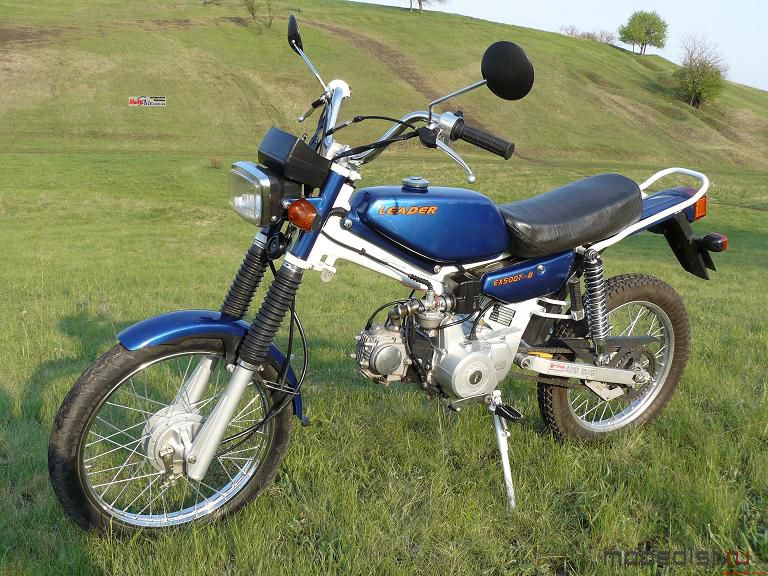

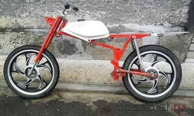

Вот еще нашел пару фото удачных, на мой взгляд, переделок в тему
А по моей верховине с фмб, все подробности есть в блоге.
Редактировалось: 1 раз (Последний: 20 февраля 2013 в 18:02, Wasp: причина не указана)
