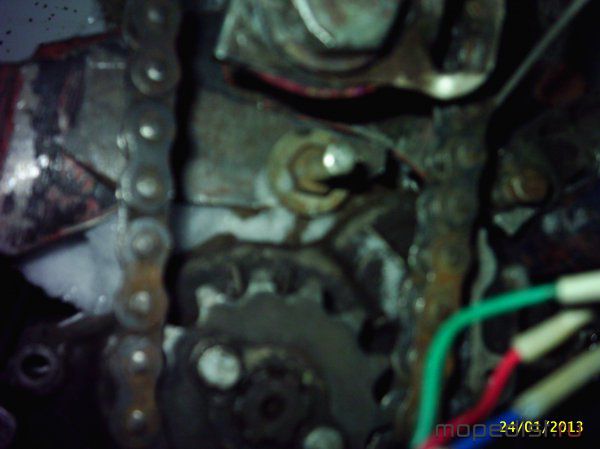

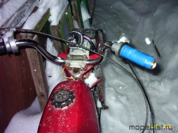

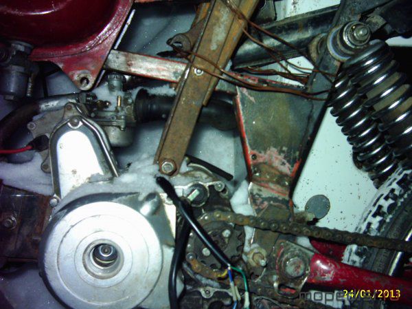

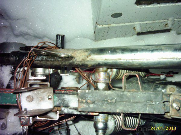

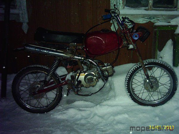

вот мой карпатик laugh Добавлено спустя 2 минутыhttp://www.mopedist.ru/forum/thread790-2.html вот таким он был (пост №54)

извините за качество, фотал на калькулятор да еще и на ощупь

УЖОС НаХ! Еще и цепь 428-я к месту...

а можно вопрос вот он мне не дает покоя! а почему у Андрюхи на мопеде цепь на первом фото(пост 19) не садится до конца как будто перекошена или не подходит по шагу
Потому что шаг у цепи иной, в отличии от звезды.

я впринципе так и думал но все равно спросил,спасибо за ответ а то меня сомнения терзали look

шаг один и тот же! я тож долго не могу понять почему так,эта цепь стояла на китайской дельте cry

Потому, что 428 цепь не садится на звездочку под 420 цепь, у 428 диаметр роликов больше, хотя шаг и одинаковый.

ну это понятно, но не понятно то что на китайце стоял этот двигатель с этой звездой и этой цепью и все было норм
