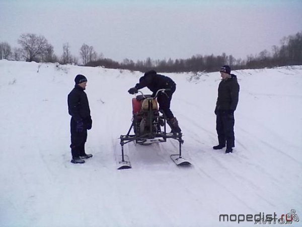

Как сделать самодельные снегоходы?
Зачем тратить деньги на покупку фирменного снегохода, если его можно собрать своими руками из простых материалов? Самодельные снегоходы мастерят из старых мопедов, мотоблоков, бензопил или другой техники, которая имеет двигатель внутреннего сгорания.
Самодельный снегоход позволяет российским рыбакам и охотникам не заботится о наличии накатанной снежной дороги и самостоятельно прокладывать новый зимний путь по глубокому нетронутому снегу лесов и полей.
Если в вашем хозяйстве имеется старый, отслуживший свое мопед, не спешите его выбрасывать или сдавать на металлолом. Из мопеда можно собрать прекрасный самодельный снегоход, который станет вам верным помощником в условиях российского зимнего бездорожья.
Первое, что вам потребуется - это приготовить металлолом для изготовления рамы снегохода, лыжи и сварочный аппарат. Лыжи для снегохода можно купить или изготовить самостоятельно из дюралюминиевого листа. Для работы с дюралью вам потребуется аргонная сварка.
База для мотора у снегохода будет более широкой, чем у мопеда, поэтому крепления нужно переделать. Установите ведущее колесо с цепной передачей вращения, при этом нужно помнить, что слишком широкие грунтозацепы могут послужить причиной разрыва цепи привода, если при "перегазовке" под них попадет грунт.
Бензобак и глушитель лучше полностью позаимствовать у мопеда, не прибегая к особой переделке их конструкции. Что касается глушителя, требования к его качеству достаточно мягкие - снегоход эксплуатируется не в городских условиях, а на безлюдных снежных равнинах и в лесах, где лишний шум может даже помочь отпугнуть диких зверей. Немаловажным фактором является расход бензина, который у самодельного снегохода, изготовленного на базе мопеда, минимальный.
Небольшие изменения коснутся пускового механизма мопеда, переделайте его на ручной старт. Это будет самым оптимальным вариантом старта работы двигателя в зимних условиях, просто валенки или тяжелые зимние сапоги неудобно использовать для стандартного (ножного) запуска двигателя.
Одним из важнейших элементов самодельного снегохода является сидение ездока, которое крепится на раму. В качестве сидения лучше всего использовать вместительный ящик, обитый поролоном. В нем удобно хранить инструменты для ремонта снегохода, еду, спички и прочие атрибуты, которые будут необходимы в поездке по снежным российским просторам.
Зимние путешествия на самодельном снегоходе увлекательны и полезны для здоровья, но не стоит забывать, что техника есть техника, ей свойственно ломаться, а наши зимы, как правило, морозны. Кроме теплой одежды и обуви, возьмите с собой в поездку бутылку водки, которая не раз помогала русскому человеку выжить на зимнем холоде при поломке транспорта вдали от людей.
Можно собрать самодельный снегоход, используя не только лыжи, но и гусеницы. Изготовить гусеницы можно из грузовых или легковых покрышек, такие полноприводные снегоходы имеют более высокий КПД, то есть лучше используют тягу двигателя, что позволяет путешествовать уже вдвоем.
Этот снегоход собрал Димон Третьяков, житель города Онега. Собирал он его 2 года.
Главное в снегоходе гусеница, за не имением стандартной гусеницы и роликов (катков) к ним, Димон сделал гусеницу из зепи транспортёра. Соединил звенья цепи (они с ушками) берёзовыми рейками толщиной 15 мм, при первых выездах стало понятно что необходимо рейки заменить на чтонибудь попрочнее ( фанерные рейки или пластиковые).
Двигатель от Планеты с электронным зажиганием от Восхода ( без аккумулятора ). Глушители прямоточные, арут аш за пару километров слышно.
Редуктор с реверсом от какого то лодочного мотора. Имеет 3 положения: передний ход, нейтраль, задний ход. Переключается рычагом.
Вместо роликов гусеницы, установлены берёзовые направляющие с прикрученными снизу пластиковыми полосками. Гусеница установлена жестко.

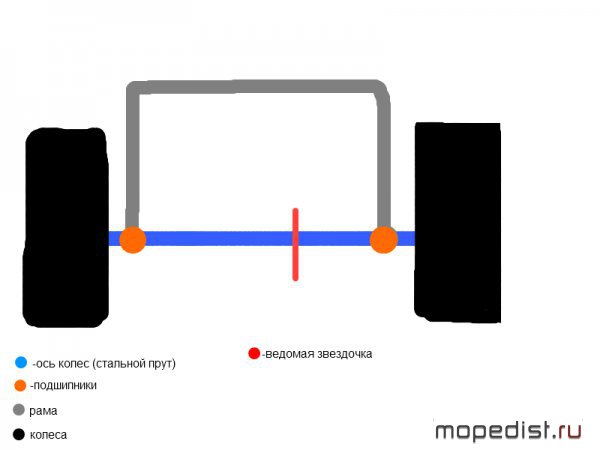

задний мост-легко! самая простая конструкция: стальной прут, посередине приваривается ведущая звездочка, а по бокам жестко приварены (прикручены) колеса-пневматики

ага а этот стальной прут я буду к маятнику приваривать? он же как то крутится должен laugh
Phoenix
Волгоград
3680 дней назад
вставляешь прут в подшипники и привариваешь их к маятнику

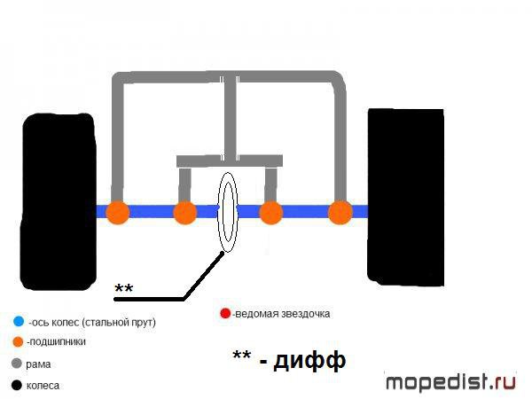

А с можно взят дифференциал с ВАЗ 2108. На него можно установить ведомую звезду. Система Феникса будет тогда такой :

а получаетсЯ надо еще трубу искать?? и подшибники подбирать по диамерту? а где можно ось взять??
Lover )))
Курган
4932 дня назад
Трубу водопроводную, с толщиной стенки 2мм. Диаметр - 40мм. Внутрь можешь залить масла и заварить с двух сторон. Хрен её что будет ! Вот вам и вал.
