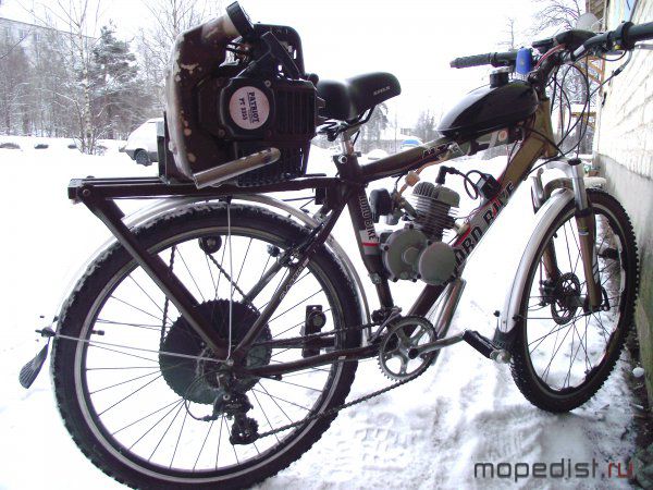

Изыскания по работе с мотовелом,и лодочным мотором для лодки ПВХ...из ВСЕГО...что есть ...
kalininasity
Выборг
271 день назад
Строю велосипед из того,что есть в общем доступе...
Конечно можете предлагать свои варианты,только не промышленные(за которые нужно платить).
Варианты только СВОЕЙ постройки без участия всяких мастеров.
Сегодня два мотора завёл...

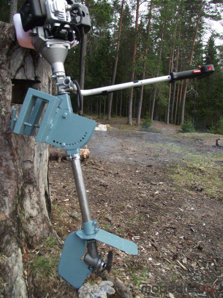

Что то типа этого...
ВСЁ...ВЕСНА !!!
kalininasity
Выборг
271 день назад
Мотор лодочный...boat"NordBike"
Добавлено спустя 4 минутыИ типа этого...

Идеально было бы чтоб с вела на лодку двигатель быстро переставлялся.
kalininasity
Выборг
271 день назад
Ну,так и есть,мотор переставляется легко(откручиваем 3(пока)болта))от двигателя вела и прикручиваем его к ноге лодочного мотора...Добавлено спустя 5 минутМотор,то не зависим от тех мест где Я его применяю...

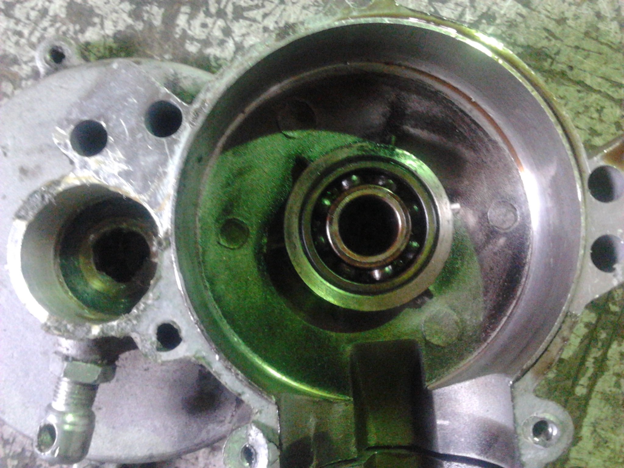

Сегодня опять завёл КД-80,мотор работает хорошо,но сцепление "задолбало" появился хруст и скрежет
со стороны звёздочки причём появился после прогрева двигателя,кто нибудь сталкивался с такой проблемой ?
Такое ощущение что при нагреве двигателя нагреваются стержень и шарик и клинят,при холодном двигателе всё нормально...
Найдено решение...
Рассыпался подшипник в "мясо" со стороны ведущей звезды-по этому сцепление "плавало"...
После вскрытия стало ясно,что подшипники полное Г...
Заменил на нормальные,ждём проверки...

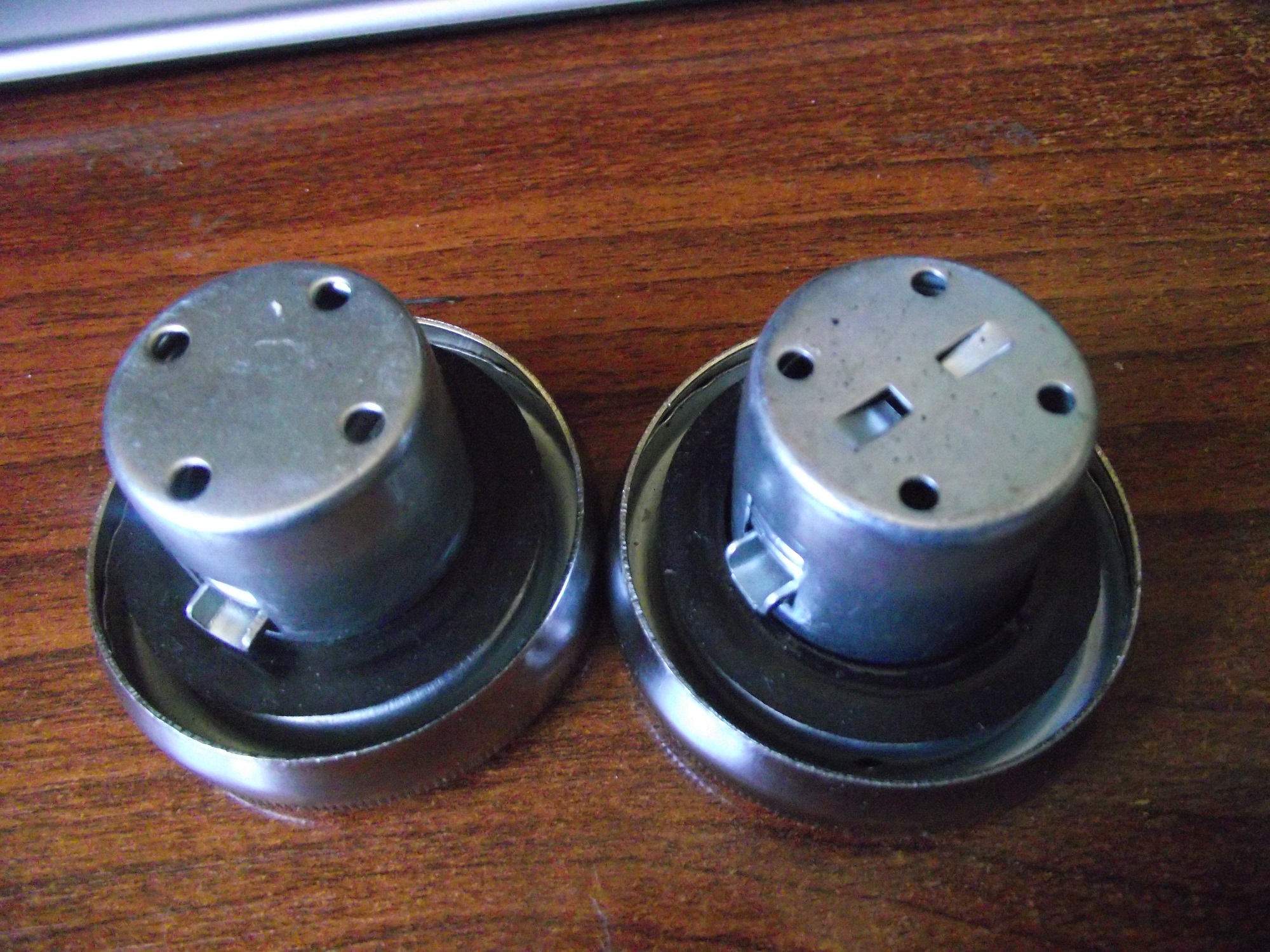

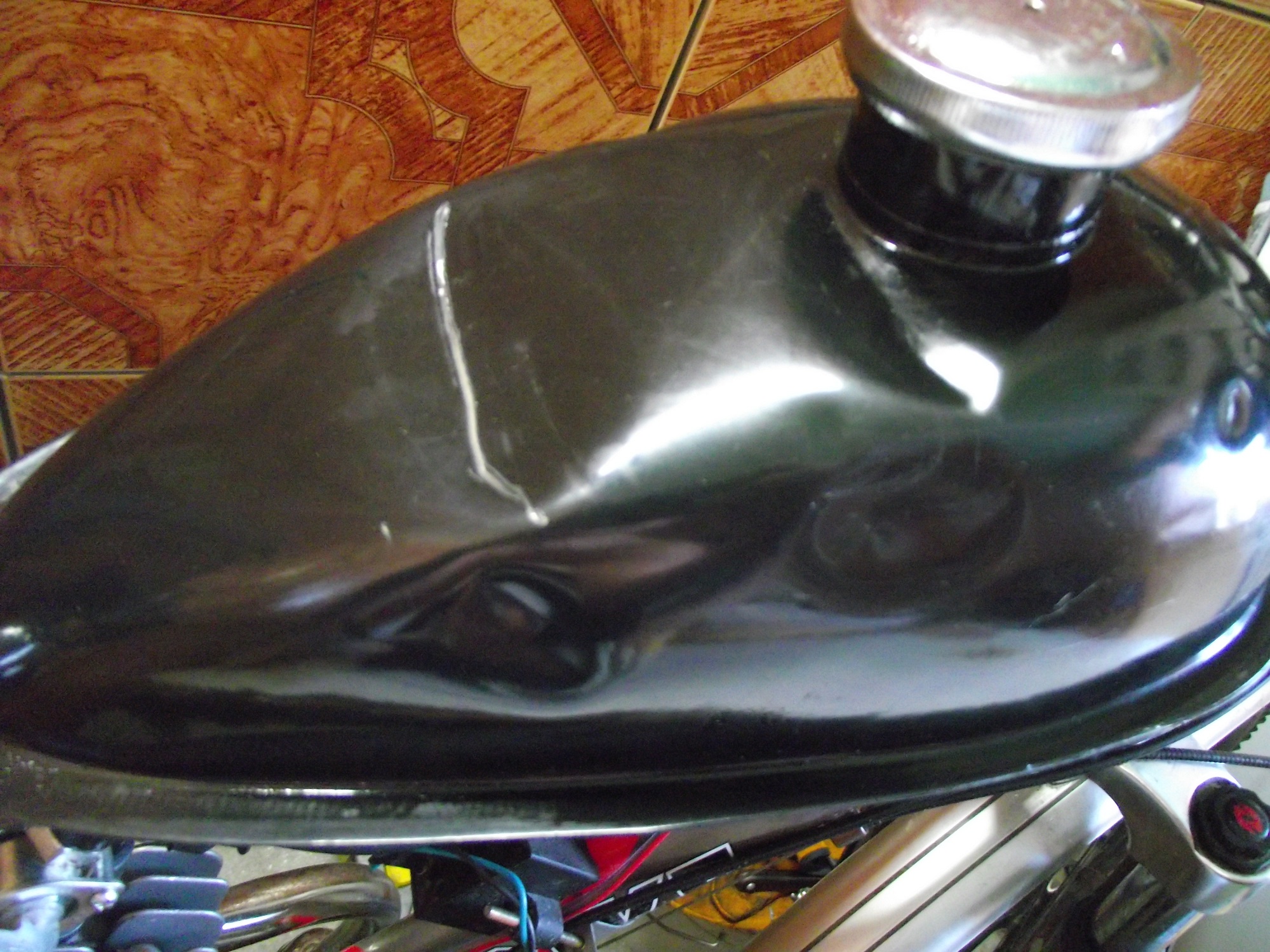

Мятый бак...
Новые баки для КД...
Крышки от них...правая с сапуном(воздушный клапан),левая фуфло...

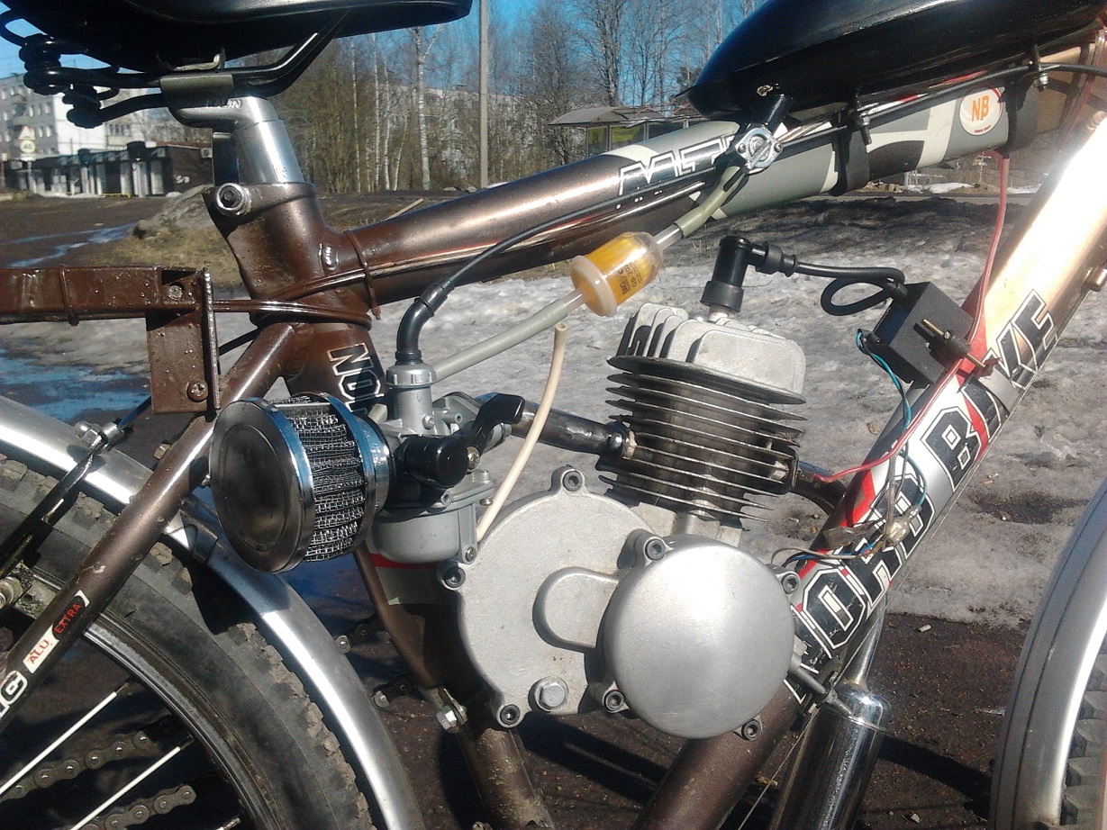

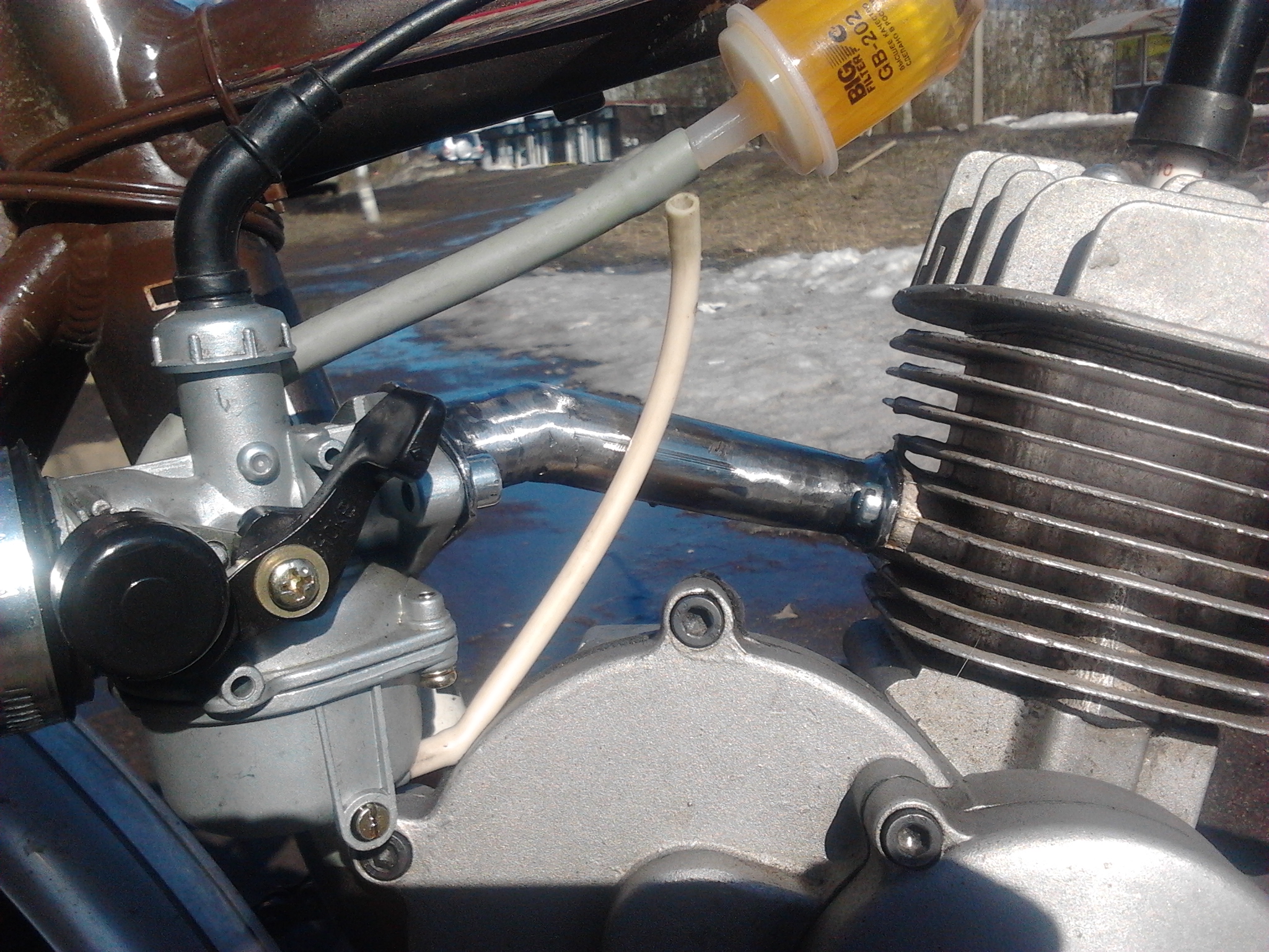

Поставил карбюратор от "Дельты" на КД-72,
не много погонял,работает нормально.
Кино работы есть в фотоальбоме...
Редактировалось: 1 раз (Последний: 6 апреля 2013 в 18:22, kalininasity: дополнение...)
ВСЁ...ВЕСНА !!!
ОБГОНЯЯ ВЕТЕР
Снежинск (Челябинская обл.)
4374 дня назад
kalininasity,
Длина впуска расчетная или так от болды,чтобы удобнее устанавливать?
kalininasity
Выборг
271 день назад
ОБГОНЯЯ ВЕТЕР, Конечно от балды...только трубка конусная-у карба 22мм. у входа 16мм.
Провалов нет,строчки нет,холостые держатся,только звук при полном газе стал много громче...

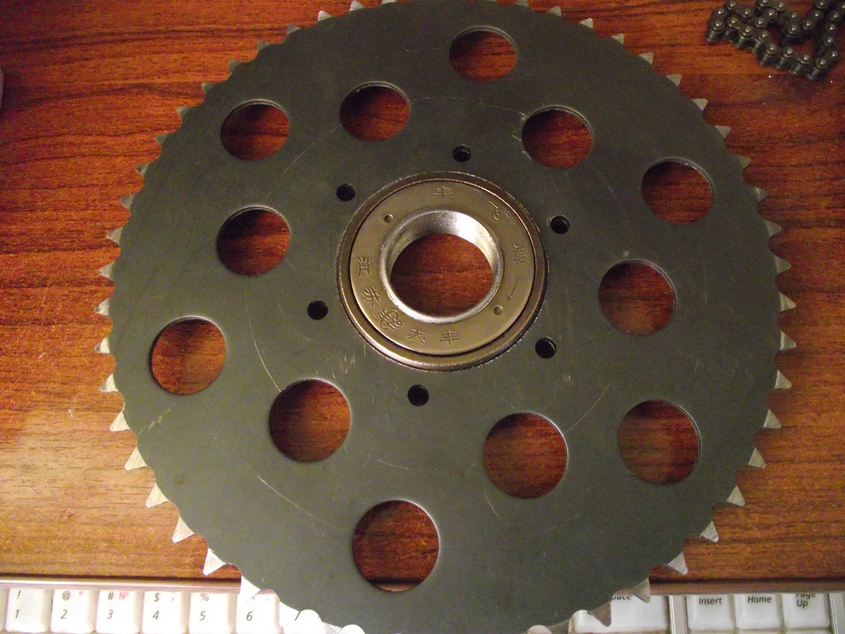

И так выявлены некоторые проблемы:
большая звезда,огромные обороты двигателя
и как следствие-низкая скорость,повышение вибрации.
Один только плюс-это огромная тяга-с места спокойно в горку стартует.
Поставлю 48 зубовую звезду,возможно будет оптимально...
Плюс в планах сделать прицеп,вот как раз здесь и пригодится:
*тяга на низких оборотах*
А для города можно и 40 зубовую поставить,запаса мощности мотора хватит для"увеселительных покатушек в городе"...

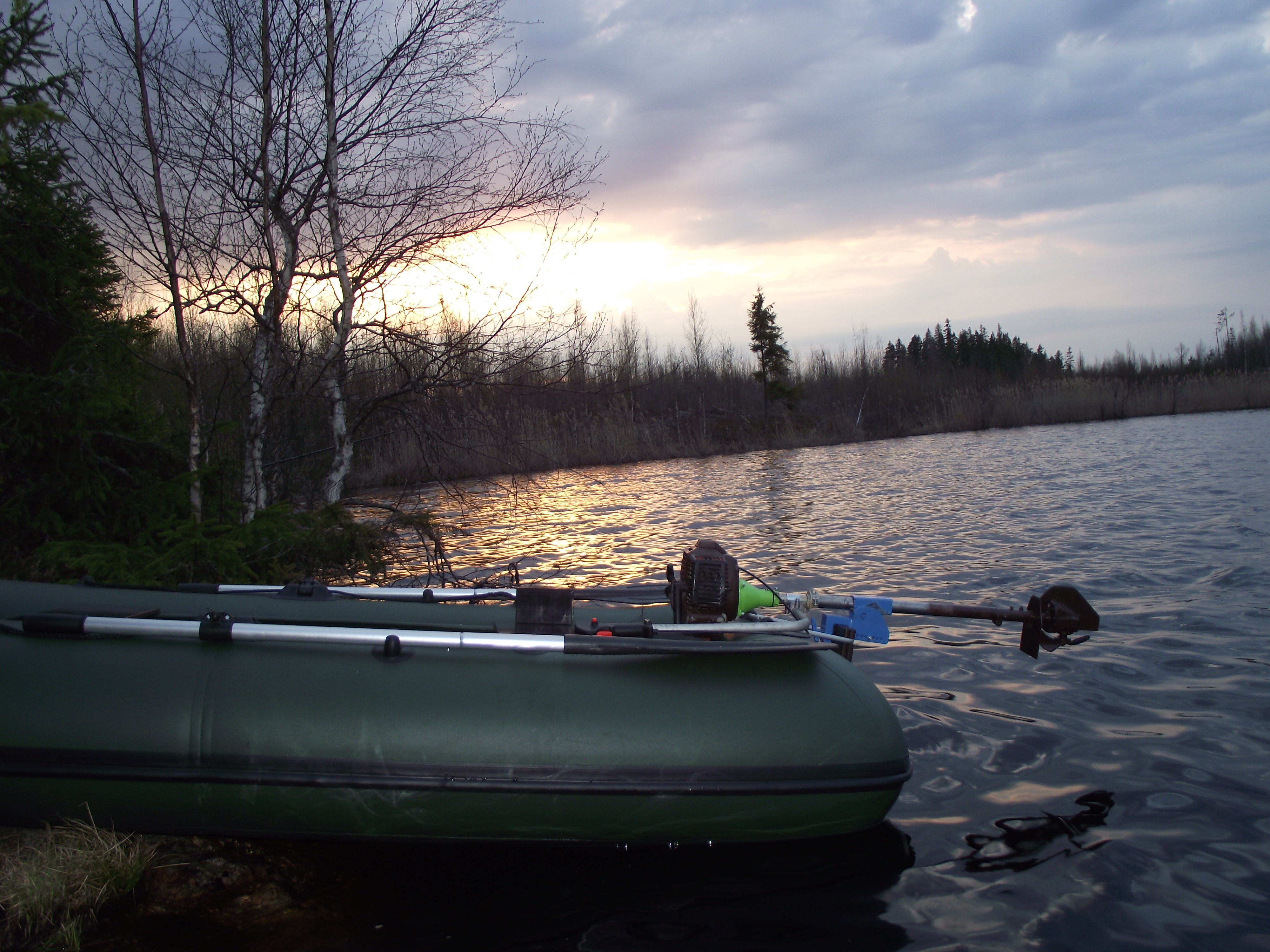

9 мая вышли первый раз в этом сезоне в "море" на лодке
Фото:

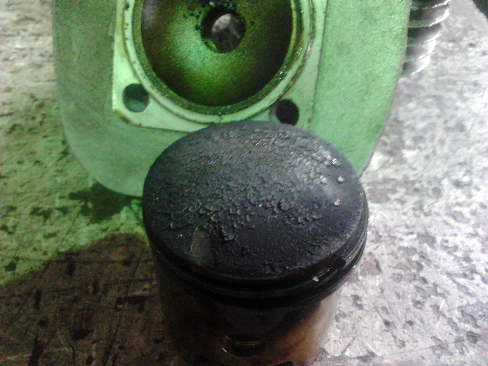

Располовинил КД-72...провёл только осмотр-состояние нормальное,пробег 1200 км.
Подшипники в норме,сальники целы.На поршне нагар от большого количества масла,почистил.В картере чисто.
Собрал обратно.

Поставил тяговую звезду=54 зуба,теперь рвём все горки и горы без проблем.
Подъём около 12 гр. перед подъёмом сбросил до холостых...
Общий вес около 120 кг...и ещё есть запас мощности...
