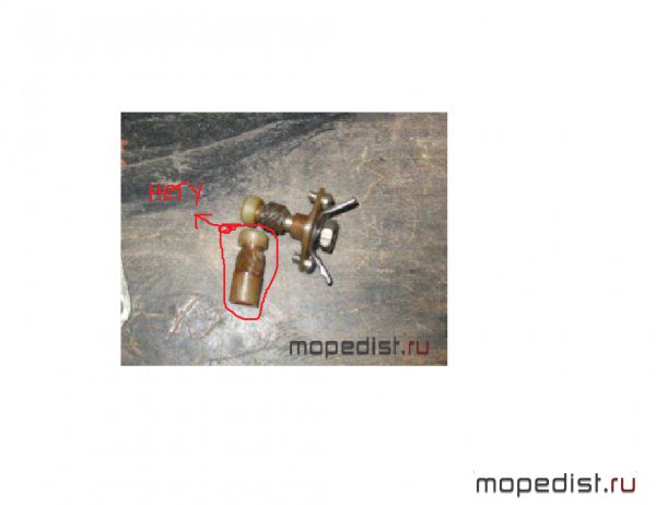

Вот такие две детальки, одна под гайку крепления ведущей звезды, другая на привод спидометра, расположенного на правой крышке двигателя.

это в правой крышке стоит... другой барашек (на фото ранее) крепиться к ведущей звезде двигателя... друг за друга своими ушами цепляются и от звезды передается крутящий момент на эти шестрерёнки в крышке...в шестерню ,которая без барашка, вставляется трос спидометра...

Олег Прав. Два вида минимум, причём - есть с металлическими шестернями косозубого спирального зацепления, а есть - как на фото, - с полиамидными.

Фото к сожалению не осталось.... Но на дырчике оно было.... Знакомый дедок подключил тросик к шестерне с усами на прямую - просверлив отверстие сбоку крышки и сделав крепление для оболочки.... Тросик конечное был несколько длиннее родного, но система работала исправно!

Ищи, кто ищет тот найдет... Я нашел)))
В магазинах такого уже 20 лет нету..только на разборах или у ребят на форуме поспрашивай...

Так родной спидометр работать не будет. Разве что если ехать задом на перёд)) Потому что вращение ведущей звезды передаётся с горизонтальной шестерни спидометра на вертикальную. К которой уже тросс крепится. А значит меняется направление вращения.

Andrews6666, всё будет работать. Направление вращения по часовой стрелке. Подключил он с наружи к червяку

Направление вращения второй шестерни задается направлением нарезки зуба первой шестерни.... На Ш58 оно в одну сторону, на Ш62 уже в другую! Всё в этом мире относительно! Глаза боятся, а руки делают! smile
Видимо в этом всё дело.

на V-50 в правильную сторону крутится
