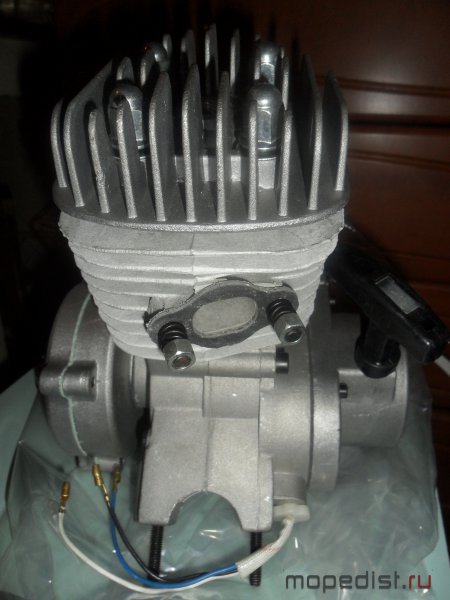

Вчера стал обладателем вот такого чуда:"Двигатель Веломотор 72 (КОМПЛЕКТ для установки) с авт.ценробежным сцеплением и ручным стартером",купил в"Мото Мире".На почте за всё отдал 6120р.Вот немного фото:
вид девайса в упаковке:
открыл коробку,на верху две ведомых звезды и какая то металлическая полоска плюс инструкция по установке:
в коробку вложен подарок от фирмы,видать к новому году:
ну а вот и сам виновник торжества:
что радует,так это то,что все болты под шестигранник и по виду калёные.
так же в комплект входят:втулка под двухсторонний фривил,сам фривил,ручки так сказать эргономичные и окрашенный глушитель:
остальное всё такое же,как в прежних наборах.Как по качеству-посмотрим весной.

Интересный наборчик. Будут фотки внутренностей?
На ваш взгляд, из чего сделана головка?
Смысл от болтов в том, что их хотя бы можно открутить, не сломав.

Ну, что ж...Литьё получше стало. Отвод сварной (для карба) заменили на литой. Жалко рычаг ручного сцепления убрали, а то ручной выжим не заменим на лесной тропе (наверное можно самому добавить к автомату в месте с заменой крышки). Очень крупногабаритный пускач. Придётся вал каретки менять на длинный или шатун педали перегнуть. Ну а насчёт привода через фривил. Для начала я тоже подумывал о переводе ведомой звезды колеса с жёсткого крепления на фривил. Нашёл втулку колеса с духсторонней резьбой, туда можно поставить фривил, а на него и большую звезду закрепить. Тогда возникает вопрос - как заводить мотор? ведь с толкача уже не выйдет! У китайцев нашёл стартер для КД. В принципе, всё получилось удачно! Но! Всё таки этот стартер больше подходит к мотосанкам или мотоплугу и т.д. Потому что карб КД на холостых работает не устойчиво и на ходу бывает мотор глохнет, а заводить мотор на скорости с помощью пускача - опять же не АЙС или останавливаться где ни будь посреди магистрали и дрючить пускач. Кстати, КД на "холодную" пробовали завести с пускача ? joke качайте мышцы пальцев... Ну и , простите за ложку дёгтя, силуминовый пускач надолго? 48 кубов провернуть! А ещё он разбивает посадочное место шпонки на магните генератора, а это сбой угла опережения зажигания. Может кто развеет мой пессимизм ? Буду рад.

plotter:
Откуда такой люфт?
наверное к новому году бесплатный сыр в подарочном пакете ... joke

3162 дня назад
Сейчас получил письмо, что мне тоже отправили такой моторчик. Посмотрим, что там за люфт выйдет.
Кстати, а можете сделать фото крепления узла центробежного сцепления. Мне интересно, как его снять, чтобы двиг расколоть.
