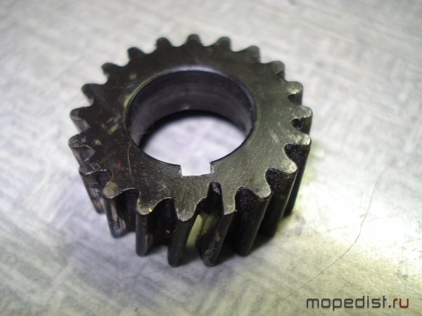

Читал, что ведущую щестерню на коленвалу Кд не так-то просто снять, что она скорее лопается, чем будет сдёрнута с вала, с таким диким натягом посадка.
Бред пишут. Съемником стягивается на раз и очень легко. Но съемник хитрый, самопальный.

Стандартный звук большой шестерни smile Периодичность равна периоду её обращения. Это характерно и на Д и на КД, но в последнем звук усилен тонкими стенками картера и крышки работающими как резонатор. Звук скорее "жующий". Вызван тем что при выжатом сцеплении шестерня имеет свободу и слегка отжимается в соторону от ведущей шестерёнки КВ. При отпускании сцепления шестерня остаётся в этом положении и имеет незначительный экстриситент. Боротся с этим и лечить особого смысла нет. Поколения Дешников ездят с этим характерным звуком который их выдаёт за сотню метров. Считайте его визитной карточкой laugh
Редактировалось: 1 раз (Последний: 30 ноября 2012 в 14:53)

krotik:
Cпасибо, успокоили... а то я уже не знал где и искать.

непоседа:
krotik:
Если сильно раздражает, можно смазать по окружности Литолом, Вымпелом или более качественной смазкой. Шум заметно уменьшится. Но через 100-150 км появится вновь.
Я раньше каждые 200 км смазывал, потом стал реже - не вижу заметной разницы по состоянию шестерен. Свечка, на мой взгляд, оптимальная NGK BP6HS. Можно и 7. У нас стоит 90 руб.
До этого ездил на Brisk N17 за 40 руб, она была больше черная чем коричневая smile
Еще был Brisk N19.
NGK как на фотографии идеальной работы свечи - кофе с молоком. Максимальные обороты возросли аж на 13%, за ними и максимальная скорость. Разница очень заметна. Но может это просто эффкт новой свечи т.к. когда я ее менял, брисковская отработала где-то 1000 км.

Никак не воссоздам свою тему с дырчика "Всё что вы хотели узнать про КД но не у кого было спросить". Картинки давно залил в галерею, частично отредактировал содержание. Но довести дело до конца пока не получилось.
Добавлено через 8 минут
plotter:
Ой не бред laugh Как раз эта часть старой темы у меня отредактирована. На одном из моторов который и рассматривался в теме было именно так. На 3х других снялось нормально, по Дешечному. Но коль в теме собирались косяки производства и проблемы с которыми пришлось столкнуться, причём не характерные для Д, то не упомянуть об этом случае было нельзя. Чуть позже вставлю картинки и кусочек исходного текста. Было крутааа laugh

На сл. неделе выложу фото съемника с которым исключены проблемы.
10 часов назад
Ту проблему невозможно было решить иначе чем разрезанием шестерни. Сидела с дичайшим перетягом. Лопнула сама когда не прорезал и половины. Такой адской посадки просто невозможно придумать. Прессом чтоль забивали? Хорошо на ходу сама не лопнула. Пока только фото, текст на другом компе. Хотя не дословно, по памяти, чуть ниже в комментарии
Видно на сколько успел прореать. Раздался громкий щелчок и шестерня была снята. Материал шестерни порошковый металл. Точно такой же как идёт для бит отвёрток и 6 тигранников. Можно представить с каким перетягом она сидела. До этого при попытках снять штатным Дешечным съёмником у шестерни выкрошилась резьба. Именно выкрошилась, так стал понятен материал из которого она изготовлена.
