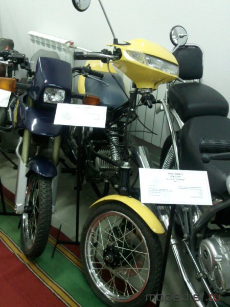

Вот такую переднюю "вилку" я увидел в музее завода Ижевска. Сфотографировать точнее не получилось, ибо стоят мото очень плотно.
Приведена просто для примера, может кому и понравится.
