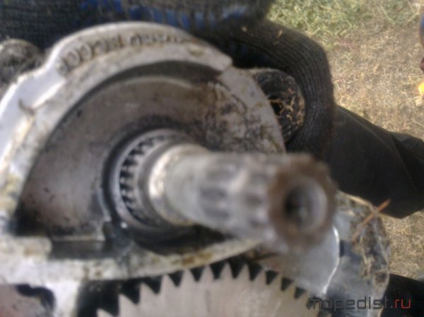

Доброго времени суток, дорогие коллеги-мопедисты!
У меня такая проблема: когда заводил я свою Ригу 22 (двигатель Ш62), случилась беда непоправимая sad
после очередного "кикания" этот самый кик провернулся вперед (против часовой стрелки) и встал параллельно земле! вернуть его в исходное положение уже не получилось, вал заклинил((((((((
Подскажите пожалуйста, в чем может быть причина???

Вскрытие покажет, на сколько помню на Ш-62 кик поворачивается назад как и на в-50, может обломило ограничитель хода или пружину и он застрял, снять рычаг кика и посмотреть, или слетела стопорная шайба на храповом механизме - здесь уже придется колоть мотор.

Попробуй назад-вперед покатать мопед на передачах и если не расклинит - колоть мотор.
Но перед этим надо посмотреть, не расколол ли он картер своим упором, ну и вообще проверить не проблема ли в пружине или упоре.
У Ш-62 как помню и вал кикстартера и кпп свои, крайне редкие и крайне ненадежные.

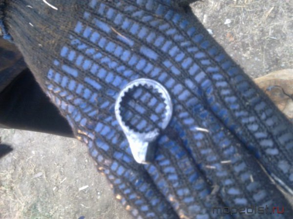

снимал я рычаг, вот что обнаружил:
