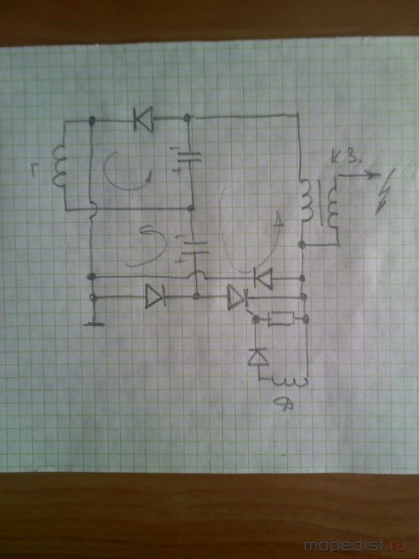

Надо нарисовать. Раз вы уже поднялись с подземного квантового перехода на наземный.
Обычная схема
Схема с последовательным удвоением
Схема с послед удвоением для больших оборотов
Схема с параллельным удвоением.

Таки-да, хорошему человеку нарисовать схемку-другую простейшего коммутатора с удвоителем - это, воистину, пара пустяков.
Только вот вопросы возникают по этому поводу.
До какого напряжения будет заряжаться накопительный конденсатор?
На какое напряжение нужно брать тиристор(симистор)?
Какую использовать катушку зажигания?

Харитон, последние две, увы...генератор привязан к массе.
Вот генератор на массе.
Вот за эту не уверен. Надо проверять.
Не вижу никакой связи между шунтированием генератора по обратной волне, и пробоем симистора.
В прямом направлении напряжение меняться от этого не должно.Добавлено спустя 9 минут
Кстати, а ты в курсе того, что стабилитрон - в прямом включении - тот же обычный диод? И будет шунтировать генератор - по отрицательной полу-волне - точно так же, как и простой диод.
Стабилизировать надо напряжение на конденсаторе,чтоб не пробивало конденсатор, симистор и катушку. А у вас стабилизация на генераторе, если по вашей схеме включить стабилитрон.Добавлено спустя 17 минут

здесь датчик надо отвязывать от массы
здесь вообще удвоитель со стабилизацинй
А где удвоитель? Как только на конденсаторе появится 160 вольт - пробьёт нижний стабилитрон.
Если напряжение на катоде верхнего стабилитрона больше 160 вольт, - то пробьет и его.
Короче говоря - 160грамм, и никакого удвоения.

а если стабилитроны на диоды заменить,как в оригинале было-то однозначно-удвоитель в три раза
5 часов назад
до 160В удвоитель, выше стабилизатор.
Окей, весьма вероятно, что нужно это делать... v А какой величины должно быть пороговое напряжение у стабилитрона? Ну, так, чтобы повторяемость у схемы была реальной, на легкодоступных деталях.

Во во...я вспомнил что он отписывался. На при повышении оборотов пишет и напряжение до 600в возросло...пробьет нафиг шо нить.
А диод как для схемы мотоблока точно не нужен???
И опасно такое удвоение, то ли кондёр то ли симистр, или не дай бог катушка сдохнет...
MAGNETO
Кашира
10 часов назад
Ну катушка-то точно не сдохнет,а вот остальное требуется с большим запасом.Но можно,наверное ограничить повышение напряжения до 250в,допустим...
Старичок
Луганск
MAGNETO:
карп:
я дошёл до 600V
-перебор,однако...Стоит ограничиться 1,0мкф на входе.Больше 300в вообще аут...А
Добавлено спустя 2 минутыИ опять же про ЗРК....шуваев рекомендовал 1,5мкф. Сток-1мкф. Я поставил 2мкф-визуально один хрен, одинаково.Добавлено спустя 9 минут
Вот так думаю сойдёт. Осталось номиналы только....
