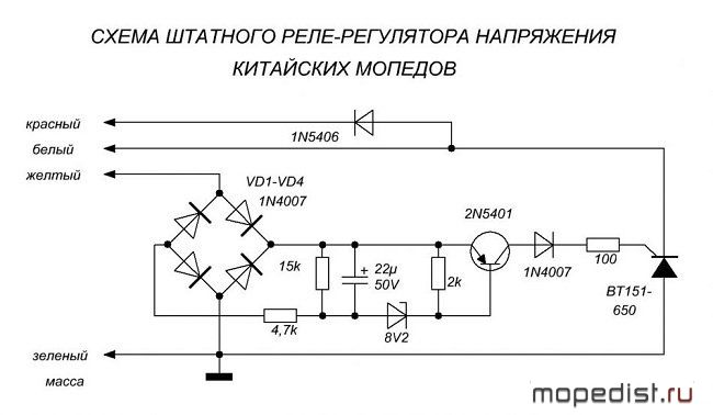

Ну тогда завтра сниму крышку и воочию убедюсь какой у меня генератор стоит.
wmause:
Однако! Уже столько дней "мусолим", а крышка еще не снята. shock Поразительная выдержка и тепение... laugh
wmause
Кувандык
1467 дней назад
Чайник каюсь )) хоть и ночь но пошел снимать крышку Генератор с заземленной катушкой реле стоковое. сейчас поправлю схему и все встанет на свои места.
это моя
а вот это с интернета
вместо спарки диодов можно ставить стабилитрон на 3.5-4 вольта
Редактировалось: 5 раз (Последний: 18 марта 2020 в 19:05, wmause: причина не указана)
MAGNETO
Кашира
7 часов назад
wmause:
Чайник каюсь ))

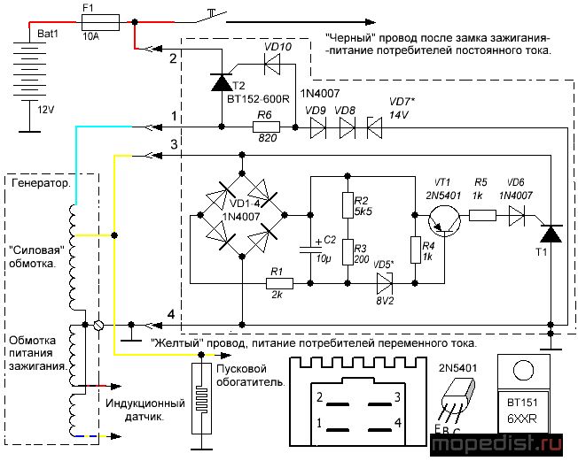

,а мы тут,можно подумать Богемское стекло rofl .Похоже схема,все-таки классическая-шунтирующая.А я-уж надеялся,что с размагничиванием...тада все просто
http://f-stream.ru/index_files/Photo/RR.html
Все синим по серому расписано,можно еще проще,есть-ли смысл?Популярная "Готическая" схема греет радиатор до шипения воды на нем,а в стоке- 50град.Покумекать,что-как-если постоянка нужна больше,есть смысл поставить мост,но надо выводить отдельный провод из генера
Вот очень вкусная схемка,одна проблема-подбор стабилитронов(одинаковых).Но и тут есть решение...
Редактировалось: 1 раз (Последний: 18 марта 2020 в 20:53, MAGNETO: причина не указана)

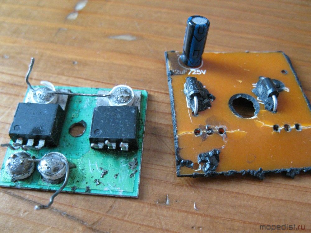

Раз уж зашла речь о Viper Active, кто сможет мне объяснить, как в этом маленьком корпусе умещается мощный диодный мост предположительно на 10 ампер?
Добавлено спустя 1 минуту
Добавлено спустя 11 минутНигде не могу найти инфу на диоды-таблетки.
Vento:
Мощность генератора ~ 60 ватт, а напряжение "отсечки" 14 вольт, поэтому в самой обмотке сила тока при КЗ не превысит 4,5 ампера.
Поэтому нет никакой необходимости в диодном мосте даже на этот ток, достаточно иметь в каждом плече моста по диоду на 2,5 ампера. С такими диодами мост имеет очень малые размеры.

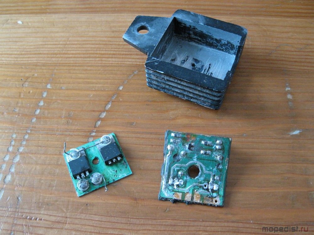

2 симистора BT151 и 2 диода а где сам выпрямительный мост непонятно может он отдельно стоит?
Vento
814 дней назад
wmause:
На зелёном текстолите с последней фото диоды-таблетки.Добавлено спустя 6 минутЧто самое примечательное, схемка-то в этом корпусе от реле ZK307-3A, а не от Viper Active.

таких маленьких под пайку диодов-таблеток не встречал, сталкивался с диодами-таблетками для сварочников, они впрессовуются в алюминиевый радиатор, их толщина около 5 мм, а диаметр около 8-10 мм. Но обозначение их незнаю

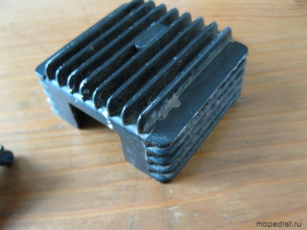

После разборки начинка не в лучшем виде. Спасибо компаунду пополам с битым стеклом и китайцам. Отрисовать и вытравить оригинальную схему не составляет труда, вот только не лучше ли народная схема. Пока пристреливаюсь, до мая есть время. Естественно хочется, чтобы было приближено максимально к оригиналу и при этом лишено его недостатков. Задачка не из лёгких. Также существует проблема в том ,что РР у меня на руках, а вот сам аппарат почти за 1000 км. Так что проверить наверняка можно будет только по месту. Как я понял, стенды не совсем корректно производят испытания. Да и сами показания во время испытания сильно разнятся от моделей, оборудования и схем электропроводки. Подумываю собрать сразу пару-тройку: оригинальное, которое стояло изначально и парочку народных, а обвязку стабилизации уже по месту менять если с первого раза не пойдёт. Вот такая загагулина...

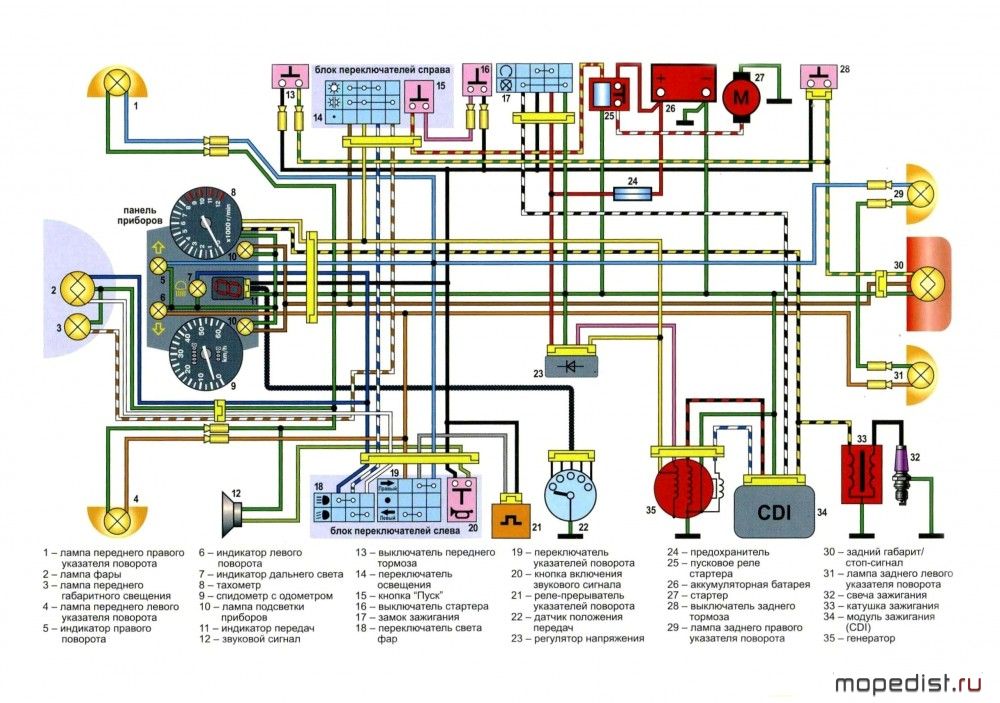

В чем разница этих схем?

Не-а, вот уж что точно никакого значения не имеет, так это "схема".
Тут не соглашусь. Вот сравните-ка схему от Viper Active со стандартной альфовской.
Речь о малюсеньком участке вокруг генератора и чуть далее по жёлтым проводам.

Vento, разница в схемах (в районе генератора) только в том что на Альфе питание ламп головного света и стопа идёт от переменки, а на Активе от постоянки, т.к. разные генераторы, но выход РР должен быть одинаков ( грубо говоря 12-14 вольт) в любом случае. Поэтому как бы схема проводки не должна влиять на работу РР.Добавлено спустя 3 минутыПросто у Альфы и у Актива разное построение этих РР и они не взаимозаменяемы.

Карп, я уже опробовал эту схему - не работает. Я решил остановится вот на этой.
описана она на http://f-stream.ru/index_files/Photo/RR.html MAGNETO, по его найденной ссылке.

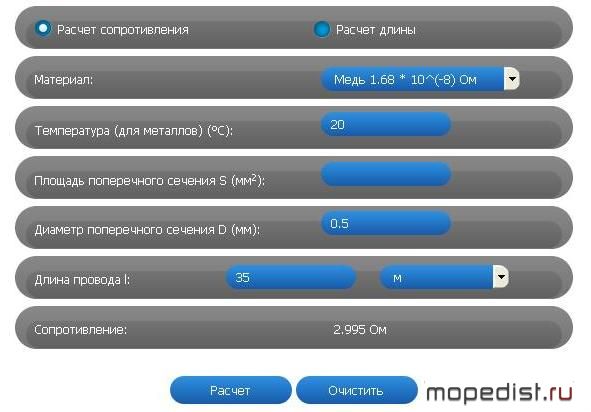

А вот сечение провода влияет в меньшей мере - от него зависит сопротивление и нагрев провода под нагрузкой.
В типовом генераторе для мопеда, с мощностью 60 ватт, зарядносветовая обмотка имеет сопротивление порядка 2-х ом, это при толщине провода 0,6 мм. Там должно быть порядка 35 метров провода, согласно расчету.
И ток через неё, в режиме КЗ и при работе РР, не позволяющем напряжению расти более 14 вольт, может достичь значения: 60ватт : 14вольт = 4,4 ампера. При этом нужно учесть, что вообще-то через сопротивление 2 ома сможет пройти ток величиной, равной: 14 вольт : 2 ома = 7 ампер. То есть, запас коэрцитивной силы магнитов ротора в генераторе с мощностью 60 ватт не достаточен для того, чтобы дать ток, на который рассчитана обмотка. Или, другими словами, запас надежности у провода в обмотке почти вдвое превышает необходимую, для такого магнитного ротора.

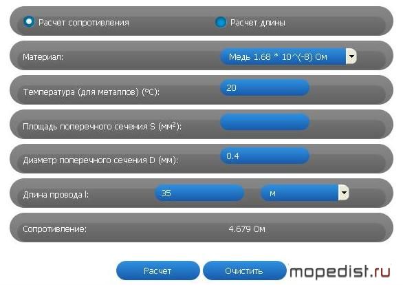

Можно намотать катушку, для примера, проводом 0,4 мм - она будет иметь сопротивление 4,7 ом.
И даст меньший ток: 14 вольт : 4,7 ом = 2,97 ампера. Но такая катушка будет сильно нагреваться - при работе генератора на нагрузку, потребляющую ток больше, чем он может дать.
Еще один пример: с проводом 0,5 мм обмотка будет иметь сопротивление 3 ома и ток через нее будет: 14 вольт : 3 ома = 4,6 ампера.
Это без запаса по надежности, на пределе!
P.S. Все эти расчеты весьма приблизительные и для постоянного тока!
