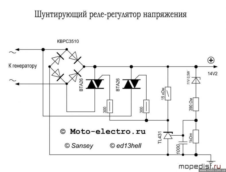

Карп Спасибо за схему нешунтируещее должно быть лучше.(может еще напишешь откуда выпаивал детали или покупал все) А еще вопрос!) А если 2 корявые китайские одинаковые реле запаралелить что будет?

wmause, все детали покупал. Единственно что изменил в схеме, это подключение трёх верхних резисторов сделал через электронный ключ, который отключается при остановке двигателя. Если надо, поищу и скину схемку самого ключа.

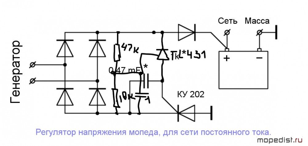

Я так понимаю по 1 схеме переменник в 1 к и кондер 0.47 задает порог 14,2 вольта а все что ниже пожалуйста))
2 схема посложнее вот что пишет автор но суть то такая же как и в 1 "обыкновенный симметричный мультивибратор, добавлен только регулятор. Частота его не меняется и где-то будет 1 кГц, это не столь важно. Рабочий период мультивибратора состоит из импульса и скважности, т.е. есть напряжение на выходе, нет напряжения. Регулятор распределяет длительность импульса и скважности, т.е. в одну сторону импульс будет короткий, скважность длинная и на оборот. По середине они будут примерно одинаковые. Так если импульс длинный то и время энергетического прохождения больше, а значит больше пройдет энергии. Мощный ключ КТ827 коммутирует нагрузку. КТ827 яляется составным транзистором, т.е. в корпусе два последовательных транзистора КТ817 и КТ819, по этому КУ его велик, отсюда маленький ток базы. Не смотря на большой КУ, применять в аналоговых схемах не советую, от температуры переходов, рабочая точка плавает. В данном случае дискретная работа (ключевая)."
По первой схеме можно пременник 1к заменить на TL431 c обвязкой

Надо эти схемы на лабораторнике попробовать первая простая вдруг работать будет) Все равно время есть снега дофига до сезона долеко.

Какая цель поправки?
Оно всё и так будет работать. Выставил адын раз нужное напряжение, и забыл потом как это делается.
Думаю, что вместо КТ827 подойдёт любой мощный обратной проводимости.
Возможно, что в первой схеме параллельно конденсатору надо поставить резистор ростом до килоОма.

Проверил я 1 схему она не работает

wmause:
А в чём причина?

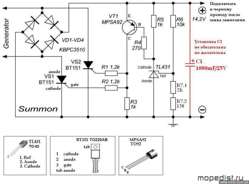

У меня на лабораторнике максимум 35в так стабильно понизить напряжение удалось только на 20в и тиристор кипяток. чем сильнее понижаешь напряжение тем выше температура 35в на входе 20 в выходе и даже на радиаторе до тиристора не дотронутся а если генератор выдает 60В и понизим до 14 - да только радиатор будет с полмопеда)) В общем хорошая схема для зарядки акумов где на входе 16-17 а на выходе 14в Диоды холодные ставил 245 тиристор 202н Сейчас еще одну схемку откопал.
добовляем диодный мост силовик любой на 60в-90в с током 30А на выходе от 3 до 27в стабилизированного напряжения с током до 10А-15А
Попробую собрать. Все детали можно взять с БП ПК чем мощнее БП ПК тем больше вероятность извлечь от дуда хороший силовик.
Редактировалось: 1 раз (Последний: 11 марта 2020 в 12:54, wmause: причина не указана)
То есть на реальном генераторе вы не пробовали? А что было использовано в качестве нагрузки?

12в 5А СТ АКБ в качестве нагрузки
Собрал вышеуказанную схему. Поставил cep50n06
подаю 35в на выходе 3,1 переключаю на 17в на выходе 2.9 регулировка RV1 не работает не могу понять почему. Нагрузка сопротивление 12 Ом Может подскажите что не так делаю? Один силовик уже спалил. TL431 менял бестолку. Силовик чуть теплый понятно токи маленькие но никак не могу поднять до 14в
Редактировалось: 2 раза (Последний: 11 марта 2020 в 16:02, wmause: причина не указана)

Ну вот добил таки. Заработало это на 35в. Стабильно идет заряд на АКБ не превышая нормы. Dnaop это обычная не шутнирующее релюшка стабилизатор. Макет работает можно пробовать собрать действующее реле и испытать на мопеде. На АКБ было 12.3в подана переменка на диодный мост в 35в вот что получилось
при уменьшении входного до 30в педение напряжение составило 0,5в. Силовик греется весьма чувствительно радиатор надо хороший. надо испытать на 60 вольтах.

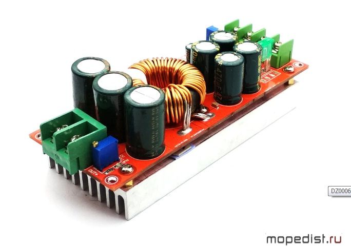

Да кстати на али можно и стабилизатор выписать за 7-10$ до 20А из него запросто релюшка получится добавить диодный мост и диод АКБ и все.

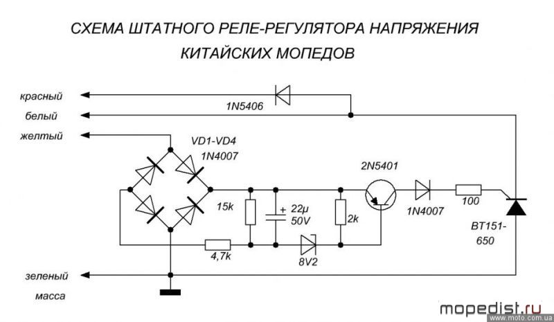

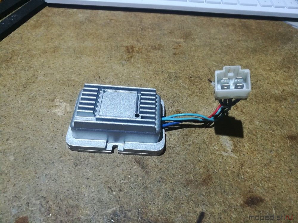

Расковырял я старую релюшку. !. нет там стабилитрона вместо него кондер на 10 мкф и тиристор BT151-600 с характеристиками максимальное повторяющееся импульсное напряжение в закрытом состоянии 600V
Максимальное среднеквадратическое значение (RMS) тока в открытом состоянии 12A
Максимальный постоянный прямой ток 7,5А
Максимальный однократный импульсный ток (20mS)25A
Отпирающий ток управления:<15mA
Отпирающее управляющее напряжение1,5V (макс.)
Ток удержания:<20mA
Напряжение в открытом состоянии1,7V (макс.)
Время включения2µS (тип.)
КорпусTO-220
Теперь понятно почему сначала 13в а потом рост до 17 вольт и самое обидное он не прикручен к корпусу отверстие есть резьба есть а его просто прижали заливкой и все

Ага, очень бывает обидно, когда расковыриваешь изделие, которое плохо работает и видишь внутри откровенную халтуру. Немного утешает тот факт, что можно использовать корпус - для сборки в нем нового по хорошей схеме. Еще немного вселяет надежду на такое изготовление тот факт, что хорошая элементная база - вовсе не вымысел и реально существует. Однако, немного удручает второй факт - она достаточно дорогая.
И тут начинаются размышления о том, что же лучше: купить дешевое китайское реле с неизвестными параметрами, проверить его и - в случае несоответствия - менять на другое до тех пор, пока не попадется более-менее удовлетворительное, тратя время и нервы; или же "разориться" один раз и собрать конкретно то, что хочешь получить. Но во втором случае подвох еще и в том, что детали с заданными параметрами придется покупать в бОльшем количестве и подбирать из них наиболее подходящие. Остальные будут лежать "мертвым грузом".
