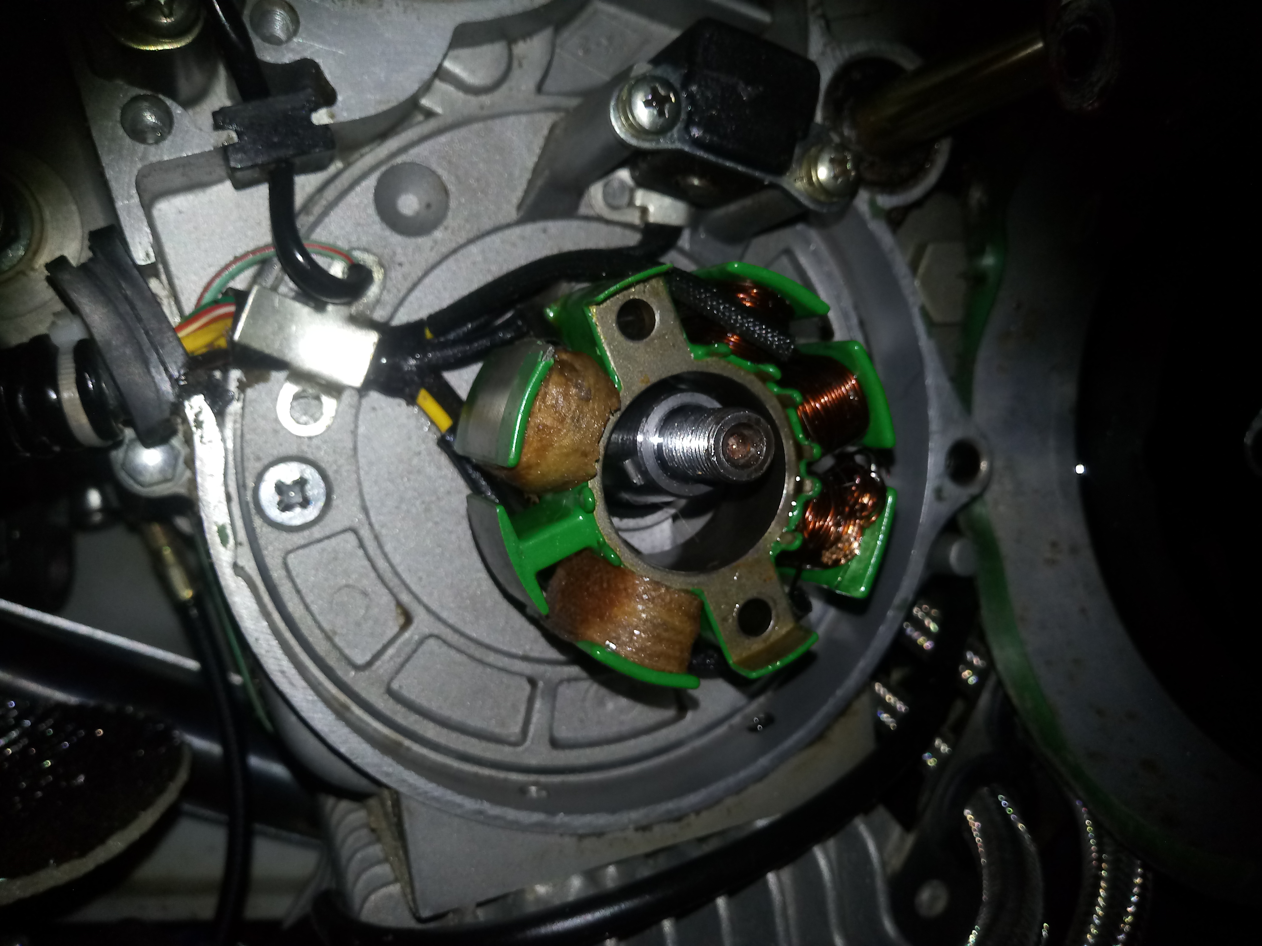

trafik
2285 дней назад
Добрый вечер!
Кривыми ручками снимал ротор, повредил обмотку на одной из катушек.
Света, стартера на пите нет.
Покупать новый статор или 3 катушки с жёлтыми проводами не нужны?
http://www.mopedist.ru/upload/userfiles/20241/20200314-0004015e6bf7cd1aa56.jpg
Прикрепленные файлы:
1584133338885416598903untitled_5e6bf601aea3d.jpg | 2752,13 Кб | Скачали: 270 раз
20200314-000401_5e6bf601afae1.jpg | 2752,13 Кб | Скачали: 285 раз
Редактировалось: 1 раз (Последний: 14 марта 2020 в 00:29, trafik: причина не указана)
3 часа назад
Мне думается, что такое повреждение обмотки, это не такая уж и большая проблема. Если нет короткозамкнутых витков и свет не требуется, то можно оставить "как есть", только поврежденные витки пролить каким-нибудь лаком.
Но лучше, если есть желание, отпаять конец обмотки, отмотать поврежденные витки до целого слоя, выровнять и покрыть их лаком и намотать назад, проложив между слоями витков бумагу, пропитанную расплавленным парафином. Или подмотать фторопластовой уплотнительной ленты, применяемой для герметизации резьбовых соединений в сантехнике или газоснабжении. Первая - уже и тоньше, вторая - шире и толще. Можно и просто удалить поврежденные витки и припаять конец обмотки на прежнее место.
Но, в этом случае, напряжение генератор выдаст поменьше и РР будет срабатывать позднее. Если потребуется включить свет, то его может совсем не быть на холостых оборотах.

Карп:
А никто не задумывался над тем, какой вообще ток может выдать стандартный генератор, в данном случае, на Альфе?
На Альфе я не присматривался, а на русских Г 427 (Восход, Минск итп), обмотка на "Свет" сечением 0,9 мм. Значит гарантированный максимальный ток 20А. Там две обмотки по три катушки в параллель.

Карп:
диоды М7, так эти диоды 1 амперные, о каких 6 амперах на выходе можно говорить?
Согласен они действаительно 1А не глянул даташит считал их 3А-мперниками. Тогда вообще непонятно логика подбора элементов в этом реле. А это еще больше в пользу самодельного РР или РН.
