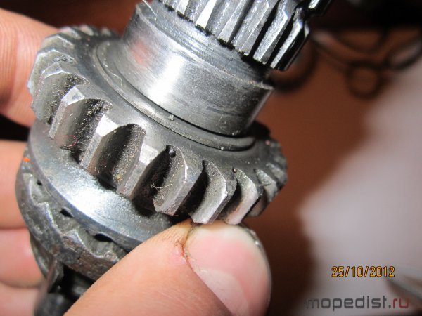

Вылетает вал кик стартера... Почему?
Олег Румянцев
178 дней назад
Крок, как вылетает и откуда?
Крок
Тараз (Джамбул)
4792 дня назад
Олег Румянцев, из картера вылетает вот это:
И вот это остается валятся в картере:
Lover )))
Курган
4985 дней назад
Правильно, не установлено стопорное колечко.

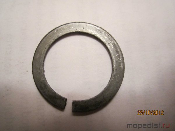

Крок
Тараз (Джамбул)
4792 дня назад
Lover ))), а как оно выглядит?
Мишаня
4718 дней назад
Крок, Ты не знаешь как выглядит кольцо с прорезью?
юзербары
Крок
Тараз (Джамбул)
4792 дня назад
Мишаня, знаю но где оно стоит не подозреваю...
Олег Румянцев
178 дней назад
Крок, отдельно найти эти кольца тяжело, они своеобразные, некак везде. Лучше найти вал всборе, можно убитый, главное "комплектация".И ты сразу всё поймёшь

Олег Румянцев
178 дней назад
Крок, не вздумай, ни в коем случае, остынь, поможем. Я выложу фото деталей

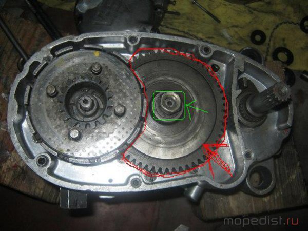

Как называется эта деталь,и сколько в средине её должно быть зубьев ,двиг v-50.
Skrillex
Smakss
3481 день назад
Это большая шестерня сцепления!В какой средине?У нее зубья должны только одни быть, где они у тебя сейчас.
Petya
Щорс
606 дней назад
Сколько здесь зубьев,в средине этой шестерни сцепления?
