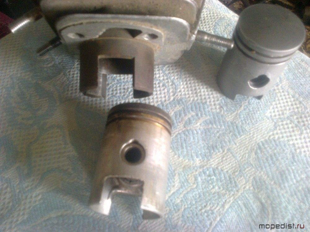

Какой поршень лучше поставить?С глубоким вырезом?
Тот, который имеет минальную выработку и номинальный зазор в гильзе, а вырез на поршне можно напильником расточить.

Лёха:
цилиндр оказался с бороздой
Борозда как:кольцевая или в длину?Желательно фото к словам,может быть и несерьёзно в работе.
