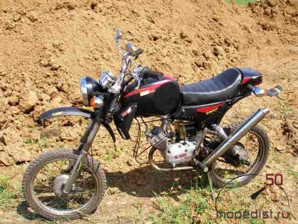

Парни подскажите я хочу сделать кросс из мопеда и решил что надо сделать красивое переднее крыло и ещё некоторые элементы вида я незнаю из чего делать были варианты это металл но я с ним работать не хочу и пластик (но какой лутше взять и где) с пластиком работать при помощи промышленного фена scratch
я могу раздобыть пластик из сэндвича это штука которой покрывают которая у пластиковых окон с боку(панели покрывающие откосы окна)
у кого есть какие идеи ? smile

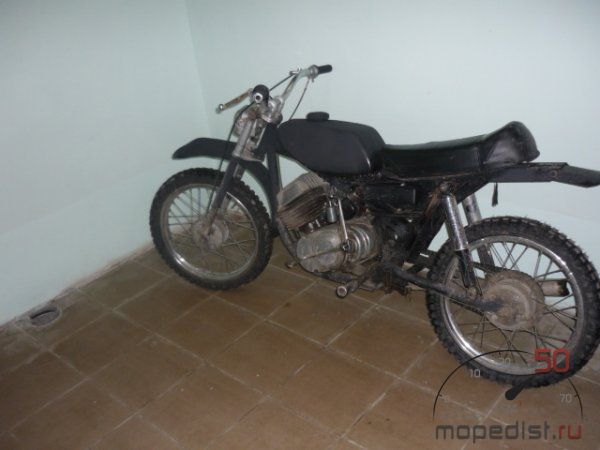

Смотри:
ну у меня много таких фото есть все викладивать не буду
yamaha
Вологда
4848 дней назад

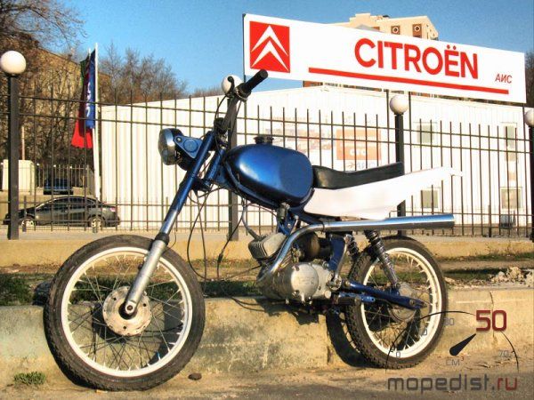

Вадим, просто я не хочу чтобы было колхозно или же уродливо по моему мнению как на последнем фото а хочу сделать всё аккуратно и качественно)
Оффлайн
yamaha:
ну тогда этот вариант тебе больше всех подойдет

тут ничего и нет а мне надо сделать переднее крыло под кросс

может такая тема и была но посмотрев весь сайт я не нашёл достойных аппаратом аля кросс люди просто ставят стоковое крыло к траверсе и на это все)а мне хочеться узнать как лутше и из какого материала может кто подскажет советом smile
Оффлайн
yamaha:
ну да, переднее крыло самое проблемное, можно с других мотиков подобрать, или самом по их принципу сделать
yamaha
Вологда
4848 дней назад
вот мне бы крыло типо как последнее кстати пластик с сэндвича не подходит он слишком тонкий я только что проверил(
Оффлайн
ну тогда не знаю, может подобное из метала попробовать?
yamaha
Вологда
4848 дней назад
есть вариант из стекловолокна но надо сделать из чего то форму
Оффлайн
ну тут не подскажу, так как со стекловолокном не работал
yamaha
Вологда
4848 дней назад
как вариант скорее всего возьму крыло от макаки о обрежа и подогну как мне надо

простота деталь что мне надо очень сильно по всякому изогнута мой вариант был купить пластилина на крыло налепить его там где надо чтобы форма была смазать солидолом и клеть как тебе?? я хотел типа этого http://gk-moto.ru/forum/viewthread.php?thread_id=39

ну сейчас я уже делаю матрицу для стекловолоконного крыла пока что всё получается)
Добавлено через 38 минут
вот начало моей работы завтра вечером буду крыть стеклотканбю в 3 слоя а матрица из пластилина на холоде стала как камень

я наносить буду в квартире а пластилин просто сейчас на балконе затвердевает) как ты думаешь 3 слоёв толстой стеклоткани хватит?

1alf1, да мне нужна определённая форма а не простое крыло потому что я не хочу колхозить прикрепляя крыло просто к траверсе)))

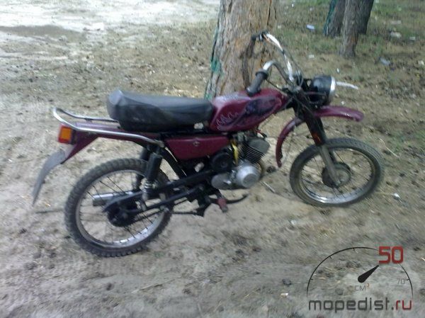

Женёк, крыло сделано но не так как сказал ты бабушка крыла по 1 -2 слоя в день и давала просохнуть всю ночь , получилось очень красиво фото кину завтра но теперь стоит вопрос фара смотриться теперь очень некрасиво что делать? может купить обтекатель для квадратной фары? laugh
Женёк LV
Рига
3513 дней назад
yamaha, У меня друг делал как я говорил и результат видел сам, фото, посмотреть охота!!!
yamaha
Вологда
4848 дней назад
вот такое крыло у меня вышло но глянцевой крас ки к сожалению не было пришлось красить в матовый не только крыло но и другие части вот теперь вышел вопрос по моему фара выглядит некрасиво что с ней можно сделать? joke
