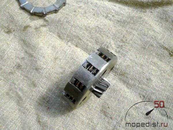

помогите с корзинной сцепления купил новый коленвал на в 50 а корзина сцепления не подходит по шлеца что мне дедать?7 какая корзина должна быть чтоб подашла для этого коленвала http://www.ukrboard.com.ua/imgs/board/8/943358-2.jpg

tema96_29:
Возможно у вас стоял коленвал от ш-62 (м), там 11 шлицов, соответственно и корзина сцепления имеет 11 шлицов, на коленвале в-50 со стороны сцепления 10 шлицов, под него нужна корзина с барабаном с 10 шлицами.

Корзина на в-50 ставилась 3х дисковая, такая:
У меня только на ней диски не стандартные, один стальной и два атлантовских подогнанных по толщине.
