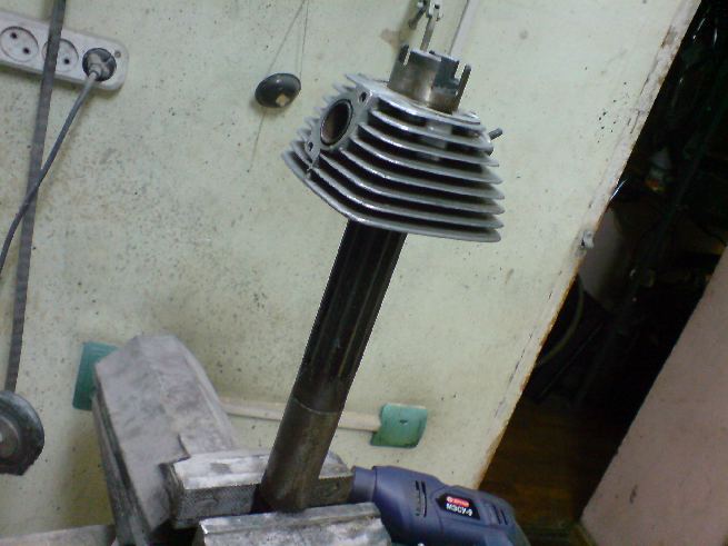

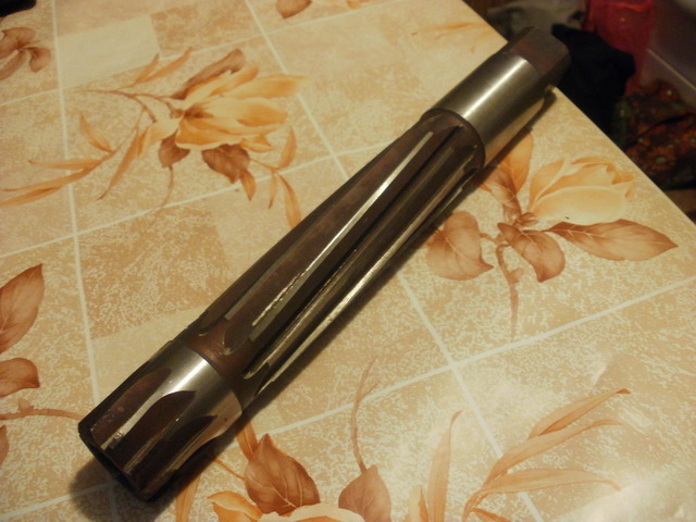

Тоже есть желание поставить хондовский поршень на вайсрайсовский мотор, с расточкой проблематично, где хорошо точат с хонинговкой ждать придётся около месяца. Народ растачивал цилиндры в-50 регулируемыми развёртками 35-40 мм или 38-40 мм, типа таких, ноживая:
Шариковая
вот процесс:
Ни кто не пользовался таким способом расточки цилиндров?
По ценам на сайтах производителей цены колеблятся на регулируемые развёртки 35-40 мм от 500 до 800 руб, спрашивал в местных магазинах, сказали под заказ и заломили 2000 с лишним, плюс ндс, вот думаю заказать такую развёрточку, кто что скажет?

mitroxa, в принципе можно попробовать, а как ты хонинговать будешь?
