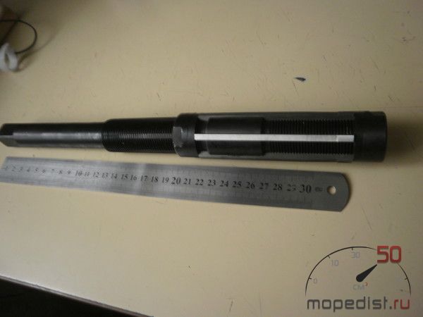

Да нет, вряд ли. Завтра если будет время, соберу свой экспериментальный В-50, возьму фотик и тоже сниму, мне тоже интересно, почему у тебя так. Конечно глупо, но может попробовать накернить?
Мишаня
4777 дней назад
развёртка нужна, хочу её пройтись!

Я себе купил разводную, 11.5 -12.5, стоит 7.5 у.е, завтра испробую!
Мишаня
4777 дней назад
косованыч, ты хочешь втулку райберовать или что?

Мишаня:
Я вчера уже прорайберовал, старую втулку проходил не разводным райбером, и видимо не совсем ровно, т.к одна сторона поршня была выше другой. Вчера разводил вот таким
, взял фото у Митрохи, т.к сел фотоаппарат не кстати, скажу сразу, говно редкосное, если брать разводной, то лучше шариковый на 8 ножей, в моем пять и выгрызало кусками, после чего я поехал, взял не разводной и закончил райберовку. Плюс был один, разводной вставил до середины во втулку и разворачиваешь, а неразводной так не влазит и тем самым можно развернуть отверстие криво!
