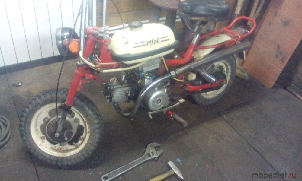

Тормоза готовы. Не понравилась работа двигателя, пришлось поставить китайский модуль зажигания, а свет оставил от советского БКС.

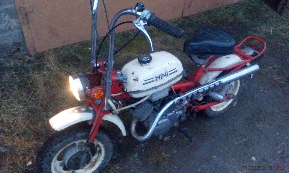

Глушитель и подножки готовы!

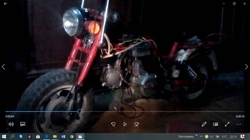

Посмотрим, как поведет себя советский коммутатор с китайским двигателем. Впереди подгонка колена глушителя, подножки водителя и тормозной ножки. Спасибо за помощь.

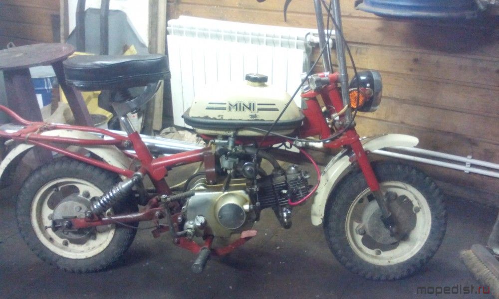

Здравствуйте, любители мопедов! Ставлю старый 50 кубовый 139FMB на ригу mini.Проводку оставил старую (6 вольт).С генератора двигателя (двухкатушечный) остался незадействованный один провод -желтый. Двигатель и освещение работают. Есть ли у кого опыт, как поведет себя эта совмещенная электрика? Спасибо.
