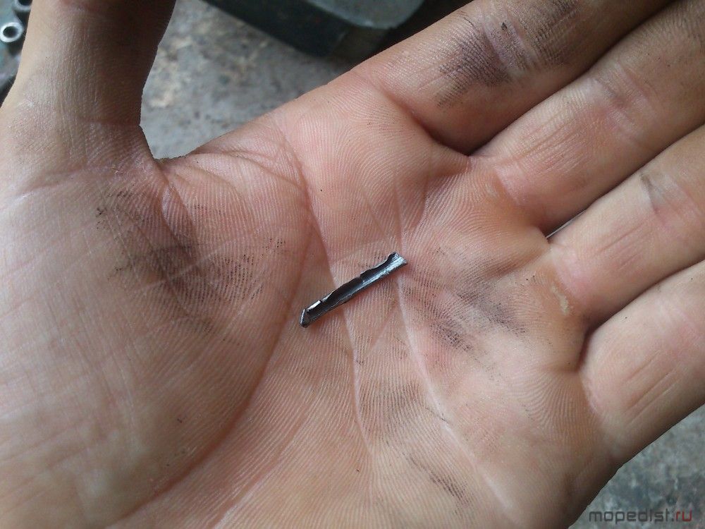

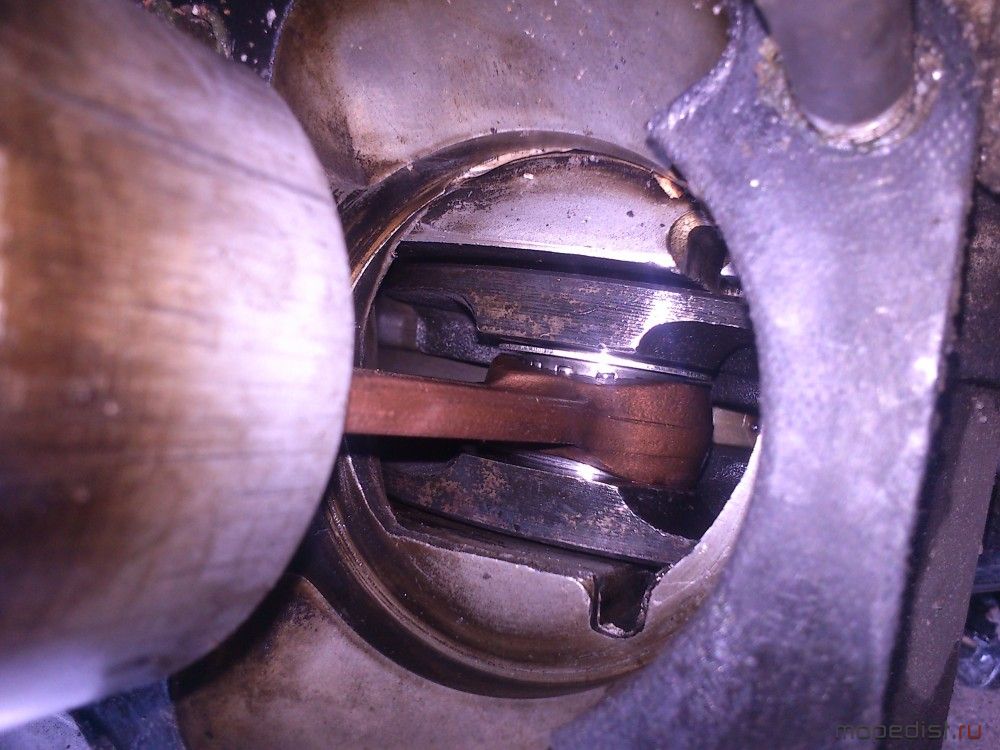

ssg, единственное что сейчас хочу, так это дотянуть до зимы, а тут китайцы такой нежданчик мне прислали...Причина про перекос шатуна отпадает, так как шатун там центруется шайбами внизу, а не вверху как в симсоне. И благодаря этому даже если сдвинуть коленвал, то шатуну достаточно свободного хода на верхнем пальче что бы не прижиматся никуда. Тут сырая шайба. Если тот кусок точно от неё, то она пластилиновая.А почему должен стерется сепаратор? Он же там не зажат.Предположим что шайба дальше разваливатся не будет, то еще меня беспокоит как переживут игольчатые подшипники такой сдвиг шатуна в сторону? И шатун нижней головкой может в щеку тереть или это не страшно?

Добрый день. Давно сдесь не появлялся. Собрал недавно ИЖа и уже больше времени отдаю ему, а не Симсонам. Появилась одна проблемка, но касается она не симсона.. Поможете по старой дружбе? zst если это сообщение кому то покажется лишним, то я потом его удалю.. Просто знаю здесь хороших людей, с которыми приятно было поговорить про симсона, а иногда и поспорить. Посоветуйте как мне поступить.Срезало центровочную шайбу шатуна, а ее остатки успешно вылетели в выхлопную и один кусок сам достал. Шайба теперь стала диаметром как сепаратор, шатун легко на неё налазит и прижимается к щеке коленвала. На фото левая шайба. Хотел спросить можно ли так дальше ездить? Может шатун на оборотах самоцентруется и найдёт свое место без шайбы? Уже 50км так накатал и пока все нормально. Что скажете? Нет желания и возможности снова перебирать коленвалы. Только месяц назад собрал этого юпака...

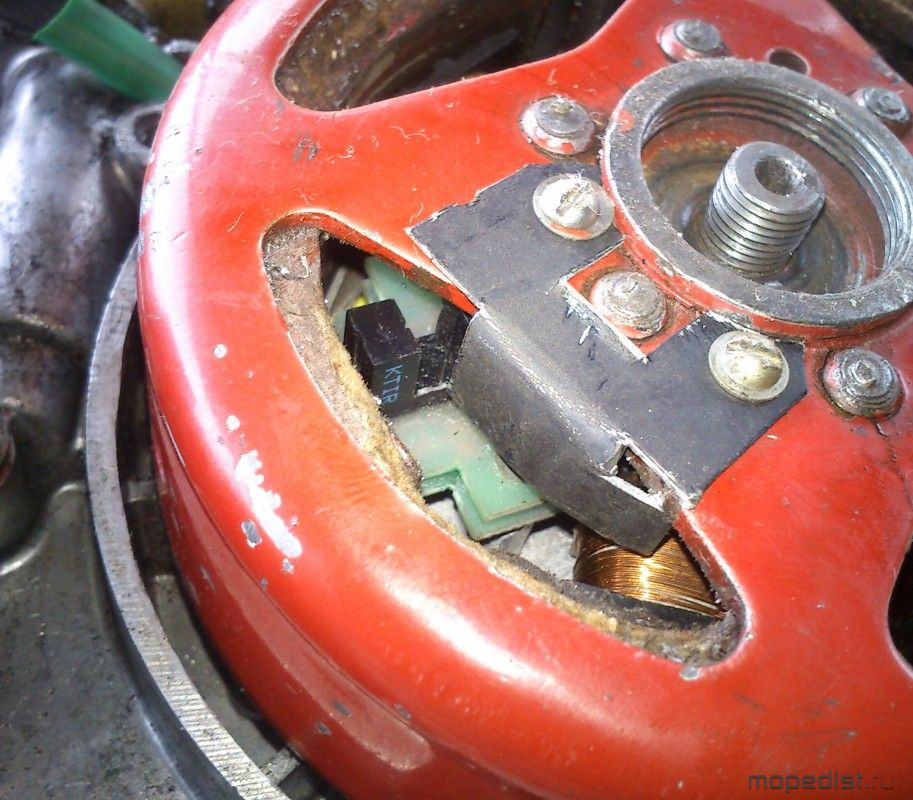

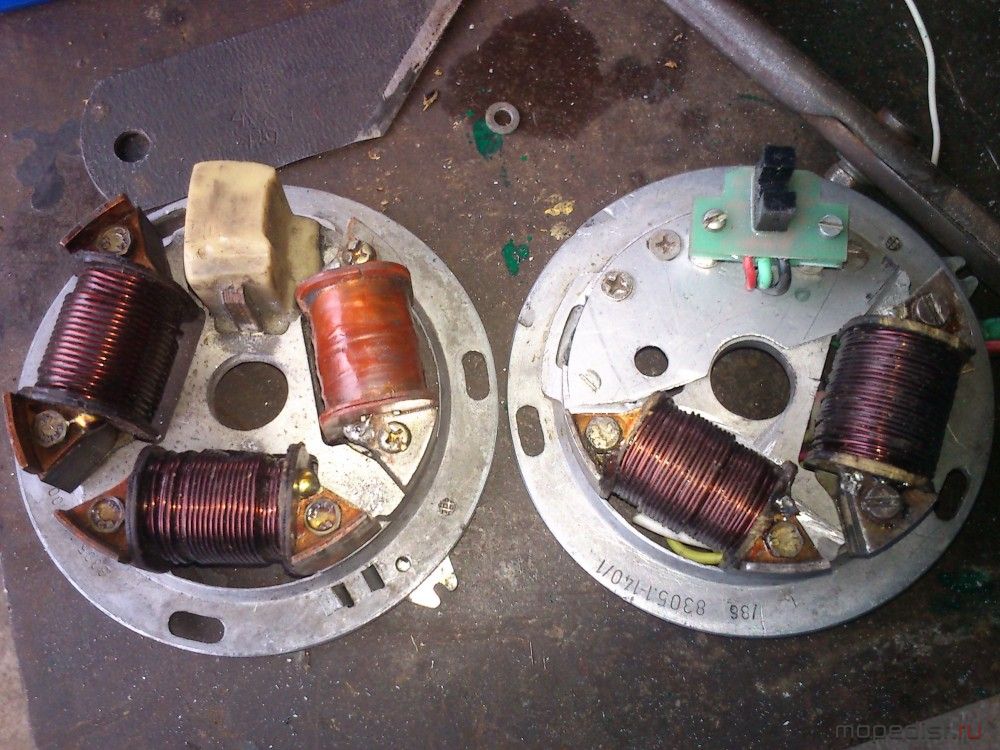

не совсем так. У меня полностью переделанное зажигание, а вместо родного датчика оптический. Он при правильном вращении реагирует на начало модулятора(шторка), а при обратном на конец модулятора и в обеих случаях зажигание получается до ВМТ, а не после. Еще если правильно рассчитать размеры модулятора, то можно добиться абсолютно одинаковых настроек зажигания как вперед так и назад.

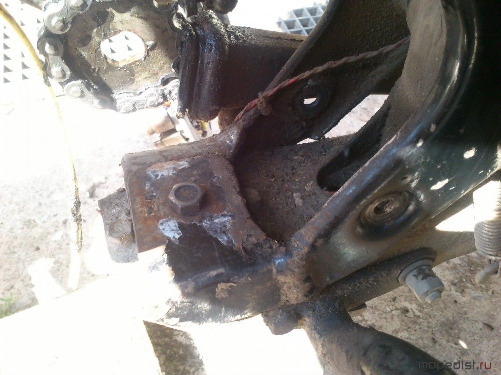

Отверстие даже не квадратное , а прямоугольное. При обжиме двигателя его крепежными болтами обе пластины занимают свое место (им не мешает болт), а затем снизу ключем заворачиваешь гайку до необходимой степени упругости резиновой подушки.
а у меня обычный болт и фиксируется он там путем зажатия гайкой под пластинами.

А болт на котором все это хозяйство набрано , сделан таким образом ( низкая шляпка с фиксацией в пластинах) что бы был запас по высоте как можно больше от картера. Ключем за головку этого болта никто не затягивает .
у меня там самый обычный болт. И затягивается как раз ключем за голову. Прошлым летом этой лунки не было. Болт раскрутился и сделал ее. Хорошо что заметил и зажал. Теперь буду знать что нужно чаще заглядывать туда.

ssg, фото Не выставлю, уже все собрал. Резинка есть. Сейчас в зажатом состоянии болт не доходит до двигателя. Он зажат гайкой под пластинами и еще двумя гайками под резинкой. Верхняя гайка открутилась и болт поднявшись уперся в Картер..

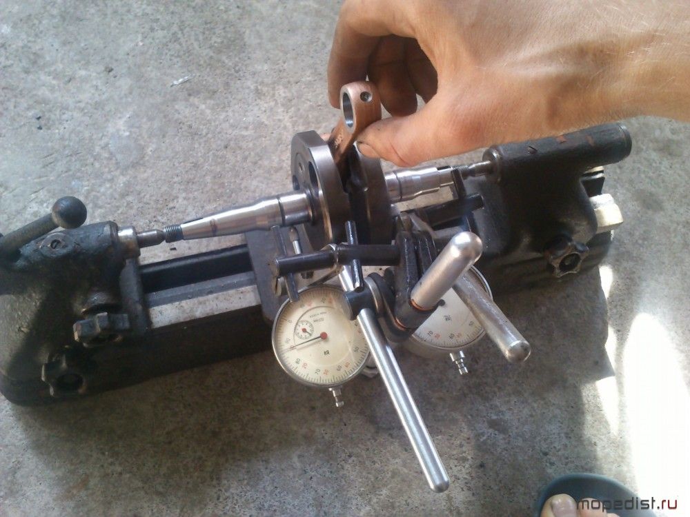

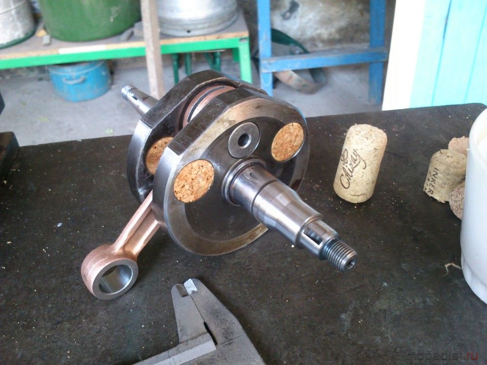

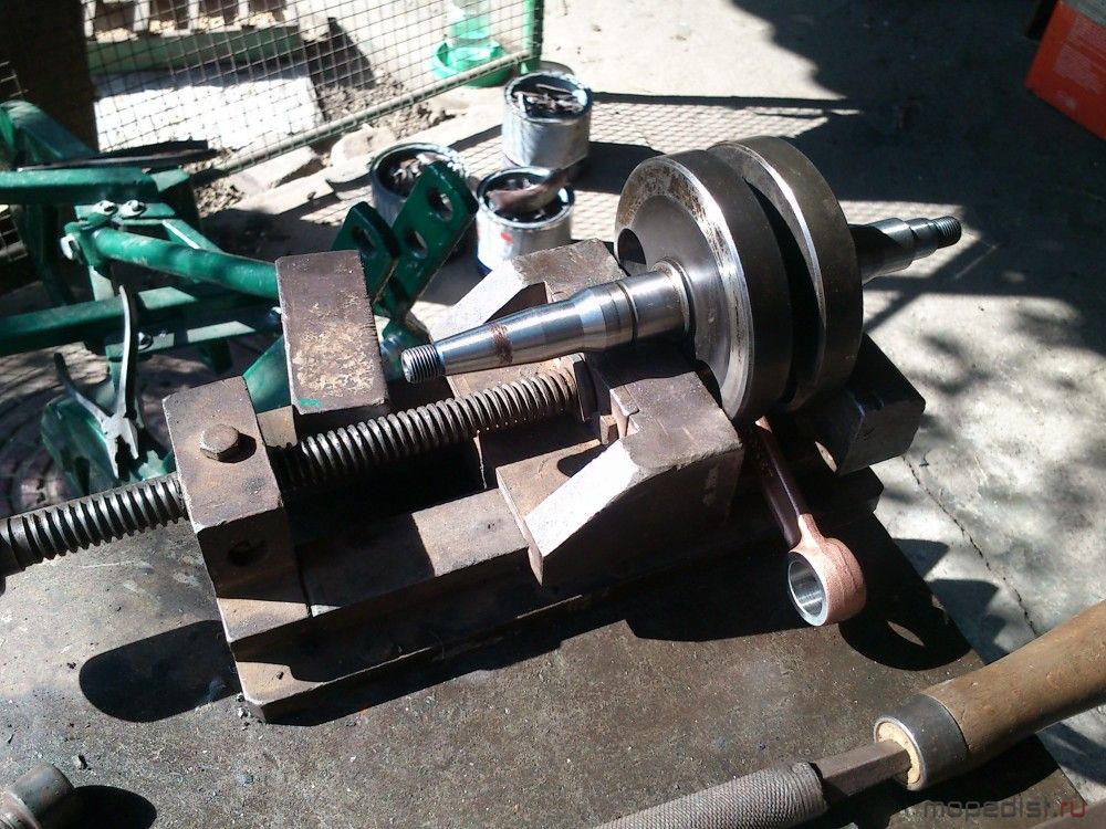

Загнал я себя сегодня в конкретный тупик.. Сначала отцентровал коленвал. Получилось очень даже неплохо. Биение на обоих шейках в пределах 0.01мм.
Вот тиски на которых стягивал кв. Огромное им спасибо за то что выдержали.

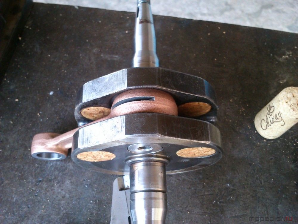

Потом взялся заполнять паразитную пустоту в кривошипной камере. Залепил балансировочные отверстия коленвала пробками от вина.
и начал собирать.

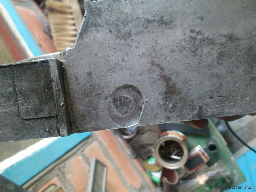

весь день проигрался с ним. Завожу и снова слышу этот звон из цилиндра. совсем ничего не изменилось. Только зря коленвал трогал, и правда тот еще мог ходить. Еще й новые звуки добавились. Что то шарудит, как будто подтирает. Воет и вобще жестко работает. Думаю еще притрется. Еще вопрос. Этот болт должен так торчать или он прячется в потае?
у меня эти пластины походу самодельные. Болт был слегка откручен и сделал в картере вот такую вмятину
еслы бы не заметил, то пробило бы картер..

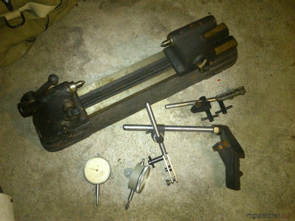

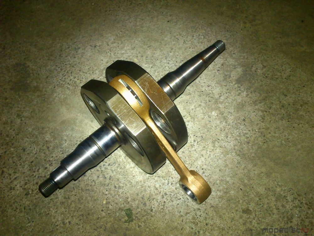

Всетаки решил я использовать хороший немецкий коленвал. В том непонятном палец выбился от легких ударов молотка, а в этом даже 40т прессу пришлось напрягтись хорошенько. Сразу чувствуется качество и точность обработки. Думаю следующий сезон с новым шатуном еще отходит, а там будет видно что дальше делать. Кстати собирал я коленвал сегодня сам вдома в тисках. Подогнали мне приблуду с индикаторами, на которой попробую завтра его центровать..
единственное отличие 50 и 70 коленвалов в щеках. У 70 они срезанные, а в 50 полностью круглые, но и от 50 на 70 тоже можно ставить. Будет больше вибрация. Ресурс 70сс мотора будет меньше. Коленвал остался такой же, а назрузки сильно увеличились.
