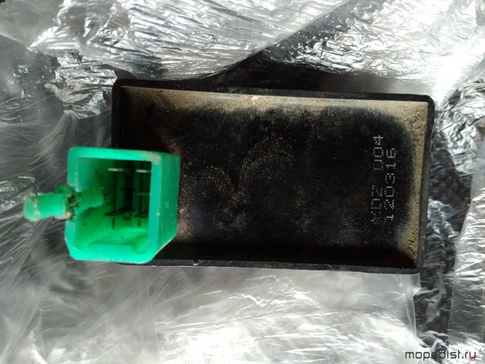

Про стартер опечатался, каюсь. Компрессия хорошая. Замерить не получается, автомобильный компрессометр не лезет, но по ощущениям ЦПГ в порядке.Вот только не заводится зараза совсем. Смущает, что свеча зажигания на тестера не работает, только моторе.И при попытке запуска слышны щелчки высоковольтного пробоя. Всё обсмотрел, нигде не пробивает...Добавлено спустя 5 минутИ когда в обратку стреляет аж дымок от ПГБ идёт. Думал ГБЦ оторвёт... Надеялся на сбитые фазы или сверхраннее зажигание. Но нет, всё чётко.Добавлено спустя 10 минутДо вскрытия я вообще был уверен что на этой технике диностартер стоит )))

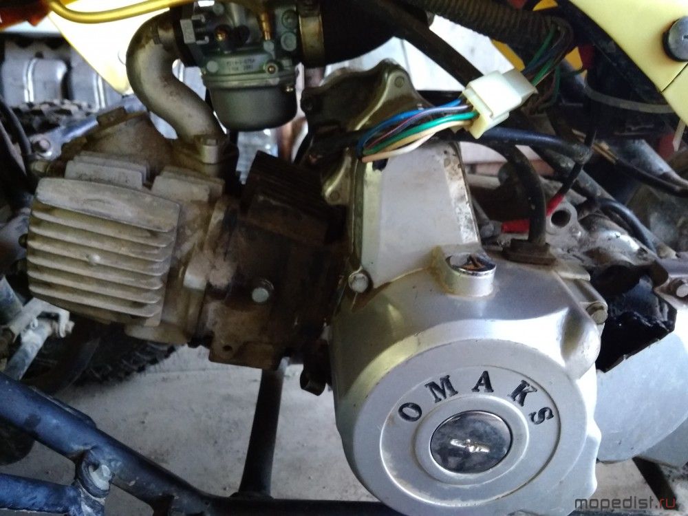

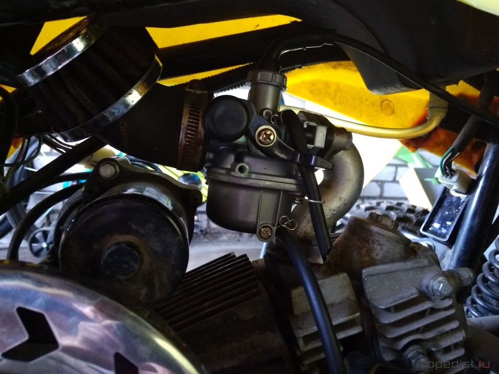

Добрый день!
Прошу помощи.
Квадроцикл Omaks ATV SP303 2012 г. выпуска. Предыдущая история не известна, состояние среднее, заводился плохо. Карбюратор родной настроить не удалось, не держал уровень топлива. Был заменён на новый, после чего квадроцикл стал заводиться и ездить но продлилось это счастье пол часа. Текущее состояние: не заводится совсем, иногда чихает, иногда стреляет в обратку. Проверил фызы, настроил клапана. Генератор с отвязанными от масса обмотками и РР с боковыми рёбрами. С обмотки зажигания на стартере выдаёт 45 Вольт переменки. Искра есть. Стробоскоп с одним коммутатором показывает зажигание в ВМТ, с другим в F. Бензин есть, уровень карбюратор держит. Куда копать?
