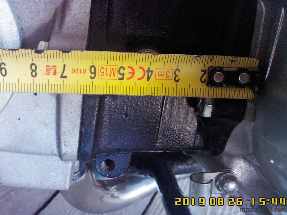

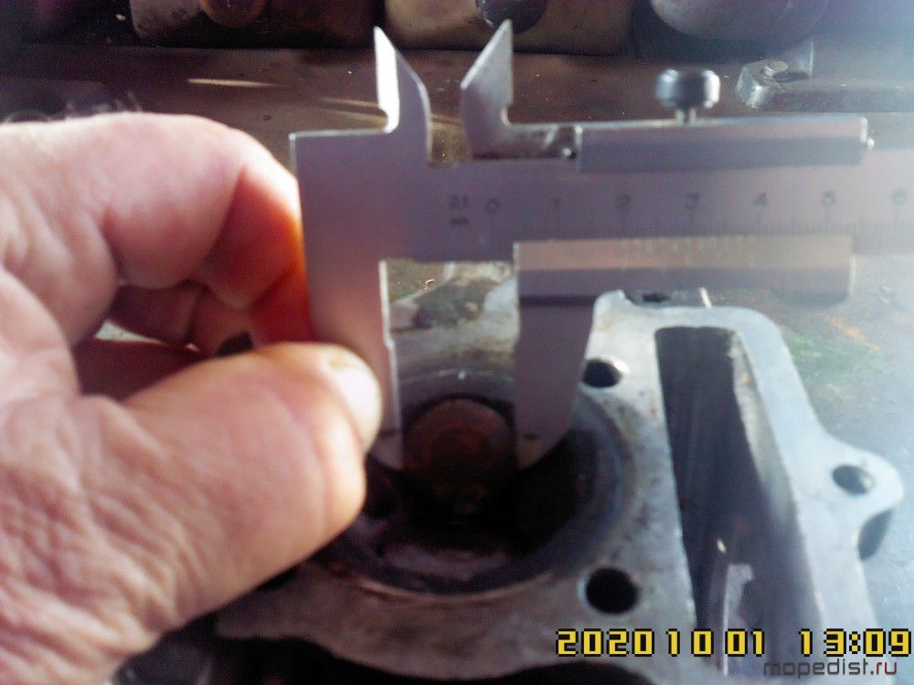

Франкенштейн:
Достаточно просто померить длину цилиндра.
Давай, померяй - об этом я и говорил. Только не забывай, что у цилиндров 50 и 72 длина одинаковая. Об этом самом говорится и в видеоролике, который ты показал.
Вот, смотри замер длины цилиндра честного полтинника.
И вот что на нем написано.
А вот замер его диаметра - по отпечатку на листе картона.
Абсолютно ничего сложного... look
Если будет диаметр 40-41 мм, значит диаметр там 39 мм и объем 50 см3.
А если будет отпечаток 48-49 мм, то диаметр цилиндра 47 мм и объем 72 см2.
Собственно, это всё...
А, вот еще один момент - у "полтинника" головка с маленькими клапанами.
Про переднюю крышку на головке- ребра у неё действительно "крестиком" у полтинника.
И впускной канал диаметром 15 мм в головке.
И на головке слева крышка круглая.

Франкенштейн
Минусинск
1403 дня назад
У моего двигателя он 23мм Да и, я уже говорил, что даже длинна цилиндра - как у 110 кубов. Так что, я верю, что поршневая тут не от полтинника. Остальное не так важно.

Франкенштейн:
Нет, не достаточно.
Бывают цилиндры с диам поршня 35мм.Добавлено спустя 2 минуты

3 часа назад
Франкенштейн:
Вот мой бывший 110 кубов.
