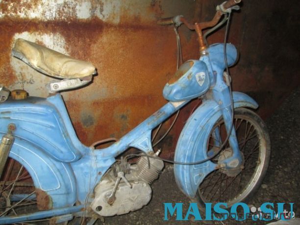

Всем привет. В этой теме я буду неспешно делиться своими успехами по превращению Верховины 3 в Китайца на подобии Альфы и Дельты. Сразу оговорюсь, что для этих целей была куплена только рама, ибо жалко было бы пускать под нож такой редкий мопед. Для осуществления задуманного, мною был куплен маятник от мопеда Вега (я его купил в два раза дешевле, чем такой стоит от Альфы) А также были куплены колёса от китайской Дельты, передняя вилка, руль от Веги, фара от Веги и сам двигатель. К сожалению, ещё не все запчасти приехали, но уже возникли первые проблемы...
"Верховина
Продолжение следует.....

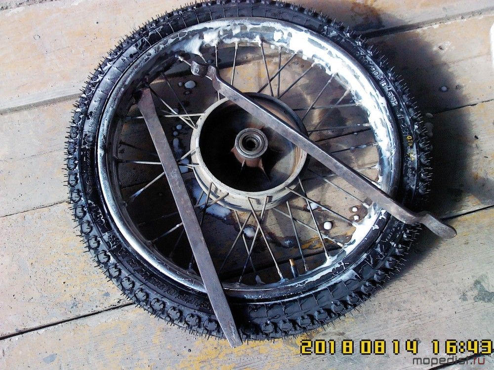

Вот такие замечательные колёсики были куплены для реализации задуманного. Покрышки Петрошина Л-359 (2.50-17) Я зверски замучился в попытке установить эти покрышки на колёса. В итоге психанул и отвёз на шиномонтаж. Каково было моё удивление, когда мастер не смог в одиночку установить такую покрышку и попросил о помощи коллегу с СТО. С горем пополам и с божьей помощью, но всё таки сделали колёса.
В случае прокола на дороге будешь вызывать эвакуатор до шиномонтажа?
Франкенштейн
Минусинск
1403 дня назад
Это безумно тугая в плане установки резина. На дороге её так просто не снимешь. Знаю о чём говорю, я ведь сам сделал заднее колесо, но потом выяснилось, что я умудрился проколоть камеру лопаткой. Фиг знает почему так получилось, наверно, из-за отвратительного качества отечественных камер. К самим покрышкам, у меня нет претензий. Можете считать криворуким. Как бы там не было, но камеру заклеили на шиномонтаже за пару минут. На тему прокола колеса на дороге, можно будет качнуть в колесо немного специального герметика.

Эти шины рассчитаны на литые колеса, и перспектива у них -бескамерное использование. Поэтому сделаны под тугую посадку.
У отдельных ободов другая полка, на нее эта резина садится тяжело.

Насчёт использования на литом диске. На сайте производителя, увы, нет никакой информации о их применении.
Написано только, что подходят для установки на мотоциклы и мопеды. И да, они изначально продаются с камерами.

Франкенштейн:
Качество камеры тут не при чем. Края монтажки надо скруглять перед началом использования, чтобы острых кромок не было. И при монтировании пользоваться мыльной водой или пеной.
Литой обод или штампованный для спиц - значения не имеет, в середине обода кольцевое углубление делается такого размера, чтобы бортовое кольцо покрышки свободно могло перелезть через край. Затруднение бывает только при очень жесткой резине - старой или с большим содержанием твердых наполнителей каучука. Но "Петрошина" делает мягкие покрышки, поэтому удивительно, что пришлось везти в шиномонтаж.

Собрать-то их собрали, и противопрокольное средство можно применить. Но поможет оно только при маленьком отверстии. А часто бывает, что современная камера рвется от места прокола в длину и отрывается большой лоскут. Такую дыру не заделаешь, камера - только на выброс. И как быть, если сам не сможешь разобрать? scratch

Если жизнь заставит, то разберу. Но, я больше по велосипедам. Велосипедные я голыми руками снимал.
За совет с обработкой краёв на монтажке - спасибо. Я по неопытности об этом не подумал. Говорю же, до этого всю жизнь только с велосипедами возился.

Дед, ну не охренел ли ты там совсем? Ты бортуешь в обратном порядке!!!!
А две кочерги тебе зачем? Одна монтировка от грузовика, а вторая пробки с бочек срывать.
С мыльной пеной это правильно.
Но с таким количеством можно и в бане не парится. dash
Для мото монтажки длиной не более 30см.
Края запиливают радиусом 1мм и полируют (шлифуют)
Охренел ты - это разные колеса: от скутера и от Явы. Причем, на разных этапах разборки и сборки. rofl
А мне так удобней - привык за 40 лет, понимаешь ли, к удобству при работе.
Одна монтировка от грузовика, а вторая...
Обе для легковых машин были предназначены, обе куплены были в ЮП.
Для грузовика монтировка у меня тоже имеется, с квадратным гнездом в торце - для открывания-закрывания клапана гидродомкрата на 5 тонн, который в гараже стоит под верстаком. smoke
Это уж кому как нравится, а мне дополнительных монтажек не нужно, кроме автомобильных. А понадобятся - откую из арматуры 12 мм.
В комплекте инструментов к мопеду Берва были монтажки длиной, примерно, 15-18 см. Я ими справлялся без проблем, но резина Barum на моих колесах в те годы была не "дубовая".

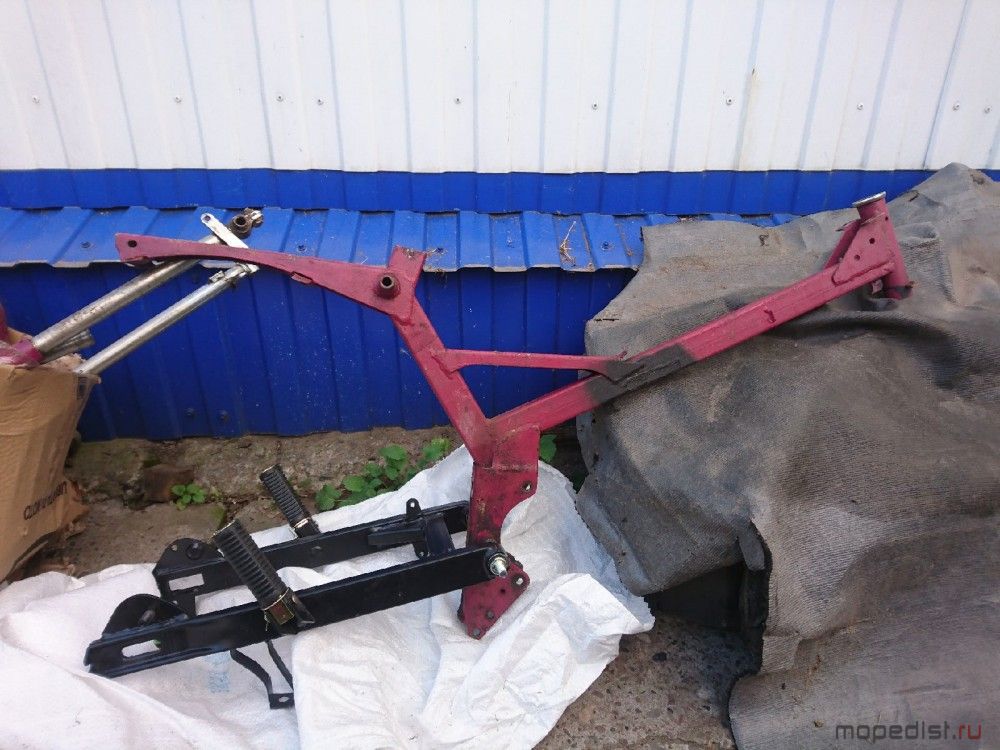

Возможное усиление рамы под более мощный мотор (чтобы не оторвало и не погнуло)
Наверное самая прочная из совкомопедных рам
Примерить бы еще амортизаторы, не придётся ли переносить точку крепления?

Мослитр:
Придётся. Я планирую с нуля изготовить заднюю часть рамы. Ибо не получится закрепить заднее крыло, чтобы оно не задевало колесо. Тут просто куча сложностей. Мне уже предлагали сделать раму с нуля, лишь опираясь на параметры этой.
Франкенштейн:
Большого смысла в этом нет, рама от Верховины и так достаточно прочная.
Давай не спеша и последовательно разберемся, какие усилия действуют на раму.
Усилие для движения мопеда приходится только на нижнюю заднюю часть и маятник, причем - на сжатие. Тут нечего усиливать, если маятник уже имеется, предназначенный(условно) для Альфы.
Усилие на верхнюю заднюю часть от маятника, возникающее при езде по неровной дороге, передаваемое через пружины задней подвески. Тут все зависит от веса водителя и возможной скорости движения. Если подходить к езде разумно, то много усиливать это место не требуется. Достаточно приварить прерывистым швом к уже имеющемуся "хребту" справа и слева по уголку с полкой 20 мм.
Усилие на изгиб средней части - это самое слабое место. Можно его не замыкать в треугольник или другую не жесткую фигуру, а просто усилить - приварить над ним параллельно коробчатый профиль 20х20, с толщиной стенки 2 мм. Это позволит сохранить оригинальный вариант крепления бензобака. Короткая штампованная перемычка отрезается и потом опять приваривается.

Можно приварить пластины толщиной 3мм в место для установки бардачков. Это также усилит раму в этом месте. Вариантов много, посмотрим. Мне ещё с рулевым стаканом надо решать проблему. Можно выточить на токарном удлинитель и попытаться его вварить, но, я прям уверен, что поведёт по сварке. Поэтому, я думаю заказать токарю новый рулевой стакан. Старый стакан срезать и вварить новый, снизу добавить косынку для усиления.

Последние два фото наводят на мысль, что раму "лепили" из кусков - не было длинной трубы. Но и короткие куски можно было соединить в длинные, если обрезать места под сварку под углом 30 градусов - это обычное дело для таких конструкций.
А вот так, как на фото, не делают - если принять во внимание классический учебник СопроМат-а. Она, конечно, не сломается, но это жуткий колхоз...
5 минут назад
Франкенштейн:
Если бы я делал мопед для кросса, то это было бы уместно. А так, мне ездить по асфальту и нет смысла в такой жёсткости.
Смысл есть. При езде по асфальту мопед испытывает динамические нагрузки, разгоны-торможения, наклоны в поворотах.
С более тяжелой вилкой, с более мощным мотором. Маятник поменяли, осталось слабое место - рама.
Длинный тонкостенный профиль. Может он и не сломается, но в местах концентраторов напряжений повышенные нагрузки и будут возникать трещины
На раме Карпат хотя-бы 2 профиля. Верхний могли-бы приварить повыше к рулевой.
Многие знают проблемы рамы Дельта СССР и где она трескается. Сделали бы треугольник - не трескалась бы.
Перемычка в большом треугольнике - лишняя. Крепления двигателя я бы сделал по другому.

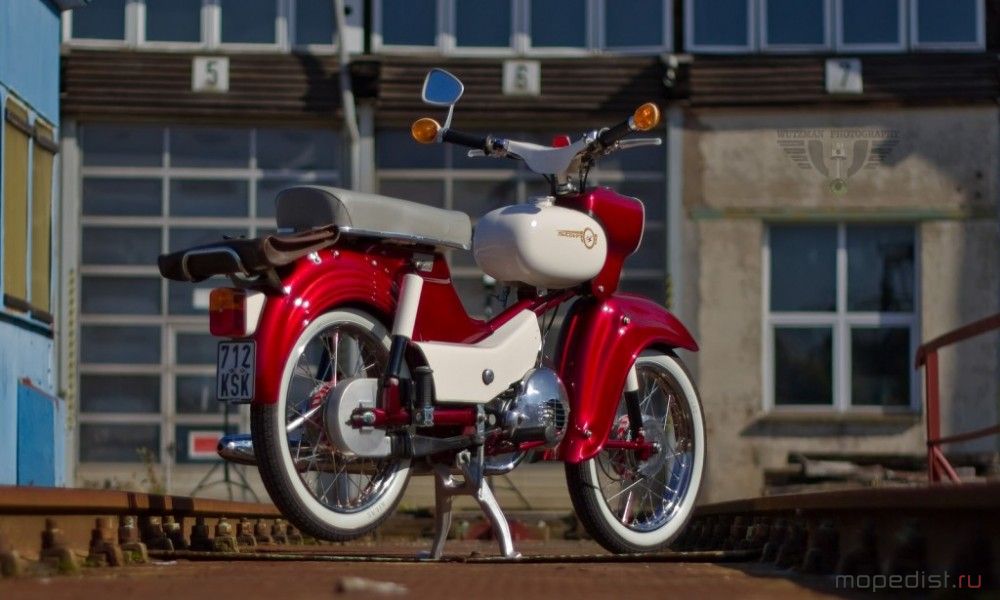

Можно и раму Симсона привести в пример. Не слышал, чтобы они ломались
Я показал два Симсона.
А у Бервы на первом фото рама еще больше диаметром и стенка тоже 3 мм толщиной.

Не хочу больше с вами спорить. Скажу только где сломает эту раму. Особенно с тяжелой вилкой.
Место пометил красным, тут два концентратора, сверху и снизу. Как и на раме Дельта СССР.
Вопрос не в том сломает или нет, вопрос "когда".
Рама Дельта СССР. Два концентратора напряжений сверху и снизу и место возможного перелома.

Не надо упускать из вида тот факт, что эта рама из числа первых советских моделей двухскоростных мопедов. И делали их на совесть, с расчетом не на ровный городской асфальт, а на плохие дороги в сельской местности. И металл для их изготовления был намного лучше, чем в 80-е годы.
Мослитр:
Так рассуждая, всякое место конца усилительной перемычки или косынки можно определить, как концентратор напряжения. И ждать в этом месте перелома, даже при отсутствии нагрузки, которая может это место сломать.
Может быть, все же, не стоит увлекаться создание треугольников там, где они абсолютно не нужны? Рама не должна быть абсолютно жесткой, некоторая упругая деформация в ней даже приветствуется - она гасит усилие нагрузки. А чрезмерное ужесточение "затреугольничеванием" приводит к разрушению - именно в узловых точках. Это уже на практике проверено много раз.
