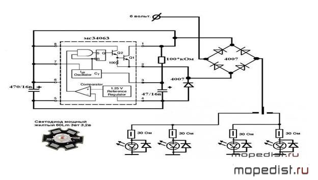

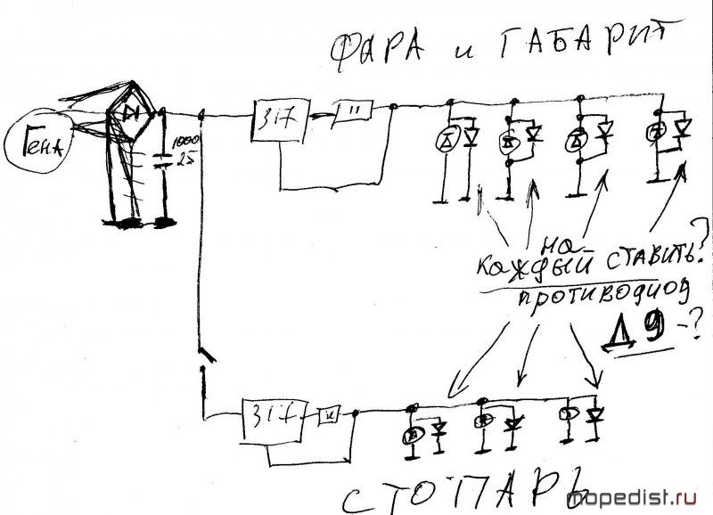

Слегка набросал схемку для очередного вопроса... встретил в инете , что надать на каждый светик ставить диод по противотоку... Так ли это? и если так, то совдеповский Д9 пойдёт ? (их у меня до кучи есть)

непоседа, тот, кто рисовал эту схему с обратными диодами, видимо, в школе физику проходил "мимо". Диоды подобным образом ставятся у реле для гашения ЭДС самоиндукции, но к тому же не Д9. ...плюс, для реле хватило бы одного диода для их параллельного включения.
Светодиодам ни каких обратных диодов не нужно при питании их постоянным током.
Редактировалось: 1 раз (Последний: 24 ноября 2013 в 16:50, omich: причина не указана)

А это совсем другая схема с питанием от переменки. Тут без диодов светодиоды пробьет обратным напряжением.
ЗЫ. Д9 тоже не покатят. smile

как же так... и там и там диодный мост и обе схемы от мопедного гены питаются...
Редактировалось: 1 раз (Последний: 24 ноября 2013 в 17:39, непоседа: причина не указана)
Зеленогорск
153 дня назад
А если внимательнее посмотреть в какую диагональ моста что включено и как ток протекает?

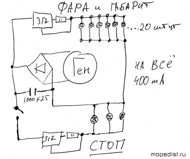

Ну оно мне надо ? И тут мне подсказали регулировку по току и я вот сейчас собрал вот что:
В принципе тоже , что и у вас, но с заданной стабилизацией по току ! Микруха стоит 15руб.
Но в этом варианте я предусматриваю возможность при необходимости вместо конденсатора подключение аккума 12в 7а/час.
А также фара будет съёмная и в ней тоже есть возможность подключения трёх подсевших батареек ААА (после микрухи).
Теперь по току... Гена слабенький и на всю электрику у меня вышло всего 400 mA !
А также много светиков в фаре (запас, если парочка сгорит).

Зеленогорск
153 дня назад
непоседа:
при плавном добавлении вольт уже при 7 вольтах всё взорвалось
Так сколько же все твердим, что светодиодам стабильный ток нужен, а не напряжение. Светодиод же нелинейный как и обычный диод, т.е. при достижении порога открытия ток начинает увеличиваться практически по экспоненте.
Ну, нынче наконец-то схема правильная(правда не совсем экономичная, но стабилизатор ШИМ это уже, видимо, "космические технологии" smile ).

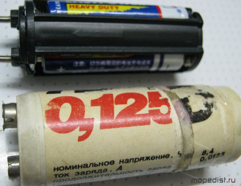

Вот ишо подсобите понять:
есть такой контейнер с тремя аккумами ААА 800 на 3,6 вольт и целый аккум на 8,4 вольта.
Теперича вопрос в студию - если питать светики через 317-ю мелкосхему от этих источников, то который дольше продюжит ? (так как я не шибко шарю в энтих Амперах, вот и прошу ответа).
Зеленогорск
153 дня назад
8,4 вольта говорит только о напряжении аккумулятора, но для сравнения нужна еще и емкость. Если это аккумулятор взамен кроны на 0,125 А/ч, то это очень мало и светить будет совсем недолго, если только не питать маленький светодиод потребляющий 7 mA. Для сколько-нибудь нормальной фары однозначно не потянет.
Еще, запитать от 3,6 вольт через LM317 не получится, т.к. на этом стабилизаторе падает 2...2,5 вольта, т.е. на светодиод останется вольт с хвостиком и, естественно, он светиться не будет.
Как итог, оба аккумулятора для фары не применимы.

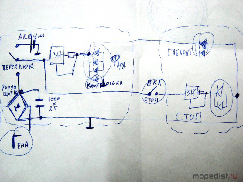

Вообще я собрал такую схему сейчас:
по которой я предполагал на ходу питаться от гены, а на привале ночью снимать фару и пользоваться ей как фонариком, переключив питание на батарейки...
Но вот и подумал, что ежели батарейки поменять на аккумы ААА, то они, если переключатель питания (по схеме)замкнуть, будут подзаряжаться...
Но раз так... и эти ААА не потянут, то ладно, видно не судьба. Да, в общем то, и батареек на лето и так хватит.

А что мешает взять контейнер на 4 шт. АА и поместить туда более-менее нормальные аккумуляторы 2700 мА/ч? Тогда будет 4,8 вольта под нагрузкой и емкость не сравнимо больше, а кроме всего прочего, их можно будет подзаряжать в пути от того же генератора.
непоседа
Белоярск
2826 дней назад
Аааа, точно! Весь вопрос только в габаритах... надо попробовать. Дело в том, что контейнер внутри фары...а там места может не хватить. Посмотрю.
А для подзарядки этих аккумов (как я понимаю) в мою схему ничего больше добавлять не нужно?

Если вопрос как упихать аккумуляторы в фару, то их даже необязательно помещать в контейнер. Можно аккуратно их спаять между собой, только желательно не перегревать места пайки. Паяются они каким-нибудь флюсом для железа. Если использовать кислотный, то надо промывать потом хорошенько.
Я использовал, на котором написано "Для пайки алюминия":
Ну а схему можно было бы вообще переделать: Пустить с мостика на зарядку аккумулятора, а уж с аккумулятора развести по всем остальным потребителям. Тогда даже при езде без мотора на педалях всегда будет работать и свет и габарит и тормоз.
Ну и я об том же! тока там пока стоит переключка (если для батареек, а ежели решу ставить аккумы - перемкну выключатель и - амба !
