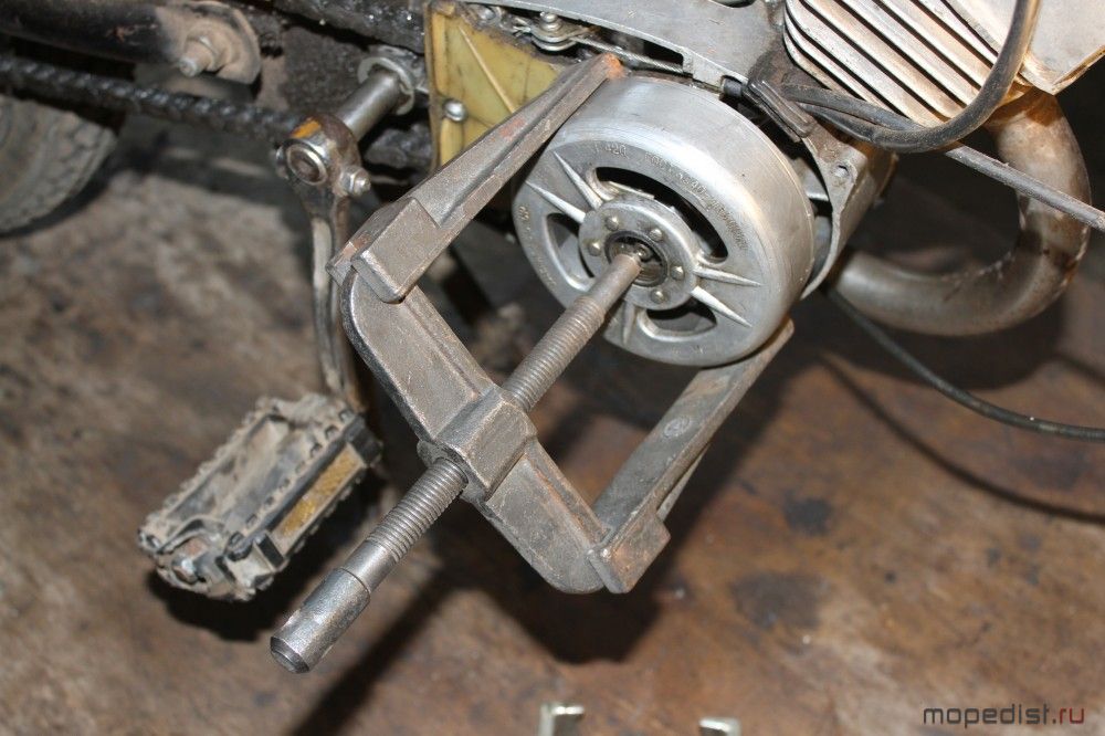

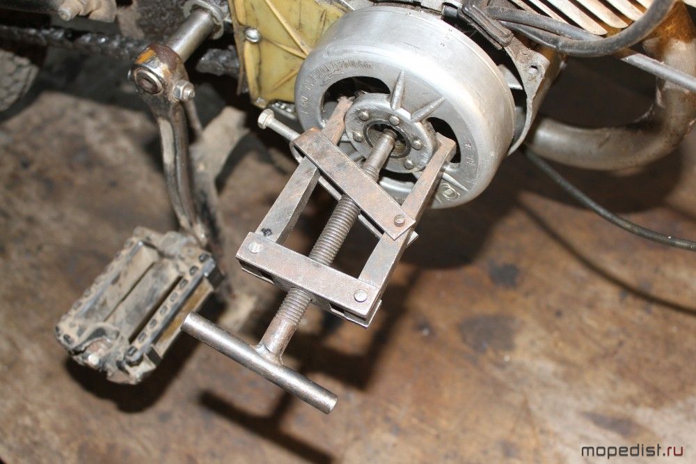

Vladimir 90:
Бывает что расшатывает заклепки на ступице.
С этим тоже не сталкивался ни разу.
Часто. Прям сейчас если на балконе порыться пару точно сыщу. Еще пара на даче ждет решения. Это коллекция за последние лет 10, свежачок, так сказать. Так что реально много таких. Обычно это последствия съема не за ступицу а за мясо маховика у ступицы. Так же при плохой посадке на вал, одновременно с подрезом шпонки разбивает и клепки.
В общем это не к авторам вопрос, а к эксплуатантам.
Редактировалось: 1 раз (Последний: 1 июля 2019 в 10:26, krotik: причина не указана)
Михаил
Ростов-на-Дону
2590 дней назад
Да, я уже согнул данную деталь при неправильном снятии при помощи большого съёмника...
А, потом взял маленький съёмник и всё, маховик не погнулся!
Редактировалось: 1 раз (Последний: 1 июля 2019 в 11:05, Михаил: причина не указана)
Главное что бы цеплялся за внутренний фланец ступицы и тогда ОК

Naчинающij
Екатеринбург
391 день назад
Добрый день всем. Почитал , всё интересно . Но про съёмники невытерпел . На маховике есть внутренняя резьба ( ну где посадочное отверстие) , туда и ввораачивается штатный съёмник , в нем болт , с небольшим конусом на конце , с резьбой 1" , он давит на вал и ВСЁ !! Маховик просто слетает . Ничего запороть невозможно . Спасибо . Позже размещу фото.
Squish
Рига
2383 дня назад
krotik:
Спасибо. Очень правильная подказа. Фланец так можно легко погнуть, тонкий он там внутри. Заклёпки тоже можно вытащить если неповезёт. Осторожно!
Там спец сёмник придумали не зря. Извините.
