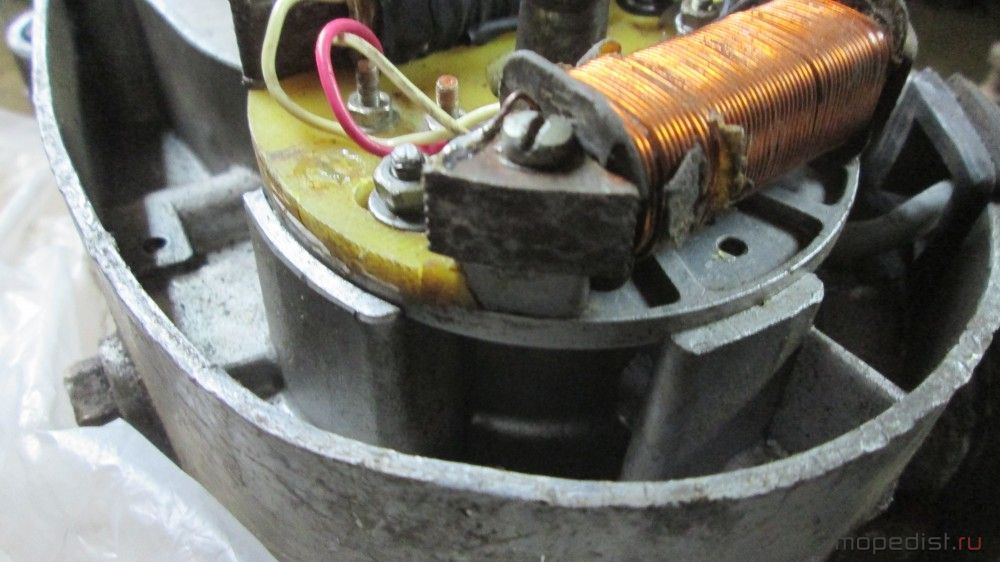

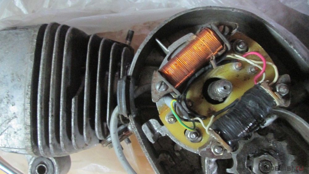

Похоже ksiromicron слился,ну ладно,обещал фотки-Вуаля-
Под основание использовал плату от Крота,уши для крепления бобины и датчика убрал,на их место приклеил пластину стеклотекстолита с пазами под катушку Заряд(5000w)/Датчик(200w)
По отношению к штатному основание повернуто на 90град. Ротор родной-Г-420
Работало очень достойно,даже был АУОЗ,световая обмотка отдельно.За оборот две искры
