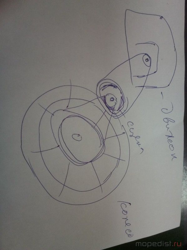

Счастье, счастьем, а движок в поиске..... кубов 25-35, думаю больше не надо.

Да мысли роятся, хоть мухобойкой отгоняй. А если сцепление перенести на вторую ступень редуктора? как бы обороты прикинуть?

Банан, это следующим этапом, пока колесья ищутся. Лежит хонда gx63 кольца надо. Но по ходу поршень буду ставить от лифана. Он с кольцами в трое дешевле хондовских.

А чем твой двигатель лучше пермского МБ-1, что в него нельзя вставить китайский поршень? Он при большем объеме имеет меньшую мощность, при тех же оборотах.

Да я не спорю - хороший мотор. Просто при его ремонте перфекционизм не требуется. Для максимальных оборотов 3600, на которые он никогда под нагрузкой не выйдет, всякий поршень сгодится.

Дед, вот про эту максималочку тоже задумываюсь...многие пишут и видосы есть как вывести его более чем на 3600 ....но тут же еще большая толпа орет - шатун сломает либо просто в дым всё изза того что масло будет в тумане выходить..а попробовать то хочется ..)))Добавлено спустя несколько секундпы сы - будет поршневая к нулю стремится - точно не удержусь..на камеру ..)))
Банан:
А не нужно задумываться о том, что давно уже "разжевано". Нижнеклапанный мотор больше и не крутится. Верхнеклапанный со штангами и коромыслами может выйти на 4500 и даже больше, если детали ГРМ малого размера. Там просто мешает разгону инерция клапанов, штанг и толкателей - "виснет" клапан от такой суммарной массы, а пружины не в состоянии быстро её спихнуть назад.
Вот у триммерного моторчика Хонды такие маленькие и легкие детальки, что он разгоняется аж до перекрута и снижения крутящего момента. Извращенцы - ради тихой работы и эластичности мотора пошли на серьезные технологические затраты. При этом почти нисколько не выиграв в сроке службы - современные материалы почти полностью нивелируют разницу между 2Т и 4Т по моторесурсу.
А для чего мотору для "косы" такая эластичность? Правильно - чтобы его покупали для установки на велосипеды! laugh Добавлено спустя 1 минуту

Дед, ну - комментаторы больше боялись что смазки будет недостаточно ..можно сделать же не разбрызгиванием ...насос поставить... еще чего..)
Айдар
Самара
327 дней назад
Банан, ну да, там есть шестерня от центробежки, можно на нее насос прикрутить, и кучу трубопроводов организовать
Банан:
Да там внутри такая брызготня происходит, что кольца еле успевают масло сгонять! laugh К низу шатуна прикручена полоска-вилочка, под гайку крышки шатунной. Она там бьет по разогретому маслу и разбрызгивает его в туман. В более поздних моделях стали делать шестеренчатый "набиратель" с приводом от регулятора оборотов, он и цепляет масло с большой скоростью, раскидывая потом в стороны. Только если масло совсем загустело от холода, то при запуске может немного его не хватать в шатунной паре трения. А в остальных местах оно держится хорошо. Даже в холодную погоду слегка мотор поддымливает сразу после запуска, потом перестает. Но это может быть и водяной пар, как знать...
