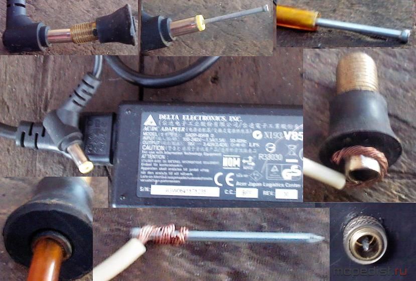

Если нет автомобильного регулируемого, то можно использовать блок питания от ноутбука.
У меня валялся такой старый, от сгоревшего Эйсера, долго не был нужен. А когда появился скутер с аккумулятором, то он сразу же оказался востребованным. На его выходе 19 вольт - как раз то, что нужно. Ток ограничил автомобильной лампочкой 12в/5вт, а гнездо для штекера сделал сам: из обрезанного вентиля для бескамерки, кусочка старого отвердевшего бензо шланга и оцинкованного "финишного" гвоздика.
Вентиль в "передней" части рассверлил на глубину, чуть большую цилиндрической части штекера, а в заднюю часть, куда уже был припаян провод, кусочек бензошланга вошел довольно плотно. И гвоздик с припаянной жилой провода вошел в него "на горячую" как нельзя лучше и когда остыл - "замерз намертво".
И все, теперь никаких проблем. smoke : Если скутер стоит без движения больше 2-х недель, то на ночь включаю зарядник в розетку. А "живет" он в переднем "бардачке".
