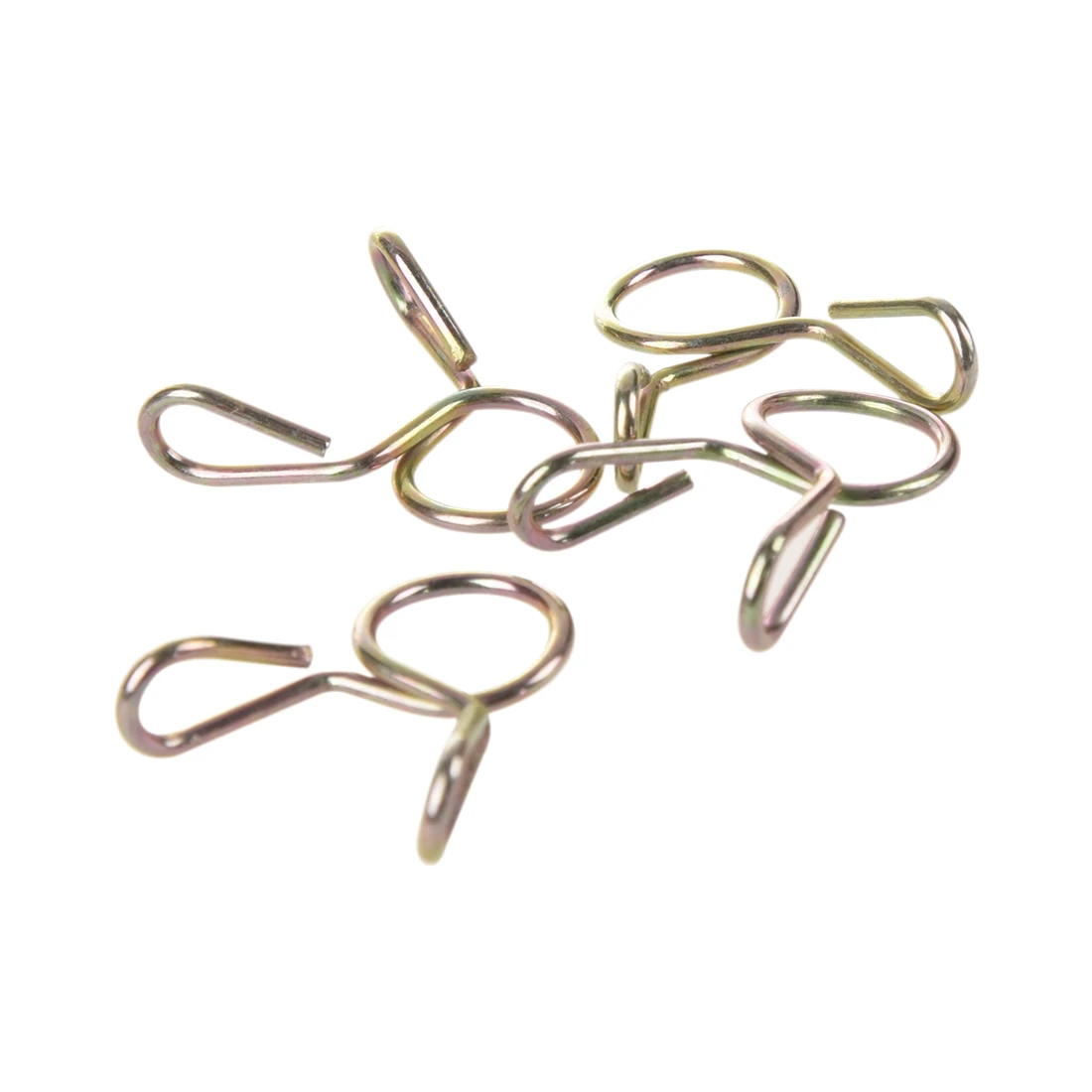

Поставил фильтр, но на входе он подтекает, пробовал затянуть проволокой, но всё равно течёт. Оставил проблему до завтра
Serg(Rus)
Тольятти
18 дней назад
Купите хомуты самозажимные. Какая нахрен проволока? Ну 21 век на улице. Цена 100 рублей с доставкой. https://ru.aliexpress.com/item/10X-Spring-Band-Clip-Vacuum-Fuel-Hose-Line-Silicone-Pipe-Tube-Band-Clamps-Fastener-for-Harley/32702671420.html?spm=a2g0s.9042311.0.0.nn7W9t
Редактировалось: 1 раз (Последний: 26 августа 2017 в 22:24, Serg(Rus): причина не указана)

Можно купить - а можно и самому из подходящей пружинки сделать

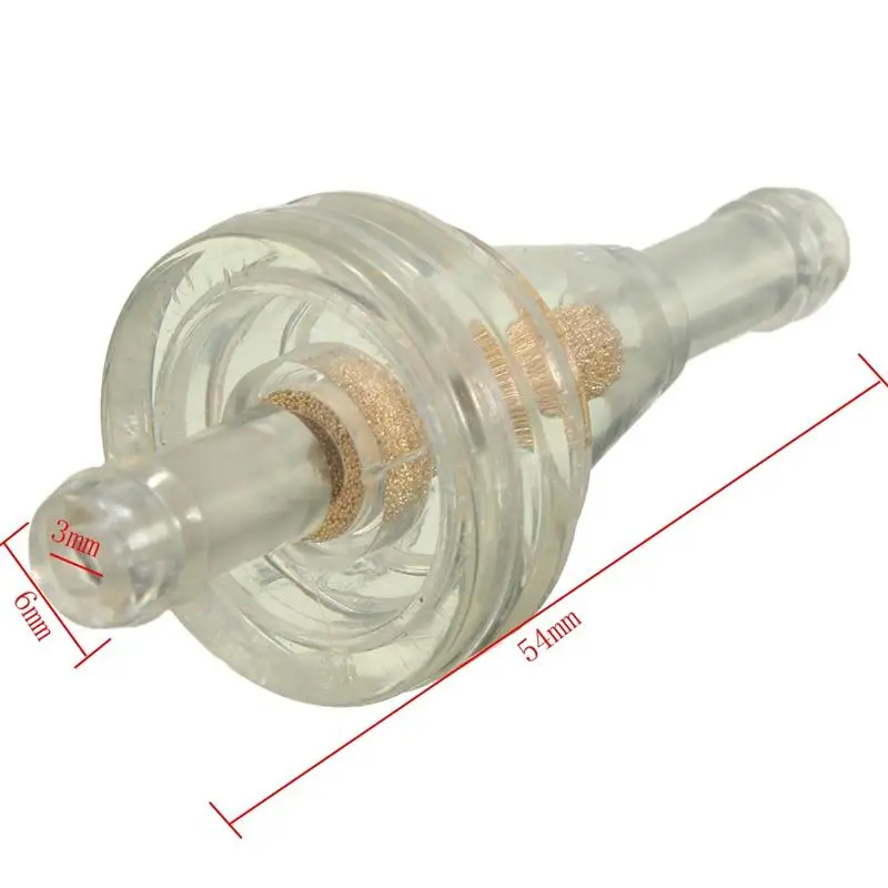

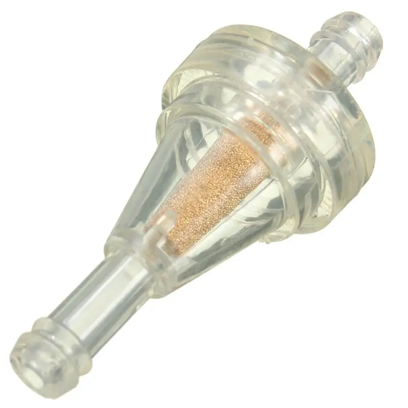

Лучше всего маленький фильтр от инжекторного ваза, самый живучий из всех что были. Ещё очень хороший фильтра из вспененной бронзы, на китай мопеды такие ставят, промывается легко, долговечный до жути, но увы не везде продаются.
Редактировалось: 2 раза (Последний: 27 августа 2017 в 01:05, Дэшник: причина не указана)
Кхм, позволю себе слегка поправить: спеченный из маленьких бронзовых шариков.
Давно уже такие не видел. С тех самых пор, как начали появляться картонные.

Пожалуйста - https://ru.aliexpress.com/item/Universal-1-4-6mm-Inline-Fuel-Gas-Filter-For-Motorcycle-Pit-Dirt-Bike-ATV-Quad/32570877977.html?spm=a2g0s.9042311.0.0.ECpyZP мне пришёл за 38 дней

Дед, мелкая взвесь не страшна, если она меньше самого мелкого жиклера. Так что фильтру допускается согрешить и пропускать мелочь, всё равно она не навредит карбюратору. Главный плюс в этих фильтрах тот, что они не требуют прокачки, более легко пропускают топливо. Кстати именно вспененная бронза, материал шел на форсунки топливные в дизелях некоторых, как запасной фильтрующий элемент, вполне работало.
