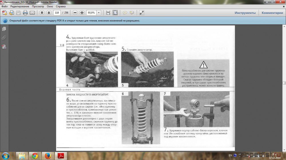

вот
Пилотовод и немного джипер.

ещё в прошлом тысячелетии занимался переборкой амортов на заказ. Используется простейшая приспособа и с её помощью аморт разбирается на раз-два.
Берём две шайбы и две длинные шпильки... см. на корявый рисунок:
сжимаем шпильками пружину и нехотя вынимаем сухарики стопорящие оную.
Думаю идея понятна. Далее мать-природа тех.грамотному челу подскажет.
