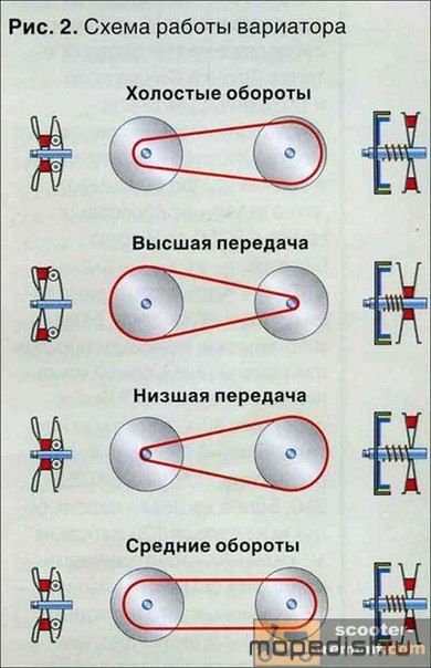

driver, Можешь нарисовать вид с переди этой конструкции?Добавлено спустя 4 минутыВот схема работы обычного вариатора.

S.T.A.L.K.E.R., понимаю, схема, что ты показываешь, с наибольшим диапазоном изменения передаточного числа, для такой схемы надо будет немного доработать конструкцию, для грузиков потребуется дополнительное место на ведомом валу.
