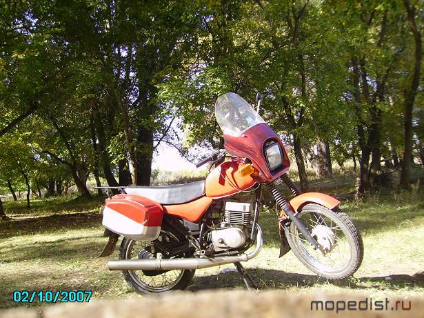

Эх, поминаю и плачу по своему 1984 года выпуска.......такая весчь! И по горным тропам, и в тайге, и на трассе !
http://www.mopedist.ru/users/3201/photo10194.html

Как по мне, то лучше, в линейке двухтактных Минсков, 313 "Лидер" -нет. (1996 года выпуска)

Vorchun,Вы на нём ездили ? али так, по каталогу...
В принципе, я не знаю как там "в бразилии, нас и здесь не плохо кормят" (с), но на своём за пробег в 1 800 км с небольшим по тайге и трассе... только цепь подтянул и сальники вилки... всё !
Не спорю, есть и лучше техника, но... с ним я в разведку и к чёрту на кулички !
