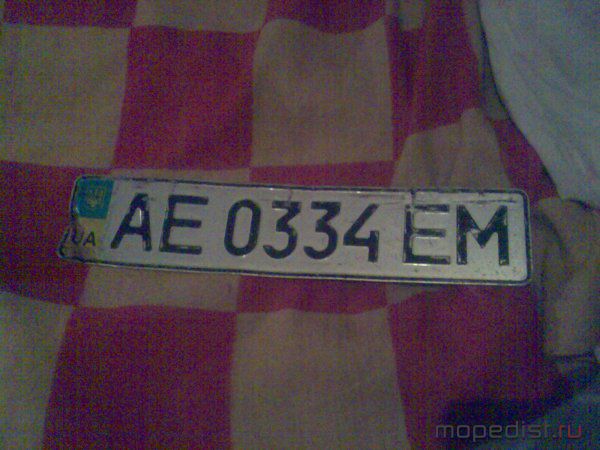

yurima412:По пути на учебу нашел такую вещь: Решил если владельци не найдутся, то малехо их переделать и на мопед поставить Кстати, на Украине же регстировать мопеды нужно. А как со старыми советскими? И не пришьют ли тебе подделку государственных номерных знаков если сделаешь из этого? dyr4ik:я где-то читал что Вайрас производил серии ш,а s завод ява! Нет, "S" (с галочкой сверху) производил как раз Вайрас, а "Ш" - ЗиД в Коврове. С обратной стороны, на крышке генератора нанесена эмблема "К".
Редактировалось: 2 раза (Последний: 19 декабря 2012 в 09:36, MOHCTPOXOD: причина не указана)
#46
- 19 декабря 2012, среда
Днепропетровск
3466 дней назад
MOHCTPOXOD:Кстати, на Украине же регстировать мопеды нужно. А как со старыми советскими? И не пришьют ли тебе подделку государственных номерных знаков если сделаешь из этого? Ну за регистрирование я давно знаю, но както никто не торопится регистрировать. Старые мопеды ездять по Днепропетровску, но ооочень мало, все без регистрации. Мне даже трудно представить как я свой буду регистрировать. А за поделку номеров, то у нас в селе гаи ездит раз в году, и то по центральной дороге пролетая. А номер для прикола поставлю, все равно с ним делать нечего
Редактировалось: 1 раз (Последний: 19 декабря 2012 в 20:59, yurima412: причина не указана)

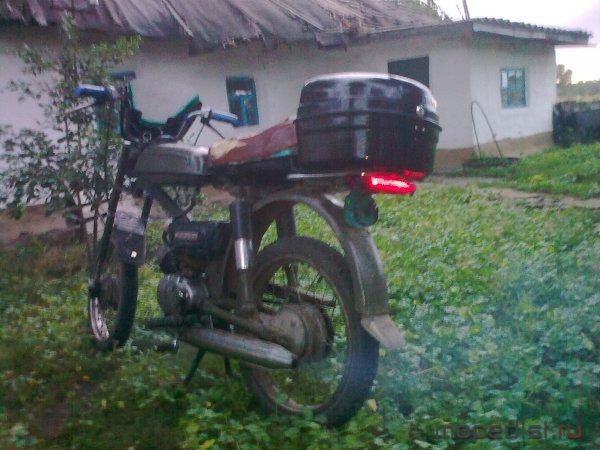

- 8 октября 2013, вторник
Днепропетровск
3466 дней назад
Mehanik_, та нужен. надоело глушить снятием насвечника и тумблера под крышкой. Вот немного свежого фото. Может в некоторых местах немного подколхозил, но на месте щитка тогда номер был с машины, щас стоит родной щиток, и нету псевдо обтекателя.
Редактировалось: 1 раз (Последний: 8 октября 2013 в 22:58, yurima412: причина не указана)
Совдеп умел делать!!!
#50
Мариуполь
3733 дня назад
А дымит то как....
#51
- 9 октября 2013, среда
Днепропетровск
3466 дней назад
Любитель Риг, дымит прекрасно) так ему и надо)

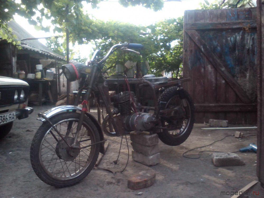

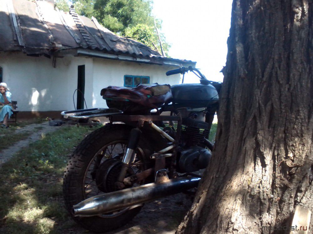

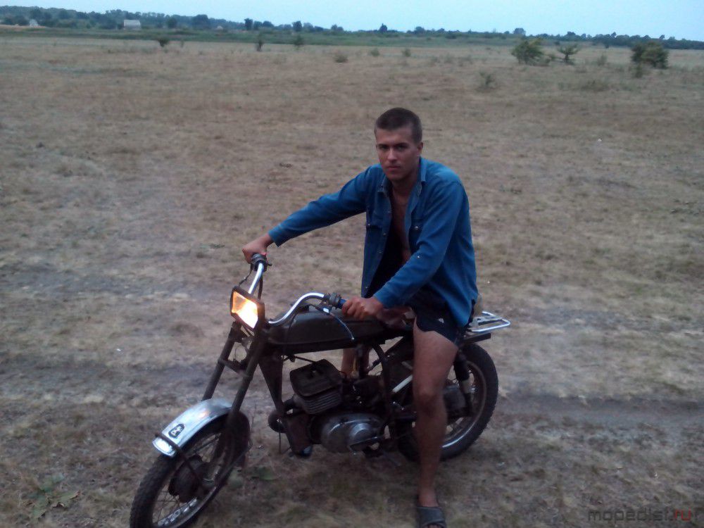

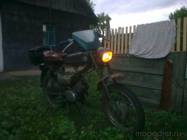

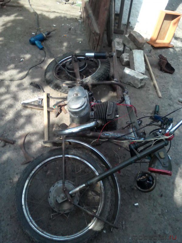

Всем привет! Наконец-то выложу фото переделки своего мопеда. Сначала хотелось ограничится ввериванием подрамника и небольшого усиления рамы. По ходу работы пришлось переваривать всю раму, и оставить есколько деталей от верховины. Фото мало, так как фотика под рукой не было.
Добавлено спустя 2 минутыВ дальнейших планах установить вилку с минска и колесо с восхода в нее (уже все есть), установить сиденье с Юпитера-Планеты 5, закрыть пространство под сиденьем, и возможно покрасить в скором времени.
