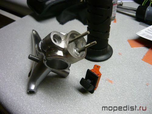

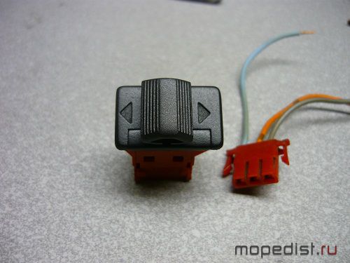

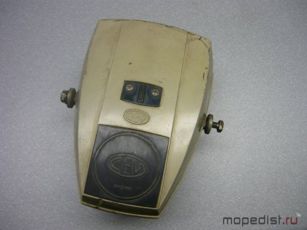

Зимой делать нефиг. На рыбалку по твёрдой воде не езжу. Приходится дурью маяться. Решил попробовать поворотники поставить. Начал с переключателя. Ни один из готовых не понравился, хочется по возможности сохранить ретро стиль оригинальных пультов. Пришлось самостоятельно делать. Нашёл на разборах переключатель от какой-то старой Хонды
Разобрал, помыл, перекрасил фасад

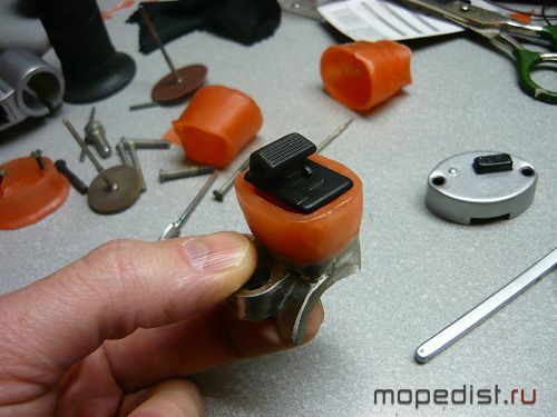

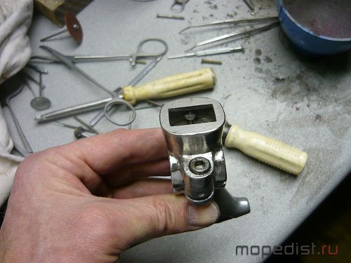

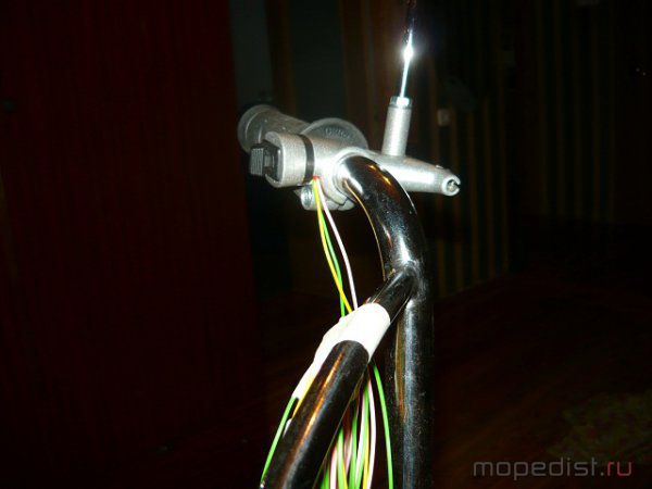

Из воска смоделировал первую часть корпуса переключателя, предварительно смазав пульт маслом, чтобы воск можно было легче отделить. Сформировал отверстия с конусами под болты с потайной головкой
В зуботехнической литейке ребята мне по восковой модели отлили точную копию из нержавейки.Подогнал её по месту
Из воска смоделировал ответную часть
Опять в литейку... После предварительной подгонки пока так выглядит

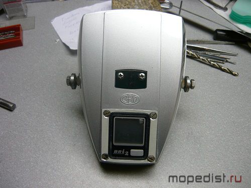

Вживил в фару новый велокомп, старый глючил. Перетаскал домой на примерку весь ассортимент поворотников из магазина, остановился на таких, как у Madestа на Babettе:

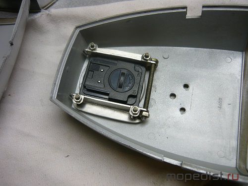

Добавлено спустя 16 минутВелокомп на этот раз закрепил немного по другому, по принципу тисков или струбцины.
Стараюсь, чтобы каждому элементу наносилось минимум повреждений. За всё время было просверлено только два новых отверстия под поворотники, но их можно прикрыть заглушками или катафотами, остальное девственно целое. При желании весь этот самодельный "тюнинг" можно быстро снять.

RoXoR:
Велокомп надо было лучше разобрать и прплавить какое нибудь крепление или на заднию крышку прикрутить. Иначе я думаю из тисков на кочке он может вылететь или треснуть от вибрации.
Мне хотелось вывести поверхность компьютера в одну плоскость с поверхностью фары, как заглушку. Портить корпус не хочу, придумал тиски из уголков. Уплотняется элементарно или резиновыми прокладками из велокамеры, или двусторонним скотчем. Если раздобуду оригинальный спидометр, велокомп можно достать и использовать на велосипеде.

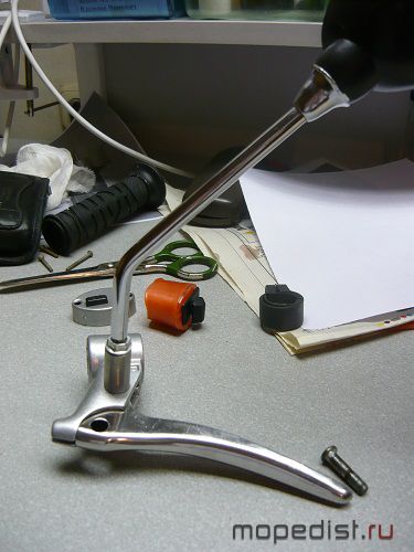

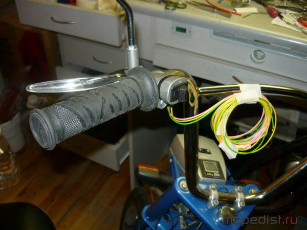

"Изобретаю" лягушку. smile Проще в пульт вживить, но не хочу его "портить". У меня вообще бзик - никакой сварки и незаводских отверстий (под поворотники два прокрутил, но тут без вариантов). Пока мысли на картоне для наглядности, в металле должно быть покомпактнее:
В голове сумбур от разных вариантов, этот показался оптимальным пока.

Ну, раз критики и других предложений не последовало, будем воплощать эту идею. smile

А какая тут может быть критика?Вы чётко обозначили,что нужно,что бы работало и ни каких кардинальных вмешательств.В итоге это и получилось. smile Всегда с удовольствием читаю вашу тему:красивый мопед и грамотный подход,удачи.

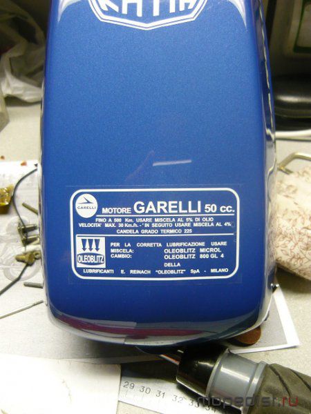

Нашёл таки в Минске фирму, которая взялась изготовить наклейки (мелкие белые буквы на прозрачной плёнке) - "Шелкопринт" - http://www.shelcoprint.com/contact.html . Шелкография получилась очень чёткой. Назвали цену - 10 у.е., я согласился. Сегодня забрал, оказалось 10 штук. Т.е. по 1 у.е. за штуку! Супер!!! Теперь, если поцарапается, можно новую переклеить. Я доволен как слон. Не могу нормально сфоткать, задолбался с бликами бороться, плохо фокусирует,кое где видны остатки полироли, но это легко тряпочкой убирается, теперь бак такой как я хотел.

Закончил с большего с пультами. Понравились зеркала, совмещённые с осями рычагов - меньше соплей на руле. Переключатель тоже неплохо вышел. Есть косячки, я их знаю и вижу, но если не знать и не присматриваться, глаза мозолить не должно. Правый оригинальный, итальянский:
Левый тоже итальянский, родной, но с самопаловмешательством smile :
