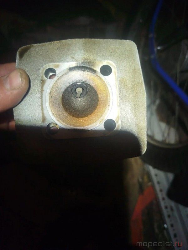

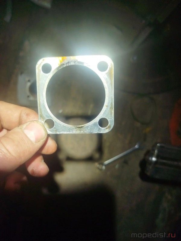

Случилась неприятность: пробило прокладку под головкой. И это уже второй раз. Первый раз проклдку поменял, собрал, поехал. Второй раз уже начал чесать в затылке
Вот фотки
"Пробило
"Пробило
Отчего такое может быть ? Кливая голова, плохая прокладка или неравномерная затяжка.
Попробую поменять еще разок и затянуть уже динамометрическим ключем. Отсюда вопрос : какой момент затяжки ?Добавлено спустя 7 минутИ еще вопросик в догонку: там свеча стоит А11. Смесь если судить по цвету нормальная или нет ?
Голосую за вариант "кривая голова" и дополню - кривая поверхность цилиндра. У моего мотора Ф50 было именно так. Из-под головки постоянно вытекала черная жижа, хотя прочихиваний слышно не было. А после протирки торца цилиндра на мелкой мокрой наждачке, лежащей на стекле, и той же операции с головкой, обе поверхности стали ровными. Я их еще и притер между собой на мелком порошке из-под наждачного круга(с маслом) и потом собрал без прокладки - поднял степень сжатия.
А момент затяжки я не знаю - у меня руки привыкли тянуть с такой силой, чтобы не сорвать резьбу, но и чтобы не недотянуть. Просто пару раз я специально резьбу сорвал и запомнил усилие, с которым тянул. Это с резьбой М6, а у тебя там шпильки с резьбой М8 - их сорвать еще трудней. Используй вороток длиной не более 120 мм и можешь не бояться - тянуть со всей дури. dance
Но без фанатизма! podlec
Я же не знаю, сколько у тебя дури в руках... scratch
А еще есть старое и незаслуженно забытое правило - если шпилька и гайка "сырые", то после касания гайкой плоскости, на которую она давит, её поворачивают еще на 1/6 оборота и на этом хватит. А если шпилька подкалена и гайка удлиненная, то можно еще немного подтянуть.Добавлено спустя 5 минут

В инете можно нагуглить передельный момент затяжки в зависимости от размера резьбы. Прокладка вылетает из за кривых плоскостей. А где криво, надо мерять. В идеале, притереть друг к другу голову и цилиндр. Можно не обязательно использовать мусор из под наждака, купить пасту для клапанов.

zhukovav1969, сначала надо проверить плоскость торца цилиндра, и припилить ее напильником. Затем притереть головку к цилиндру. Притирочная паста- жженая шкурка нужной зернистости разведенная маслом.
Неизвестно какой материал прокладки. Для такой формы прокладки нужен мягкий пищевой алюминий или отожженная медь.
Свеча А11 абсолютно не годится. Она слишком горячая. Будут проблемы. Они уже видны.
