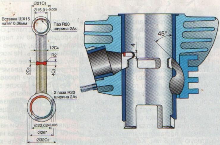

Первый объект для доработки - коленвал. Конструкция его не выдерживает и малейшей критики, качество изготовления «не лезет ни в какие ворота». Опыт «общения» с картингами подсказывал, что у обычных моторов с хорошей (не заводской) поршневой вал рассыпался через месяц, а то и раньше. Слабое место - нижний шатунный подшипник, избавиться от него можно только тогда, когда сам изготовишь и установишь новый шатун (рис. 1). Как заготовку использовал болванку из стали 45, отфрезеровал ее с припуском. Закалку провел так: положил заготовку в печь, нагрел до 800-850 градусов и оставил на ночь остывать прямо в печке. Наутро две плоскости отшлифовал и отполировал.
Расточил на фрезерном станке верхнюю и нижнюю головки под втулки подшипников (стенка у нижней обоймы 2 мм, у верхней - 1 мм). При расточке предусмотрел натяг верхней обоймы 0,06 мм, нижней -0,08. Вулканитовым кругом прорезал в верхней головке паз под смазку, два паза в нижней - по бокам и потом еще по два - с торцов.
В верхней головке вместо родной бронзовой втулки установил игольчатый подшипник от «Запорожца» (с алюминиевым сепаратором) В то время ничего другого найти не мог. Палец оставил «родной» - диаметром 12 мм. Нижний сепаратор изготовил из дюраля В-95, центровался он по пальцу. Под иголки отфрезеровал 12 пазов.
Забегая вперед, скажу, что с таким коленвалом снял все проблемы с долговечностью: вал пережил четыре поршня.

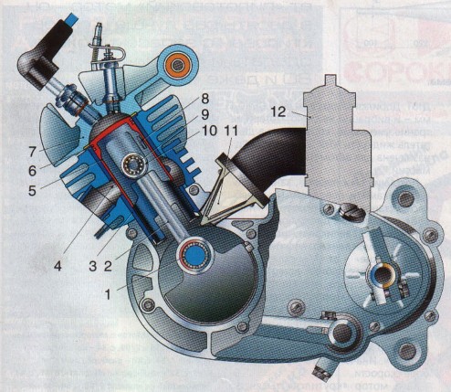

Вторым объектом для серьезном доработки стал картер. Улучшить наполнение, а значит, повысить мощность способен лепестковый клапан на впуске. Для советского мотопрома это было внове, ни один завод его не применял. Корпус клапана сделал из двух половинок и вварил в картер; потом профрезеровал и зачистил по плоскостям. Отфрезеровал и подогнал по месту двускатный домик, а две пластинки вырезал из стеклотекстолита - с запасом в пару миллиметров. Затем грубой шкуркой подогнал габаритные размеры пластин (по домику), начисто заполировал мелкой шкуркой и снял фаски.
Цилиндр (гильзу и рубашку) вначале оставил «родной», лишь заглушил отверстие под карбюратор - ведь впуск теперь идет в картер через «лепесток». В «родной» рубашке охлаждения отфрезеровал площадку параллельно оси цилиндра и сделал накладку под два дополнительных продувочных канала. Мотор стал работать поживее, но хотелось большего. «Развернуться» не давали убогие штатные окна - пришлось делать новую гильзу.
Из чугуна СЧ 21-40 выточил заготовку {предусмотрел натяг в рубашке охлаждения 0,2 мм), в этой гильзе поменял фазы (рис. 2), сделал два дополнительных продувочных окна, выпускное окно - с перемычкой, причем его площадь стала примерно вполовину большей, чем у стандартного.
Естественно, потребовалась и новая выпускная труба, ее размеры - как у «кольцевого» «полтинника» «Симсон» (рис. 3). Материал для трубы -сталь 20. Головку цилиндра подрезал на 1,5 мм - и степень сжатия возросла до 11,5-12. Это под 93-й бензин (лучшего в то время не было).

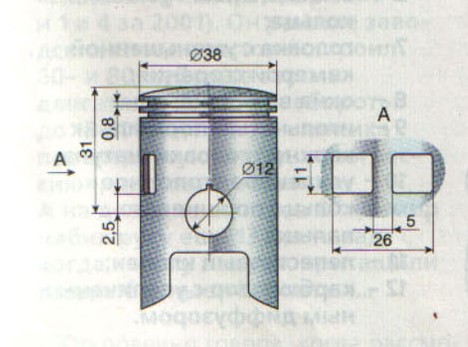

Пока возился, ломал голову: а что делать с поршнем? «Родной» не годится, делать целиком новый - опыта было маловато. И тут очень кстати подвернулись отливки с какого-то киевского авиационного завода. На первую отливку поставил миллиметровые кольца, на вторую - 0,8 мм. Кольца точил из каленой (до HRc 32) болванки стали 40Х, потом шлифовал.
В поршне сделал два окна под продувку (рис. 4). Эллипсность поршня задал 0,15 мм, зазор по юбке - 0,03 мм, над верхним компрессионным кольцом - 0,25 мм. С такими размерами прихваты в принципе исключались. Впрочем, не на «все сто»: масла в то время - сплошная гадость.
Стопорные кольца под палец сначала оставил «родные», но их пару раз «выплевывало». Правда, удачно - задиры не образовывались. Не искушая более судьбу, сделал более жесткими стопоры из проволоки диаметром 1.2 мм (диаметр «родной» проволоки 0,9 мм) и без усиков. После этого о кольцах можно было забыть.

1 - шатунный подшипник с самодельным сепаратором;
2 - самодельный шатун;
3 - самодельная гильза;
4 - измененные выпускные и продувочные каналы;
5 - доработанный тюнинговый поршень;
6 - самодельные «узкие» кольца;
7 - головка с уменьшенной камерой сгорания;
8 - окна в поршне;
9 - игольчатый подшипник верхней головки шатуна;
10 - усиленное стопорное кольцо поршневого пальца;
11 - лепестковый клапан;
12 - карбюратор с увеличенным диффузором.

Рис. 1. Самодельный шатун имеет повышенную прочность, улучшенную смазку; в верхней головке установлен игольчатый подшипник с сепаратором.
Рис. 2. Доработанный цилиндр с новой гильзой, увеличенными окнами и двумя дополнительными продувочными каналами.

Рис. 4. Поршень облегчен, кольца - высотой 0,8 мм, два продувочных окна улучшают теплоотвод и смазку пальца.
