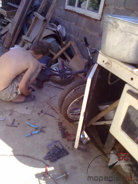

Для начала снял двигатель , бак , фару , колеса и всё всё остальное . Вот двигатель smile

И вот рама шлифуется самодельным ершиком для дрели , наждачкой , и в этом кадре протирается тряпочкой старая краска .

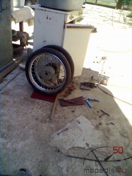

и вот стоят два колеса с новой резиной ( одна покрышка 500 )

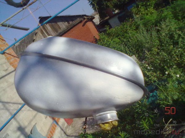

После зашкуривания я подвесил раму над землей на метр (сделал это для того чтобы было удобно подойти со всех сторон и лучшего высыхания лакокрасочных ) , я грунтанул не большим слоем что дало большой эффект для дальнейшей работы . Дал просохнуть грунту и нанес краску , через час после покраски я уже начал собирать т.к. времени мало . После того как поставил пружины и колесо со всем на свете в перед он мне показался выше - эт плюс .

Крыло которое стояло прежде я просто не узнал после того как я очень мелкой наждачкой и преобразователем
ржавчины прошелся . - Прикольно солнце съиграло smile
