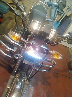

Установка подсветки на мопед!
Голубую прибомбил к дуге!
Подключил через тумблер к фаре(к маленькой лампочке)
Со стороны её,по-моему,не так сильно видно!
Вот тумблер!
Установлен на приборной панели,под спидаком!
Заднюю подсветку подключил к стопарю(используеться как дополнительный габарит,срабатывает при нажатии тормоза)
!Вот включение!
Ну и окончательный результат!

А как сделать подсветку на мопед с питанием всего 6 вольт а не 12 ? Будет ли такая работать от питания 6 вольт (может будет тускнее ) . Кто знает , или пробывал ?
Atlant 26 RUS # 22 июня 2012 в 11:52
Трофим,её просто надо разрезать пополам!А если цельную-аккамулятор посадишь,да и гореть не ахти будет!

Alpher # 10 июня 2016 в 22:45
Я недавно связался с мототехникой, так вот, можно ли переднюю подсветку напрямую (без тумблера) приделать к фаре? Чтобы, к примеру, включаешь фару - включается подсветка (передняя)
Сергей К. # 13 июня 2016 в 22:58
Можешь подключить на габарит и будет тебе счастье.
